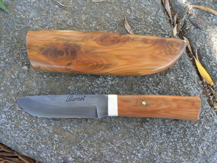

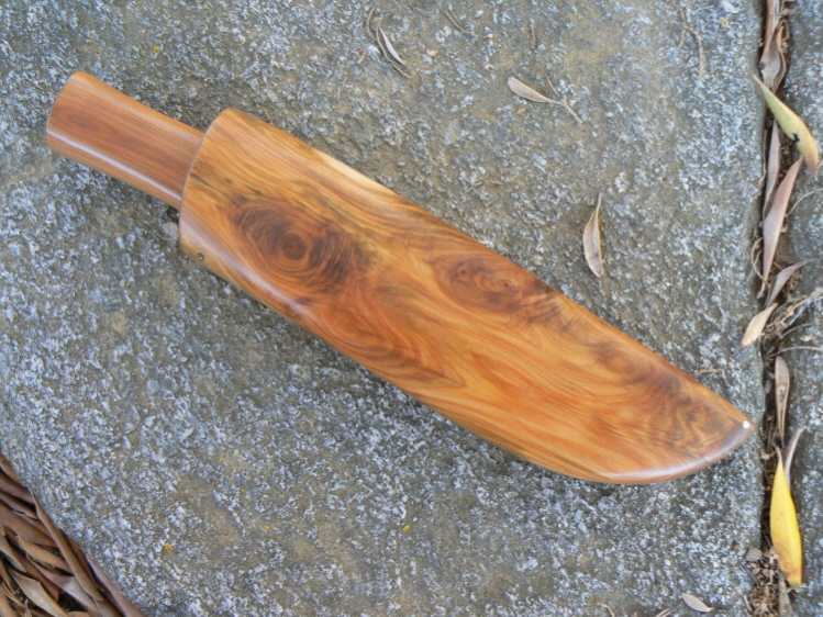

Messagede jean-jacquesB » Dim 22 Aoû 2010 19:31
Après un moment sans passer, je viens vous monter le dernier couteau droit juste sorti de l'atelier :
- lame de 11 cm en xc75, satinée au perchlorure,
- manche avec rondelle en ivoire de phacochère et genévrier,
- longueur totale de 20 cm,
- étui en genévrier.
Il me reste juste à fixer le passant en cuir.

Il me semble que tu nous avais déjà montré un couteau à peu près dans ce style. En tout cas le bois dont tu l'as habillé est élégant, et je ne parle pas du veinage superbe de l'étui !
Merci de nous montrer ce bel ensemble.
Pas de difficulté pour faire tenir le couteau dans son étui ? Est-ce que tu l'as doublé intérieurement, ou juste ajusté serré ?

L'étui est ajusté serré, rien ne bouge.
Je vais affiner un peu l'étui qui semble un poil trop gros pour le manche ; et pour le passant, je pense faire un sillon de 2 ou 3 cm autour de l'étui et y coudre un bracelet sur lequel sera cousu le passant. En espérant ne pas trop charger l'ensemble.
Je posterai des photos, une fois tout ça fini.
