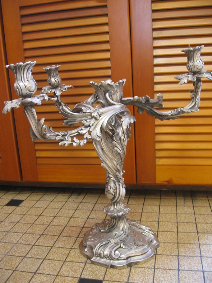

Messagede SanMo » Mar 10 Mai 2011 21:56

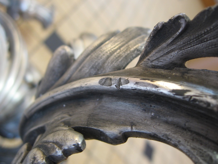

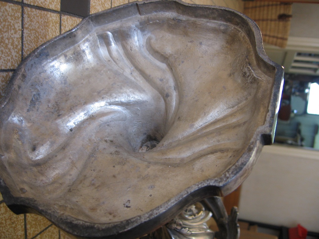

Voici des photos d'un grand candélabre en métal anglais (du moins c'est comme ça que je nomme ce genre de métal argenté), mais quelle différence existe-t-il entre métal anglais et régule ?
Merci !

Re: Différence entre régule et métal anglais
Messagede roseleur » Mar 10 Mai 2011 22:41
Comme dit plus haut le métal Anglais est un alliage d'étain. Il est souvent utilisé pour des pièces de forme de type cafetières ou thèieres. Il est souvent assez fin.
Ici je pencherais plutôt pour un régule au sens exact du terme c'est à dire un alliage plomb-étain-antimoine. Ce type de métal est utilisé pour des objets plus massifs car il est plus cassant (Jardinières , candélabres...).
Le régule au sens où on l'emploie parfois improprement (mais validé par l'usage dans le milieu de la brocante et de l'antiquité ) est un alliage de zinc. Dans ce dernier cas il est également assez cassant mais plus dur et résiste mieux au grattoir que les deux alliages précédents.C'est le métal des stauettes 1900 et de certaines pendules de la même époque.
Un quatrième alliage plus moderne est parfois confondu avec le régule de zinc , il s'agit du Zamac ou zamak qui est un alliage contenant de l'aluminium et qui est postérieur à la deuxième guerre mondiale.

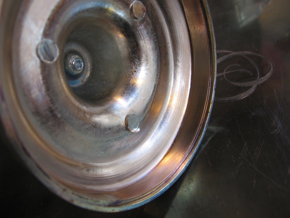

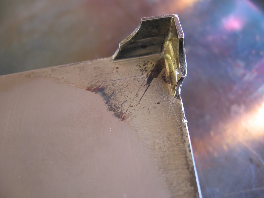

Messagede SanMo » Mer 11 Mai 2011 21:34
Au final ce n'est quand même pas facile de faire la différence à tous les coups !
il y a aussi une histoire de métal fondu, non ? Est-ce que le métal anglais, le régule et le zamak se travaillent tous en fonte ?
Je sais que le zamak est utilisé dans la fabrication de pièces de voiture par exemple.

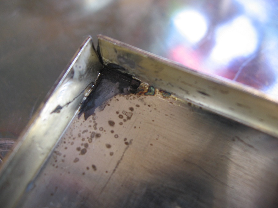

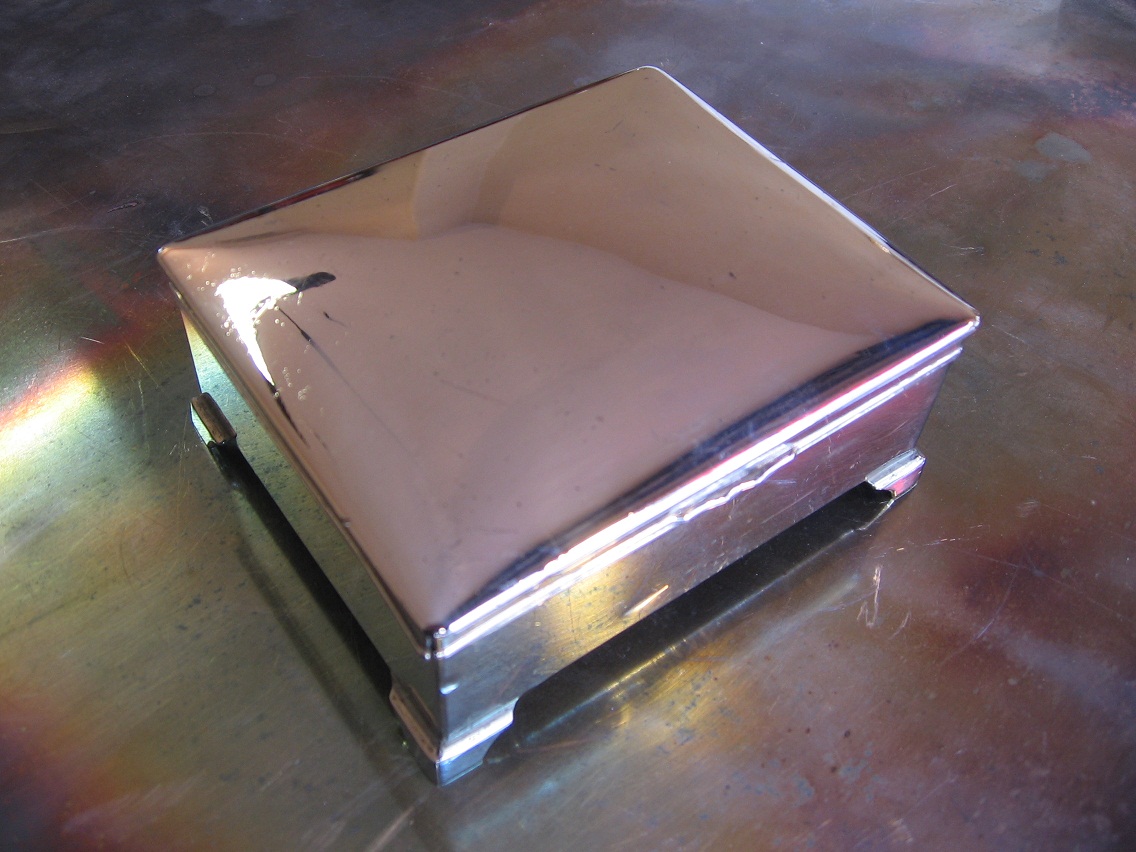

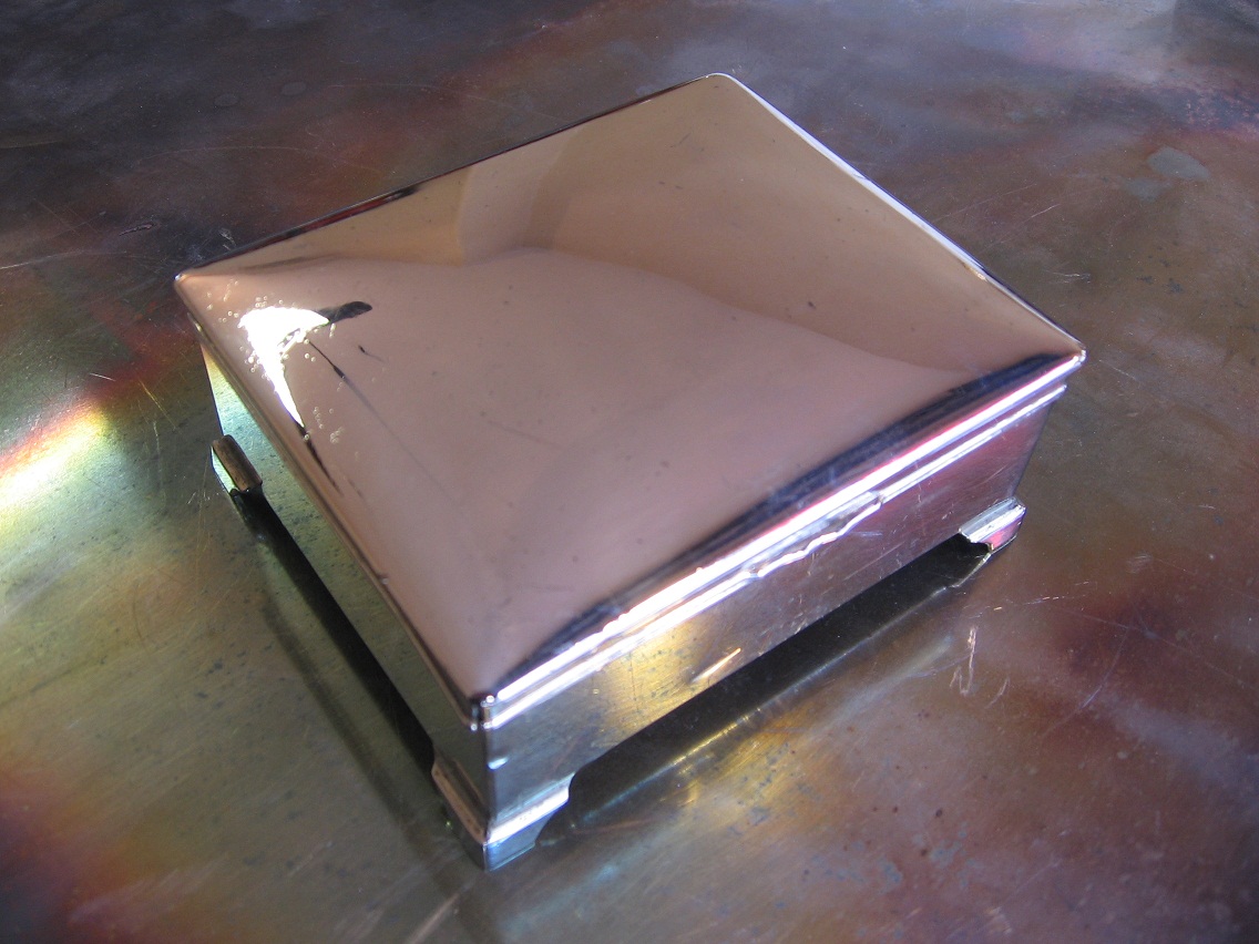

J'ai deux autres colles : une boite à cigare et un chandelier... Une chose est sûre, c'est du métal anglais et/ou du régule.
Mais le problème pour moi se situe sur la couche de métal qui les recouvre : ça n'a pas l'air d'être de l'argenture. J'ai essayé de poser une patine "vieil argent" et ça ne prend pas... après avoir essayé de retirer un éventuel vernis mais il n'y a pas l'air d'en avoir dessus.
Est ce qu'il se peut que ce régule soit chromé ou nickelé ? On m'a dit que ça ne s'était jamais vu...
Sur les photos, on voit pourtant qu'à certains endroits la patine Vieil Argent a pris.

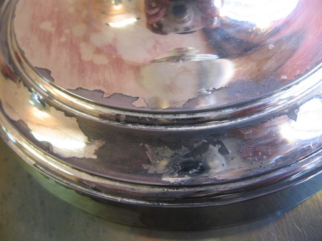

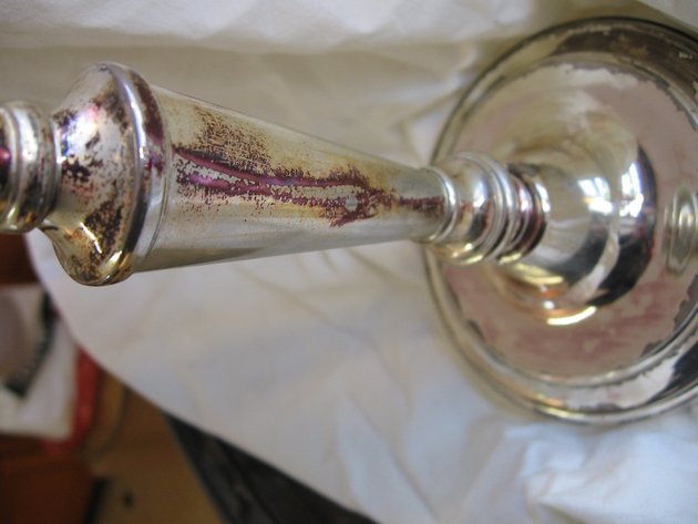

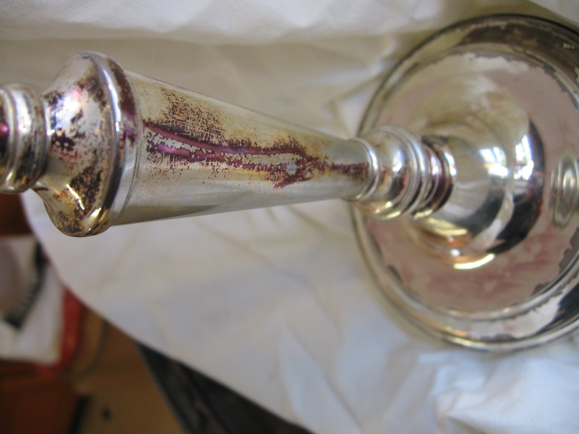

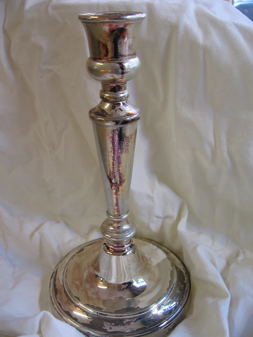

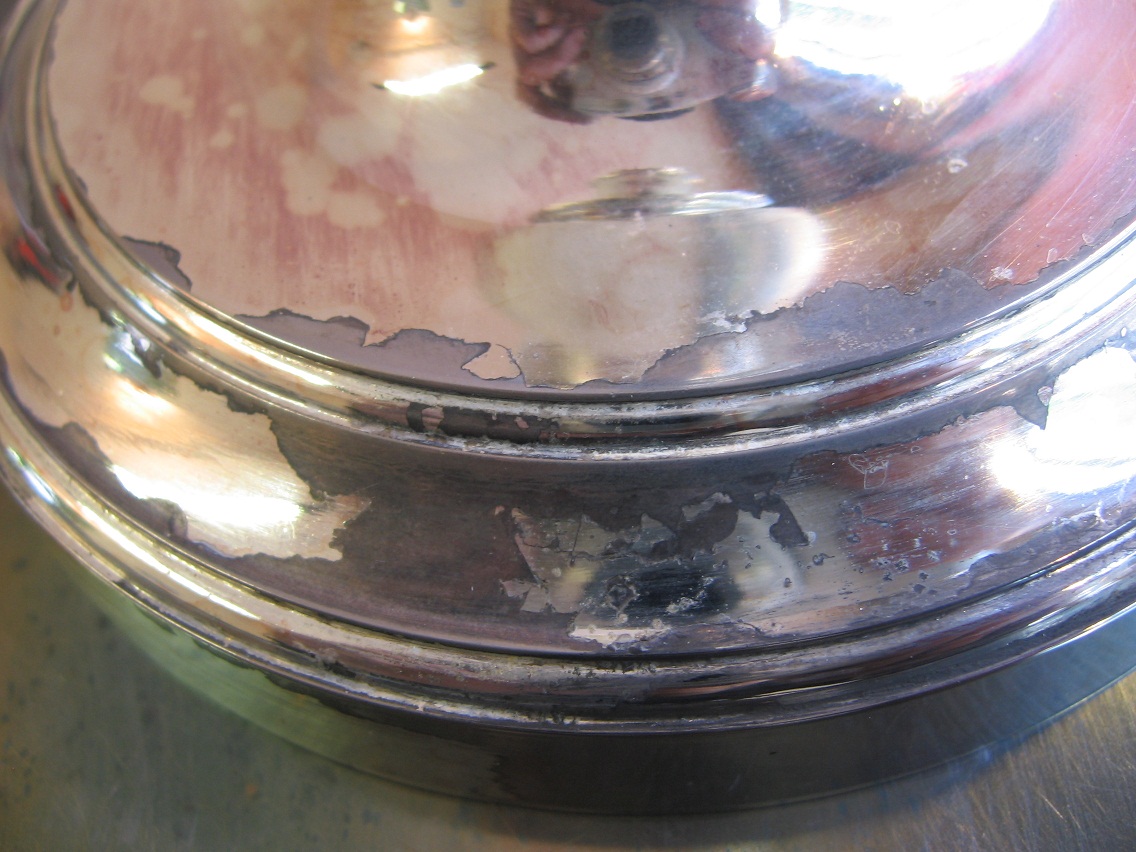

Messagede SanMo » Mer 11 Mai 2011 21:41
Voici les photos du chandelier. Est ce le vernis qui lui donne cette couleur rougeâtre par endroit ? Est-ce une oxydation ? Mais de quel métal ?
J'ai également tenté de retirer un éventuel vernis mais sans conviction. La patine "vieil argent" n'a pas non plus réellement pris... Est ce que ça peut être autre chose que de l'argenture ?
