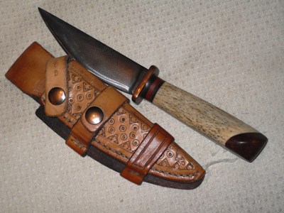

Pour illustrer ce que j'ai expliqué [Technique de forge d'une lame et méthode pour tremper une lame], ci-joint un exemple de petit couteau-lime pansu, qui est mon compagnon (avec mon puukko Issaki Jaarvenpaa) quand je me promène dans les bois autour de chez moi.
  • Matériau : large lime Nicholson Holland (j'avais plus de l'USA :roll:) ;
  • TTH préalables comme expliqué ;
  • Forge rapide (moins de tendances au gauchissement = 60' max.) ;
  • Détentes ;
  • Premiere mise en forme à la pierre dormante (épaisseur tranchant 1/2 mm) ;
  • Réchauffer en douceur jusqu'à t° de trempe, après l'avoir enduit de poudre de graphite sur le tranchant (18 mm) ;
  • Trempe intégrale au goop à t° du corps, laisser la lame jusqu'à refroidissement complet ;
  • 2 x 60' au four électrique à 200° avec refroidissement complet dans le four.
  • Montage sur soie
  • Garde cuivre martelé
  • Poignée : cuir + intercalaires
  • Os (celui qui est sous la corne de l'antilope)
  • Bruyère
  • Etui cuir végétal cousu main, maison.
il rase....

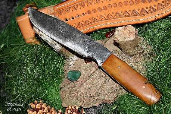

Un petit, alors, avec l'emplacement pour le doigt forgé à sa manière :
  • lime Nicholson forgée,
  • montage sur plate-semelle,
  • rivets en tige de laiton, matés,
  • plaquettes en bois "Orange des Ossages" (venant d'arbres brisés par les tempêtes, en Lorraine, où des plants avaient été ramenés et plantés par un botaniste français, fin du XVIIème siècle -un cadeau d'un ami-),
  • étui cuir végétal fabrication "maison".

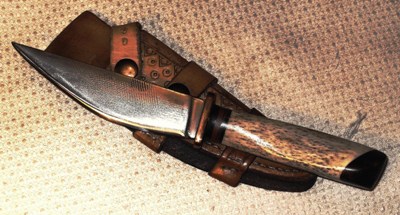

Si je peux me permettre, une question :
Tu parles d'enduire le tranchant de poudre de graphite.
Quel est le but recherché ? Une cémentation ou bien un effet visuel ? ... Je crois voir une couleur d'acier différent cote tranchant.
Marc Alain
Messages: 42
Re: Forger un couteau "Lime Nicholson" - technique de coutelier
Messagede Jacques Delfosse » Jeu 4 Juin 2009 10:05
L'effet recherché est bien une cémentation supplémentaire !
... et le résultat est effectivement une différence de trempe avec une petite ligne apparente ; mais je reconnais que cela ne marche pas à tous les coups.
Le couteau a bien servi à élaguer des branchettes, ces temps - ci, autour de mon atelier et je n'ai même pas du le ré-aiguiser.

Messagede lecameleon18 » Jeu 4 Juin 2009 10:39
Salut Jaques,
a mon avis, au mieux, tu évites une décarburation, car même si cémentation il y a, elle n'est pas assez profonde que pour encore être présente après la fin de l'émouturage de ta lame ?

Messagede Jacques Delfosse » Jeu 4 Juin 2009 10:49
Je pratique toujours le gros de mes émoutures avant trempe... en laissant 1 mm au tranchant.
Pour mon "petit couteau pansu", il s'agissait d'une émouture chisel gauche et le tranchant avait été "retaillé" sur + - 6 mm... puis poli miroir (cela après la trempe).
Outre la légère ligne de trempe (accentuée par un traitement au perchlorure + repolissage), le métal a pris une structure "fibrée" sur environ 25 mm de haut !
C'est le bain dans le perchlorure qui l'a révélée...
