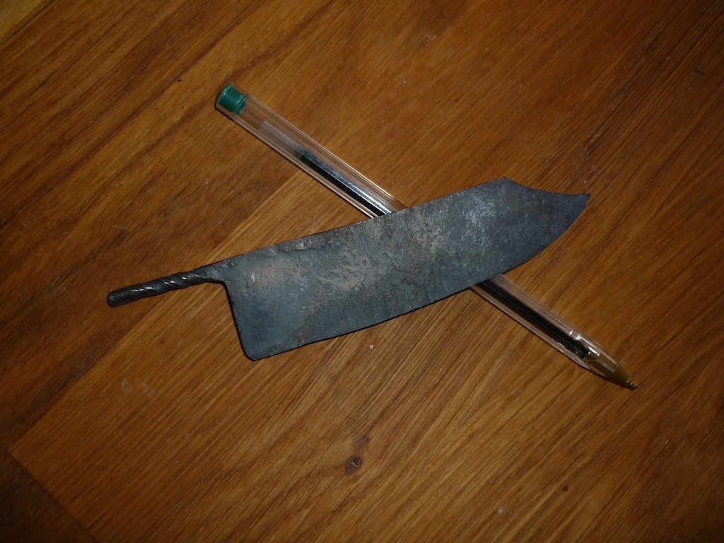

j'ai commencé à forger, pour l'instant avec des moyens dignes de Gilliat (V.Hugo, les Travailleurs de la mer), sauf qu'au lieu d'un galet pour enclume, j'ai un bout de rail SNCF, et un semblant de forge à gaz. Bref, c'est très prenant et ça offre une infinité de possibilités, mais aussi pas mal de questions.
J'ai bloqué hier sur la réalisation de la lentille (ou palette je crois) sur une lame de piémontais. C'est la première que je la fais et je ne m'étais pas posé la question technique avant de commencer !
Y a t-il une façon "élémentaire" de la faire ?
J'ai commencé à forger la lame à partir d'un plat, puis une fois la forme obtenue, et ne voyant pas comment, avec mes moyens, obtenir cette lentille, j'ai triché : j'ai coupé le plat en laissant un morceau en haut de la lame, que j'ai ensuite aminci et allongé, forgé en rond et torsadé (le résultat n'est pas à la hauteur de mes espérances, j'essaierai à nouveau).
Est-ce la bonne façon, ou faut-il commencer par forger la lentille puis le reste de la lame vers la pointe ?
Je sais qu'il n'y a pas de solution miracle, et que le résultat est au bout du marteau, mais je vous remercie de vos conseils pour pouvoir essayer de progresser. Merci d'avance et à bientôt.

Marc Alain, le problème pour moi n'est pas la forme de la lentille (je vois ce que tu veux dire en parlant de point d'interrogation), mais comment sortir le bout de métal qui permettra de la faire. Pour l'instant je vais me satisfaire de ce que j'ai, ça devrait pouvoir faire un couteau !
BDelor, merci de ta réponse. J'ai commencé par forger la lame à partir d'un plat, j'en suis arrivé (sans tout maîtriser pour être honnête) à avoir la lame actuelle au bout de mon plat, sans la lentille, évidemment.
Quand tu parles de refouler, je ne suis pas sûr de voir à quoi cela correspond. En coupant mon plat parallèlement au ricasso, est-il possible de sortir la lentille en faisant un genre d'entaille et en refoulant un morceau de métal vers le haut de la lame (je ne sais pas si c'est très clair) ?
Sinon, j'essaierai d'autres méthodes et finirai par trouver quelque chose de potable.
Merci de vos réponses, bonne soirée,
Stan

merci pour vos réponses, je vois comment il faut faire. Je vais essayer sur une chute pour voir ce que ça donne.
Bonne journée,
Stan
