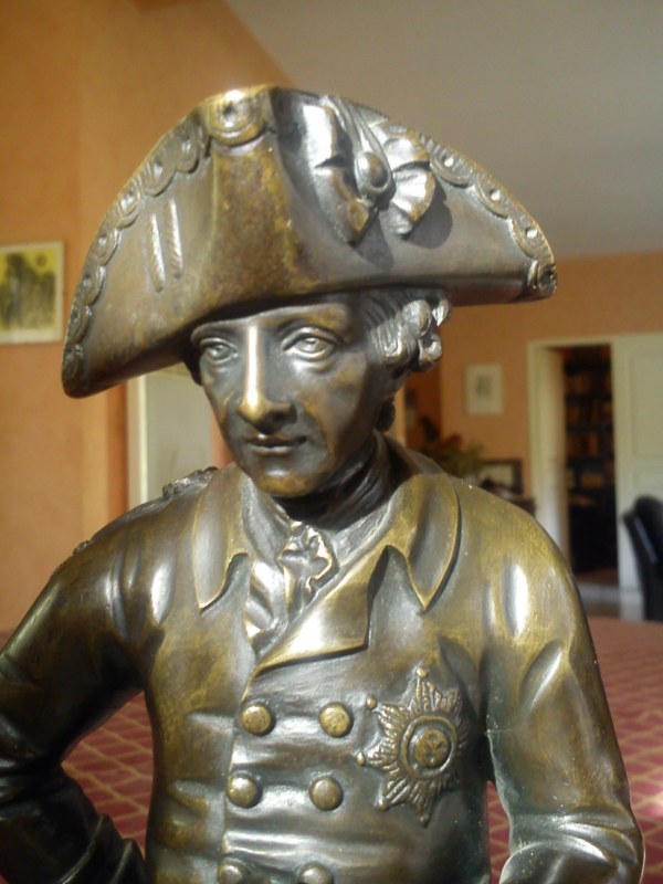

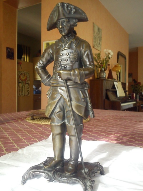

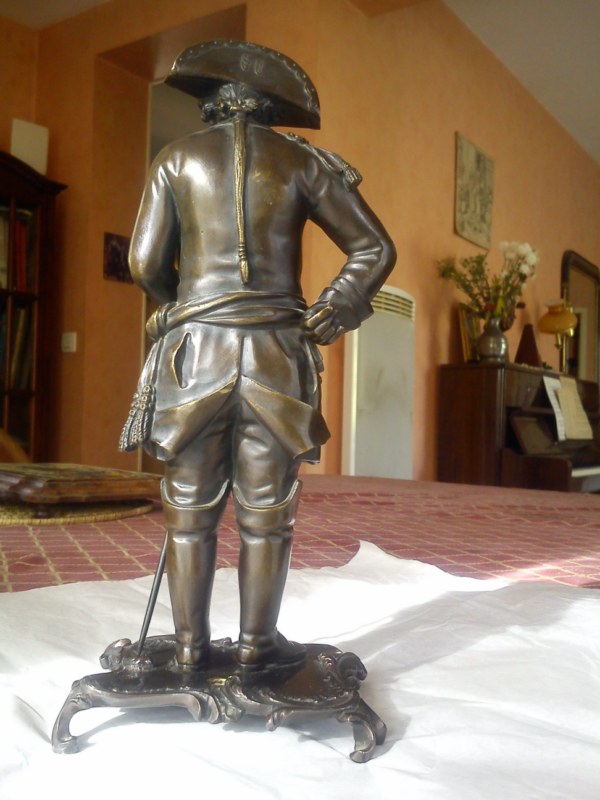

Messagede Sylvie-Frédérique » Jeu 4 Nov 2010 14:36
Je m'adresse à ce forum, que je viens de découvrir récemment, afin d'essayer de lever un mystère sur le métal qui constitue une statuette trouvée dans une brocante. Au départ, elle était montée en lampe, mais une fois tout le matériel électrique démonté et enlevé, il reste un très joli pied, mais... en quel métal ? Je l'ignore.
J'hésitais entre bronze et régule. Cependant la statuette me semble bien lourde pour du régule (environ 3 kg pour 28 cm de haut) et elle ne sonne pas "creux". Par ailleurs, je crois que le régule était surtout employé pour représenter des scènes allégoriques mais pas tellement pour des personnages historiques célèbres dans une attitude figée (il s'agit ici de l'empereur Frédéric II de Prusse).
Si l'on opte pour le bronze, je trouve étrange qu'elle ne soit pas montée sur socle de marbre, mais sur un petit socle métallique, et de style différent et grisâtre. Celui-ci ne me semble pas être de la même composition que la statuette, mais en métal moins précieux et plus fragile. La fixation sur ce socle est faite par le dessous avec un boulon sous un des pieds du personnage.
Si j'essaie de gratter un peu dans un endroit invisible, en suivant les conseils trouvés sur ce forum, j'observe une couleur "or" plutôt jaune-doré. L'aspect brun/vert-caca-d'oie de la statuette me parait provenir d'une vieille patine. Je n'ose pas encore la nettoyer, tant que je ne sais pas en quoi elle est. Comme aucune partie n'est cassée, je ne peux pas inspecter la couleur ou la nature d'une brisure.
Je poste quelques photos pour vous donner une idée. Il n'y a aucune signature (ni sur la statuette, ni sur le socle).
Je remercie beaucoup d'avance toute personne du forum qui pourra m'aider à déterminer le métal et éventuellement me donner des conseils pour le mettre en valeur (nettoyage, remontage sur un autre socle).
Grand merci d'avance et bien cordialement,
Sylvie-Frédérique
Sylvie-Frédérique
Inscription: Mar 2 Nov 2010 13:33
Re: Identification du métal d'une statuette de Frédéric II de Prusse
Messagede roseleur » Jeu 4 Nov 2010 22:25
Le régule était utilisé éventuellement pour des personnages historiques célèbres mais uniquement dans le but d'une diffusion en grand nombre.
Le socle semble en effet d'origine différente. Il est possible que le marbre ait été cassé et/ou que la terrasse en bronze sur laquelle pouvait être fixé ce bronze n'autorisait pas le montage en lampe ou bien ait été perdue .
L'écrou hexagonal en laiton n'est visiblement pas d'origine. Un point reste cependant à vérifier: l'objet semble maintenu uniquement par cet écrou et cela me semble insuffisant pour éviter une rotation. Les pieds ne sont ils pas soudés sur le socle?
Le socle est certainement en bronze en raison de la couleur jaunâtre au niveau de l'écrou qui maintenait le tube de la lampe et sous les pieds. Le genre de fabrication et l'aspect du dessous corroborent cette impression. Pour en être certain il faut vérifier sous un pied du socle en limant.
La statue , elle, est presque certainement en bronze .
Une bonne chose serait de la démonter de son socle pour pouvoir limer sous les pieds et vérifier par acquit de conscience.Une photo est trompeuse surtout en ce qui concerne les patines.
C'est une belle patine brun-vert (vert olive) ayant vieilli .
Ne surtout pas la l'enlever, l'objet est né avec il serait donc dommage de la faire disparaitre, c'est elle qui lui donne tout son charme, tout au plus un peu de cire pour lui redonner un peu de profondeur et de lustre.
