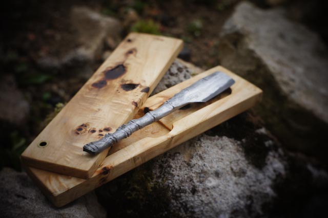

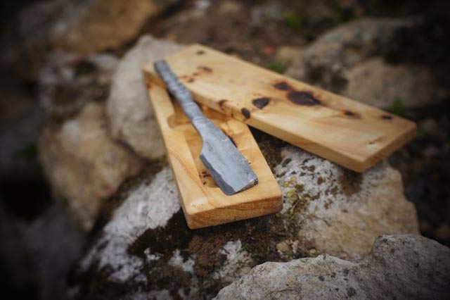

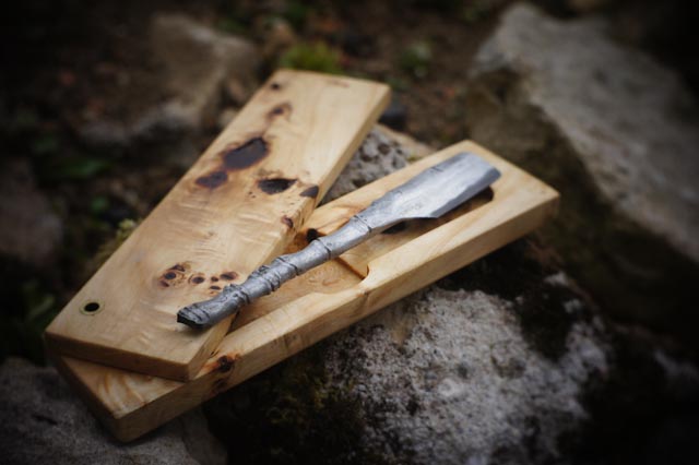

je viens de terminer un rasoir droit, d'inspiration japonaise, le kamisori.
Le tranchant est en acier C130, trempé à l'eau bien sûr, soudé à un corps en vieux fer, lui-même mis en forme de bambou (au marteau, fini à la lime et au papier de verre).
La boite en bois est fabriquée par KuriosArt, sur une idée originale de C. Lewis.
Et comme le bambou est creux, le manche du rasoir l'est aussi :

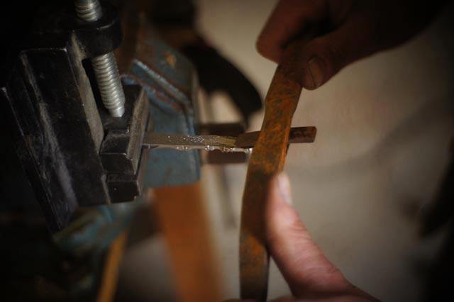

Il est creusé au Sen, bien sûr !

Messagede Olivier21 » Jeu 17 Mai 2012 18:13

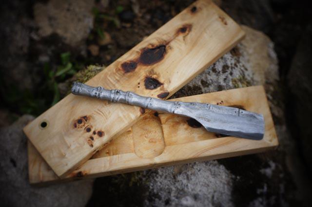

Pour faire le manche en fer, as-tu mis à plat puis enroulé ou es-tu parti d'un vieux tube soudé pour mettre le plat d'acier ?
Et as-tu fait le manche avant ou après la soudure du C130 ?
En tout cas, l'ensemble est tout simplement... superbe

Bonjour Bryan !
L'idée du bambou, le style primitif, l'illusion du bambou qui se prolonge sur le dos de la lame, je trouve ça génial et très bien réussi ! Bravo Bryan.
Est-ce une émouture de Kamisori classique ?

Messagede bryan » Jeu 17 Mai 2012 19:39

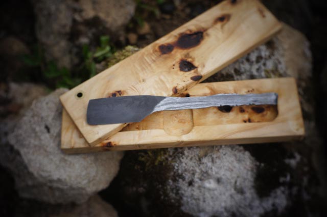

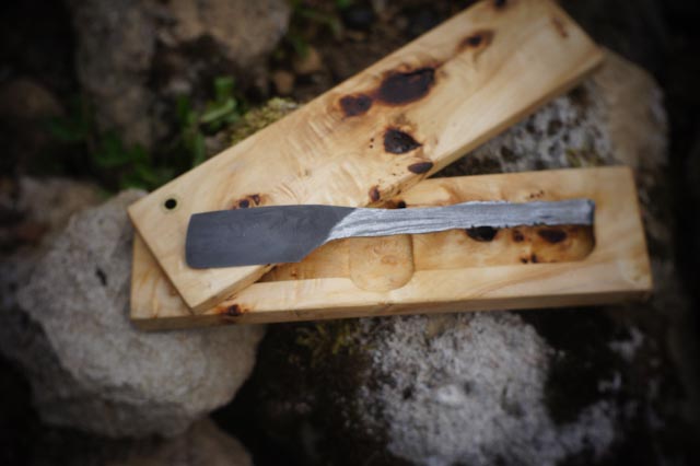

Olivier, pour le manche, je suis parti d'un vulgaire plat de vieux fer sur lequel j'ai soudé la mise d'acier.
La mise en forme du manche est réalisée au marteau, finie à la lime après la trempe (mais avant c'est pareil : ça ne trempe pas le vieux fer...).
Ali, oui, c'est une émouture traditionnelle : 3/3 côté Ura, et 2/3 de l'autre côté.
Voici d'autres photos :

Messagede Olivier21 » Ven 18 Mai 2012 10:06
Merci pour les précisions.
Encore une : je pensais que le sen s'utilisait en tirant, pas en poussant...
Bonne journée,
Re: Kamisori, rasoir droit japonais en forme de bambou
Messagede bryan » Ven 18 Mai 2012 12:13
Pour le sen, c'est mon support qui m'impose cette façon, mais je ne sais pas si il y a une "règle".
