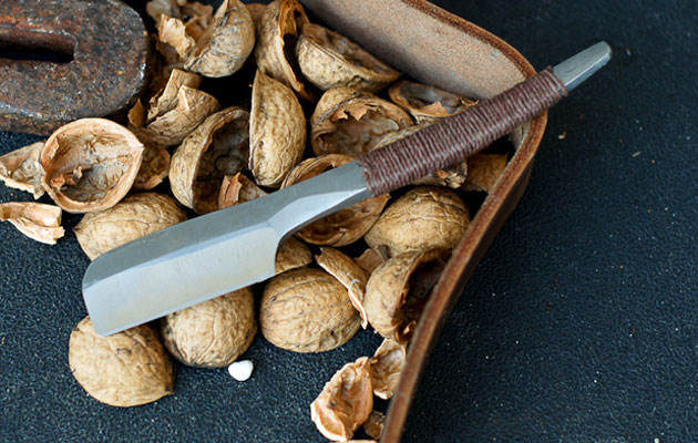

Bonjour à tous.
Je vous présente le petit dernier, un kamisori, rasoir d'inspiration fortement japonaise.
Il mesure 50mm de lame, 4 mm d’épaisseur, 165 mm de longueur.
C'est un assemblage de deux couches : "fer" et C130, trempé à l'eau et fini dans l'huile.
L’émouture est "traditionnelle", le dos est creux, et l'avant aussi.
A l’arrière, l’émouture remonte jusqu'en haut de la lame ; à l'avant, elle ne remonte que jusqu'aux 2/3 environ.
La partie concave sur le dos - "ura" - est sortie en grande partie à la forge, avec un marteau à panne longue, pas large et bien arrondie, puis finie à la meule à eau.
L'avant est complètement sorti à la meule à eau.
Le manche est recouvert de rotin.
C'est un rasoir qui va voyager beaucoup je pense, il va partir chez quelques membres de différents forums pour être testé... Comme c'est mon premier, il y a probablement des erreurs, et j’espère que ces tests me permettront de corriger pour les prochains (si prochain, il y a).
Demain, je ferai des photos avec plus de lumière et plus de détails de l'émouture ; il reste quelques finitions peut-être.
Ça change de ce que je fais d'habitude mais je voulais essayer depuis longtemps, et ça reste dans "l'idée" de ma "production".
Des avis ?

A vu de nez , il n'y a pas beaucoup d'erreurs hormis peut être l'épaisseur comme je te dis mais il n'y a pas de règles particulières.
La réalisation m'a l'air très bonne, l'esthétique est là (l'esthétique étant liée à la fonction). Le choix technique du C130 et du vieux fer est cohérent (enfin de l'acier doux) et correspond bien à ce genre de rasoir.

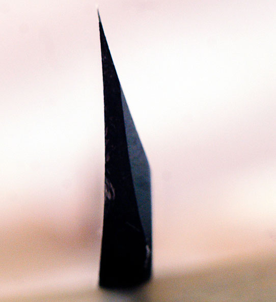

L'ura manque peut-être de profondeur en fait :

Ce n'est pas choquant à mes yeux ; cette forme n'a pour raison d'être que de faciliter le travail du fil sur la pierre. Donc tant que ce n'est pas plat comme un wedge, cela fait son office. (Il faut vraiment que je me trouve un petite meule à eau.)

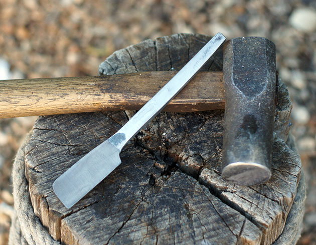

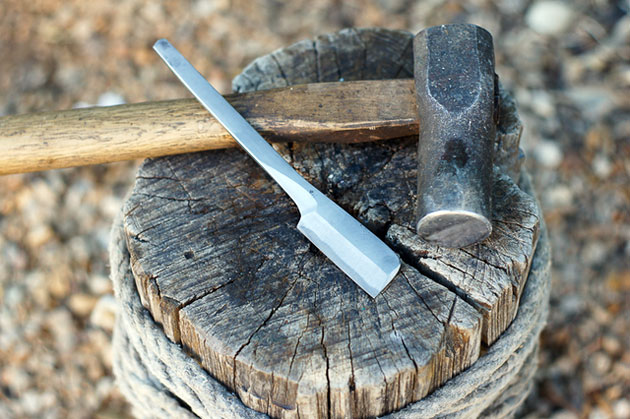

Messagede bryan » Sam 15 Oct 2011 19:13
La soudure en cornière n'est pas des plus facile, je trouve ; en U, c'est plus simple ; en plaques soudées, c'est encore plus facile je crois.
J'en termine un plus petit ce week-end, pour gaucher (je me suis trompé pour couper).

belle ligne encore pour celui-la. Le biseau juste derrière la lame sert-il à la saisie du rasoir ? Aurais-tu une photo de la tenue en main ?
Bonne continuation,
Re: Kamisori, le rasoir japonais
Messagede bryan » Lun 17 Oct 2011 21:51
Je pense que c'est une touche esthétique relativement récente sur ce genre de rasoir, cette forme de goûte, et ça semble surtout présent chez un fabricant, mais qui a sa fonction primaire à savoir : laisser de la place pour passer la pierre à plat pour l’affûtage.
A l'origine, c'est simplement la prolongation de l'émouture faite par la meule à eau sur le manche : c'est très visible sur les vieux rasoirs. J'ai quelques photos, je te ferai un mp.
