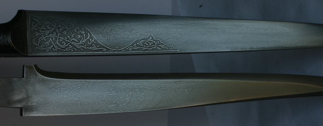

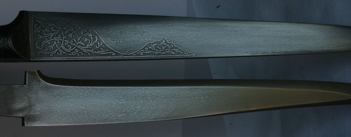

Messagede van Uuyis » Mer 11 Mai 2011 13:44
Voici le dernier exemple de motif obtenu en étirant un lingot issu de la même fusion que les précédents (même vitesse de refroidissement). La lame (lame du bas, futur Pesh-kabz) a été forgée à une température plus élevée, ce qui explique des ségrégations plus "grosses", plus espacées et plus "mobiles" dans la matrice.

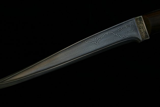

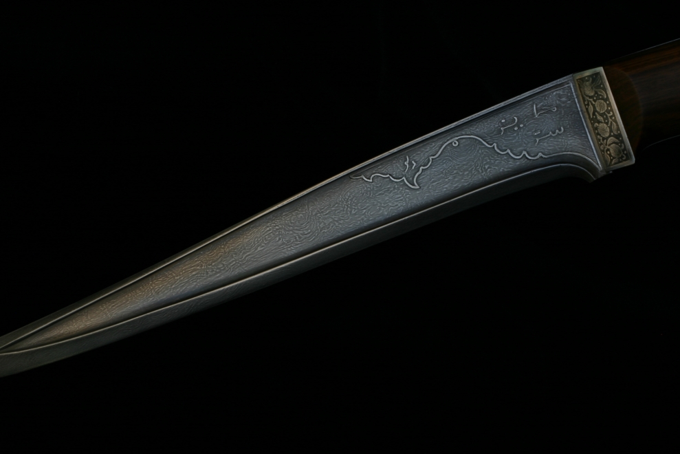

Messagede van Uuyis » Mer 15 Juin 2011 18:12
Voilà la lame du pesh-kabz, une fois terminée :

Messagede BDelor » Jeu 16 Juin 2011 19:59
La ligne de la lame est très belle et très pure. Est-ce que tu as réalisé l'évidement central à la forge ou par abrasion ?
Je suis surpris par la calligraphie sur l'ornementation de la lame, je n’avais jamais vu ce type d'ornement. Est-ce une "interprétation" personnelle ou t'es-tu basé sur une pièce d'époque (que j'aimerais bien voir si c'est le cas) ?

Messagede van Uuyis » Jeu 23 Juin 2011 13:46
Désolé pour le retard de cette réponse.
La lame a été évidée au burin puis à la pierre avant la trempe. La décoration est inspirée d'un modèle très épuré représenté dans Arms and Armours from Iran, de M M Khorasani, sans aucune gravure à l'intérieur de l"arabesque". A l'inverse des lames de "shamchir", celles des "kard" et des "pesh-kabz" n'étaient pas signées, ici j'ai pris la liberté de le faire dans l' "arabesque" et sans cartouche : la calligraphie est la traduction en arabe de ma signature. Elle est aussi présente sur le kard.
