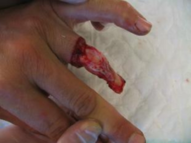

J'ai un complément auquel on ne pense pas toujours ; mais cela doit être un automatisme quand on travaille (et pas seulement le travail des métaux).
Cette précaution élémentaire, c'est de retirer outre les chaînes apparentes et les vêtements amples (risque d'étranglement), l'intégralité des objets métalliques que l'on porte.
Les montres peuvent cisailler et disloquer les poignets en cas d'entraînement par une courroie (backstand) ou d'un déplacement mécanique (chariot, perceuse).
Les bagues et alliances sont à proscrire absolument, les blessures sont gravissimes. Mieux vaut les remiser dans leur écrin et les porter en circonstances choisies. J'ai lu qu'une telle "amputation" se produit une fois par jour en France.
Histoire de bien marquer les esprits, voilà quelqu'un qui va avoir le loisir de regretter la non-application de cette précaution...
Cette image est choquante, mais cela permet de bien garder en mémoire les conséquences d'erreurs courantes, à ne pas commettre. Un accident est toujours multifactoriel. Ici, il y a au moins deux causes.
Bien à vous et soyez prudents.
