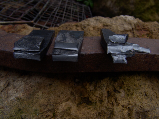

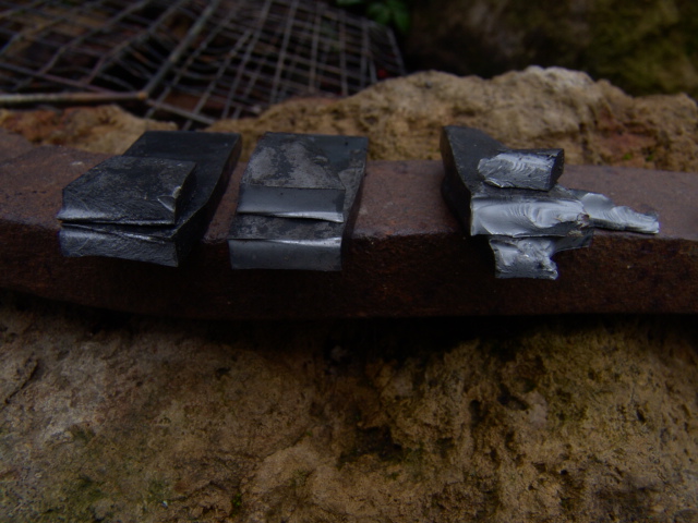

Sur un acier 100C6, première éprouvette après 5mn à 900°, et normalisations à 780° : il n'y a aucun effet. Le grain est inacceptable.
La seconde résulte d'un forgeage dégressif en température, selon le processus habituel que décrivait Bernard, sans normaliser.
La troisième : même chose avec trois normalisations forcées, et une dizaine de coups de marteaux pour la briser dont les trois derniers à deux mains...

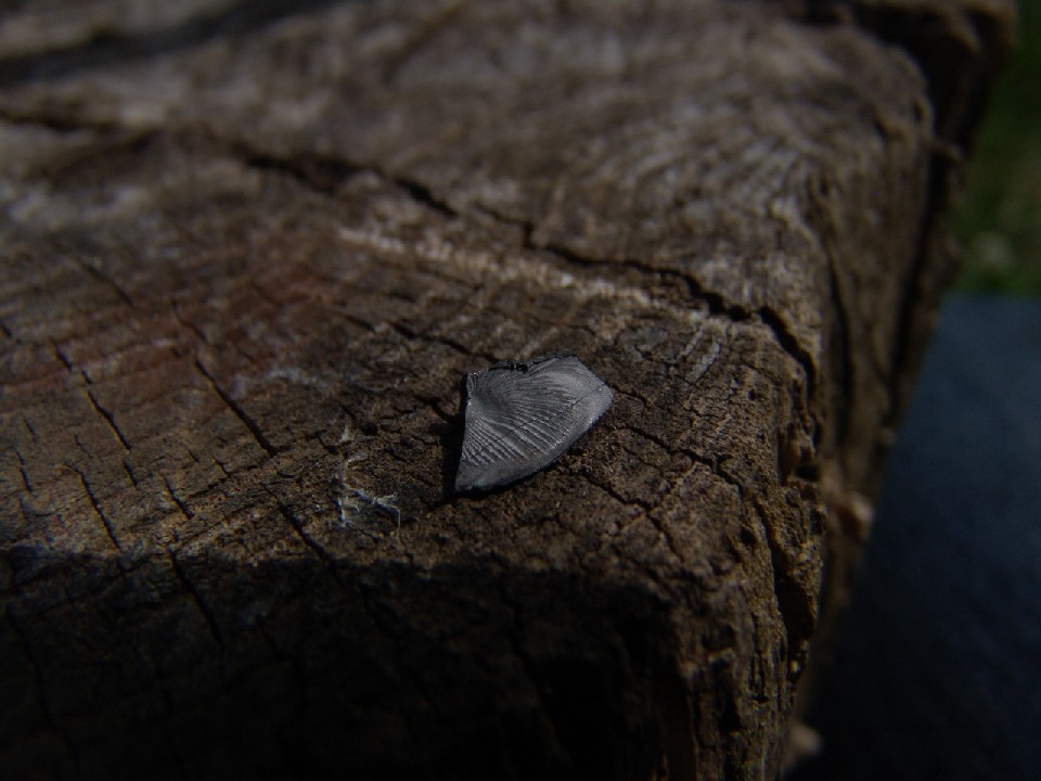

Ici, c'est la photo d'un acier C130 forgé toujours selon le processus habituel, et avant normalisations pour vérification : la taille du morceau est de 5 x 8 mm. La teneur en carbone y est pour beaucoup, je crois, car je n'arrive pas à la même chose, sans normaliser sur du C75 par exemple.

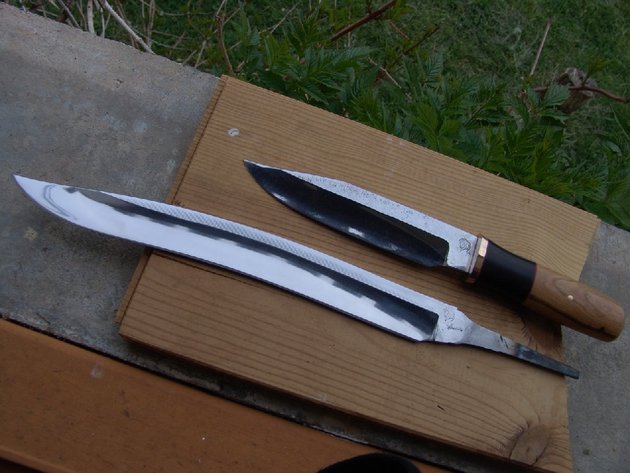

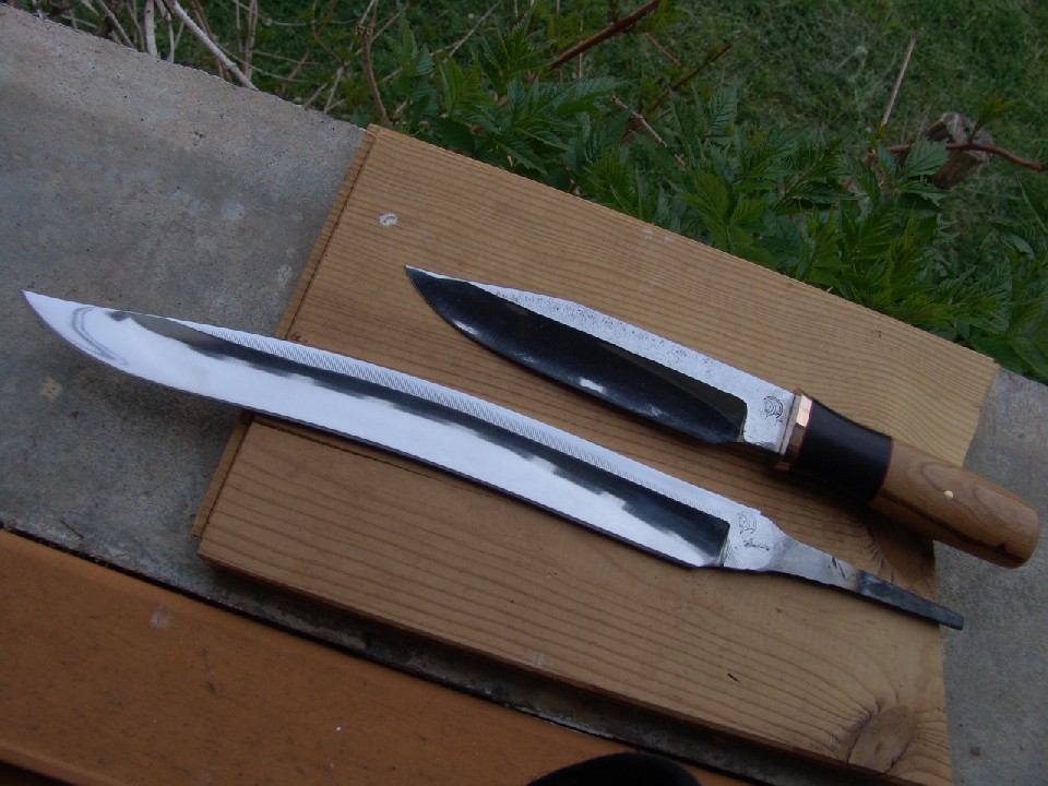

Voilà la lame finie dont j'ai cassé le bout ci-dessus :

Les résultats, très intéressants, sont logiques.
Par contre pour l'acier 100C6 chauffé à 780°C, la température n'est pas suffisante pour provoquer un changement de taille de grain, on doit l'austéniser à environ 820 °C. C'est le document que Bernard Delor a fourni sur le forum (voir la courbe TTT de l'acier 100C6).
Pour pouvoir commencer à recristalliser, on doit se situer à peu près au niveau d'où partent les courbes de refroidissements.
Lamoksha, pourrais-tu prendre des photos de face des faciès de rupture du C130 et des deux derniers du 100C6 (pas celui chauffé à 900°C) - seulement si le temps te le permet et si la résolution de l'appareil le permet - ?
D'ailleurs, l'échantillon du milieu pour le 100C6 n'a-t-il pas cassé plus facilement que celui plus à droite sur la photo ?

Oui Gobannos, nous sommes bien d'accord alors ; l'expérience avait été faite, notamment pour prouver que la plage de température de normalisations était bien plus haute (890/870) que ce que certains pensaient (780°C). J'ai donc suivi les conseils d'Achim Wirtz tout simplement... Et c'est clair que la solidité est assez difficile à décrire, mais prouve que la bonne plage est celle qu'il avait indiquée. Voilà, pour la petite histoire, la raison de ces tests.
