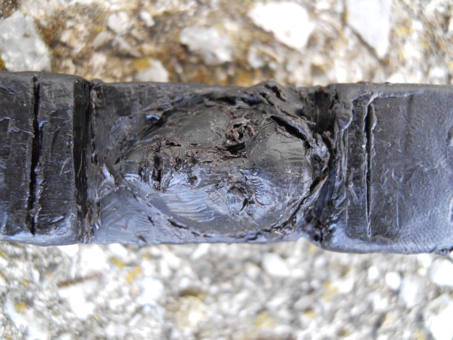

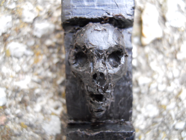

J'ai le Sgian Dubh dans mes cartons... qu'il faudra bien que je finisse, surtout que le forgeron Chris Grant qui est le créateur de la lame risque de venir en France au printemps ! Je bute sur la garde : je ne sais pas si j'en fabrique une en cire (pour une coulée en laiton, on oublie l'argent massif...). Dans ce cas les motifs rapportés dans le bois devront eux aussi être en laiton (pour un souci purement esthétique). Le hic, c'est que mon fondeur aveyronnais ne fond que l'argent et l'or. Je pourrais demander à mon ancien fondeur. De toute façon, le manche sera en ébène : j'ai un superbe morceau qu'un ami m'a donné.
Pour les motifs, j'hésite soit chasse (je coule des cires de mes anciens moules) soit... j'envoie des photos ce sera plus clair :

De mémoire, il ne me semble pas qu'il y ait de motifs figuratifs sur le montage traditionnel de ces lames. Mais rien n'interdit de prendre des libertés avec la tradition. Auquel cas personnellement j'aime bien les cires que tu montres. Elles me semblent plus en rapport avec "l'esprit" de ce couteau, qui en fait est une arme.

En fait ces cires ne sont qu'une esquisse, la cire employée est de la cire pour la fonderie d'art (bronze) : elle est plus souple et plus molle que les autres. Pour sculpter le motif définitif, je dois passer à une cire plus dure.

Oui, mais d'un autre côté, les effet de modelé très "bruts" que l'on a avec cette cire (et que je trouve particulièrement efficaces sur la deuxième photo) risquent d'être difficiles à rendre avec une cire dure. Le résultat final sera sans doute assez différent. A suivre ....
