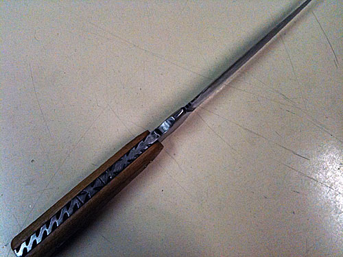

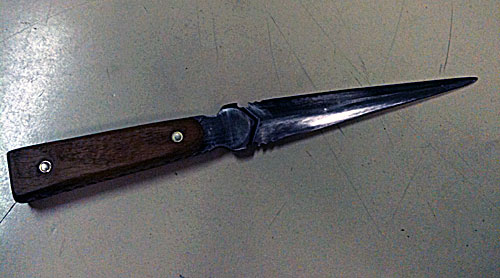

bonjour,
voici ma première dague :
- longueur 26 cm,
- lame 14 cm,
- guillochage tout autour de la plate semelle,
- rivetage au métal d'apport (baguette de soudure pour tout ce qui est brasure de tube galva. ou acier),
- acier ressort.
Les photos ne sont pas géniales : tout a été poncé et c'est brillant.
ldelestre

Messagede regibier » Jeu 6 Mai 2010 10:27
C'est pas mal pour un début mais j'aurais arrondi plus les angles de tes plaquettes, poli plus le bois.
D'ailleurs c'est quoi comme bois ?
Ton couteau, est-il en stock removal ou forgé, et quels sont les traitements thermiques ?
Par contre tes rivets ont l'air pas mal du tout.

Messagede ldelestre » Jeu 6 Mai 2010 18:54
Les plaquettes sont en merisier huilé.
Les rivets font effet laiton, plus une rondelle laiton grâce a la brasure.
J'ai juste fait un recuit pour travailler la lame à la lime et toile émeri, puis une trempe et un revenu.
L'acier ressort que j'ai utilisé était très dur a travailler malgré le recuit.
Les photos on été prises avec un portable juste avant de livrer la dague a un ami.
