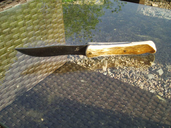

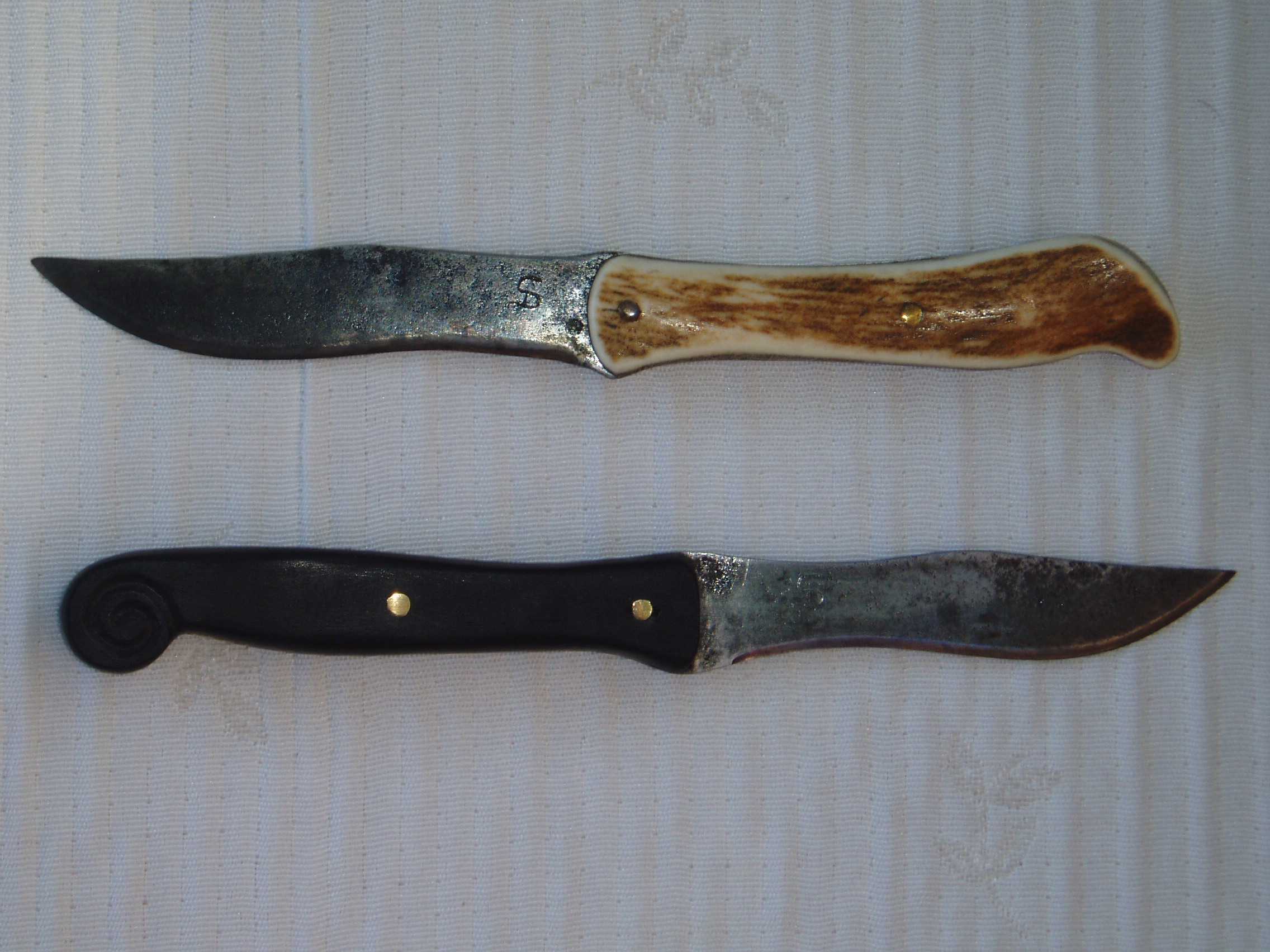

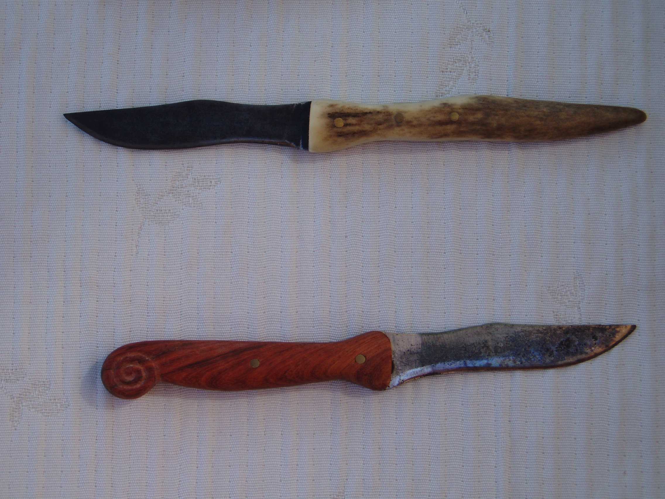

Je suis en train de réaliser deux couteaux droits à semi plate semelle ayant la même forme de lame mais des manches de matériaux différents. Pour cela, j'ai débité les lames dans une scie de bucheron appelée "scie passe-partout" d'une épaisseur de 1,5 mm. Les formes des deux manches doivent rester relativement proches. J'utilise des rivets en laiton de 3 mm.
Je viens de finir le premier, avec un manche en bois de renne. J'ai utilisé la courbure naturelle du bois pour une bonne mise en main pour droitier. La difficulté majeure fut de centrer la semelle dans le bois de renne.
Le deuxième couteau est en phase de montage...

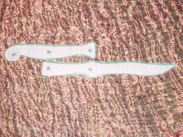

Les formes sont réalisées sur du calque pour respecter au mieux le dessin esquissé.

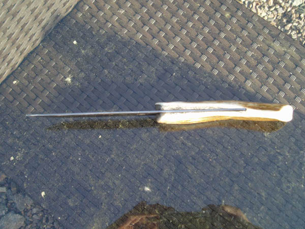

Centrage de la semelle dans le bois de renne.

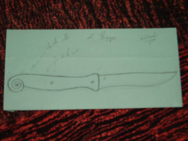

Dessin du deuxième couteau.

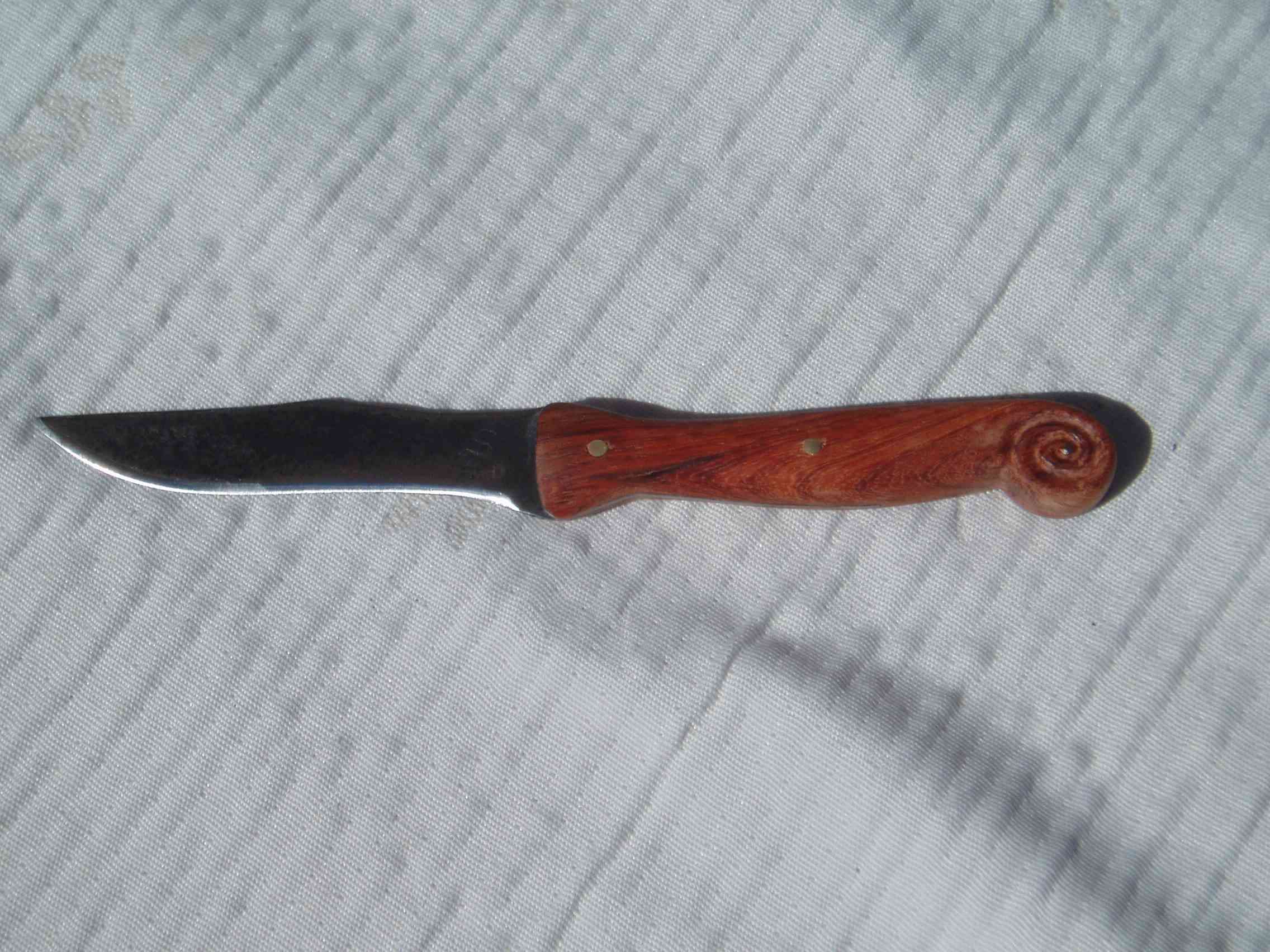

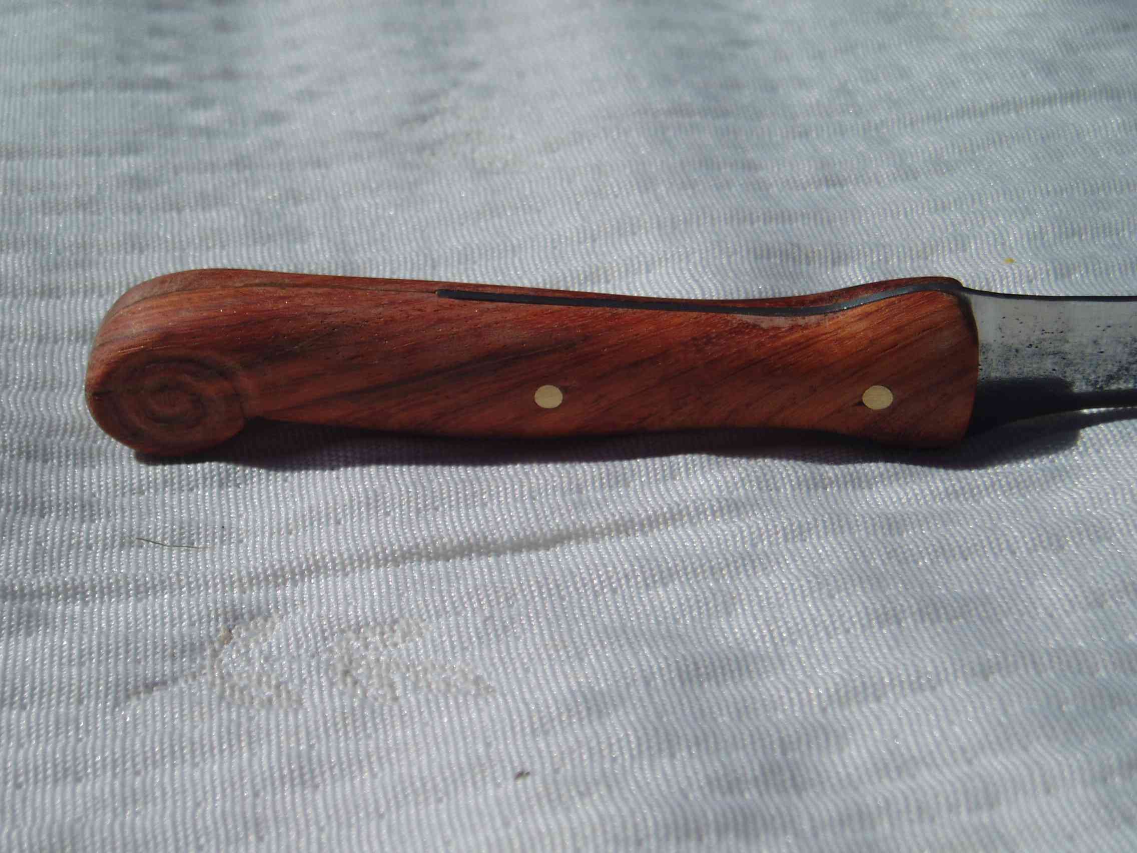

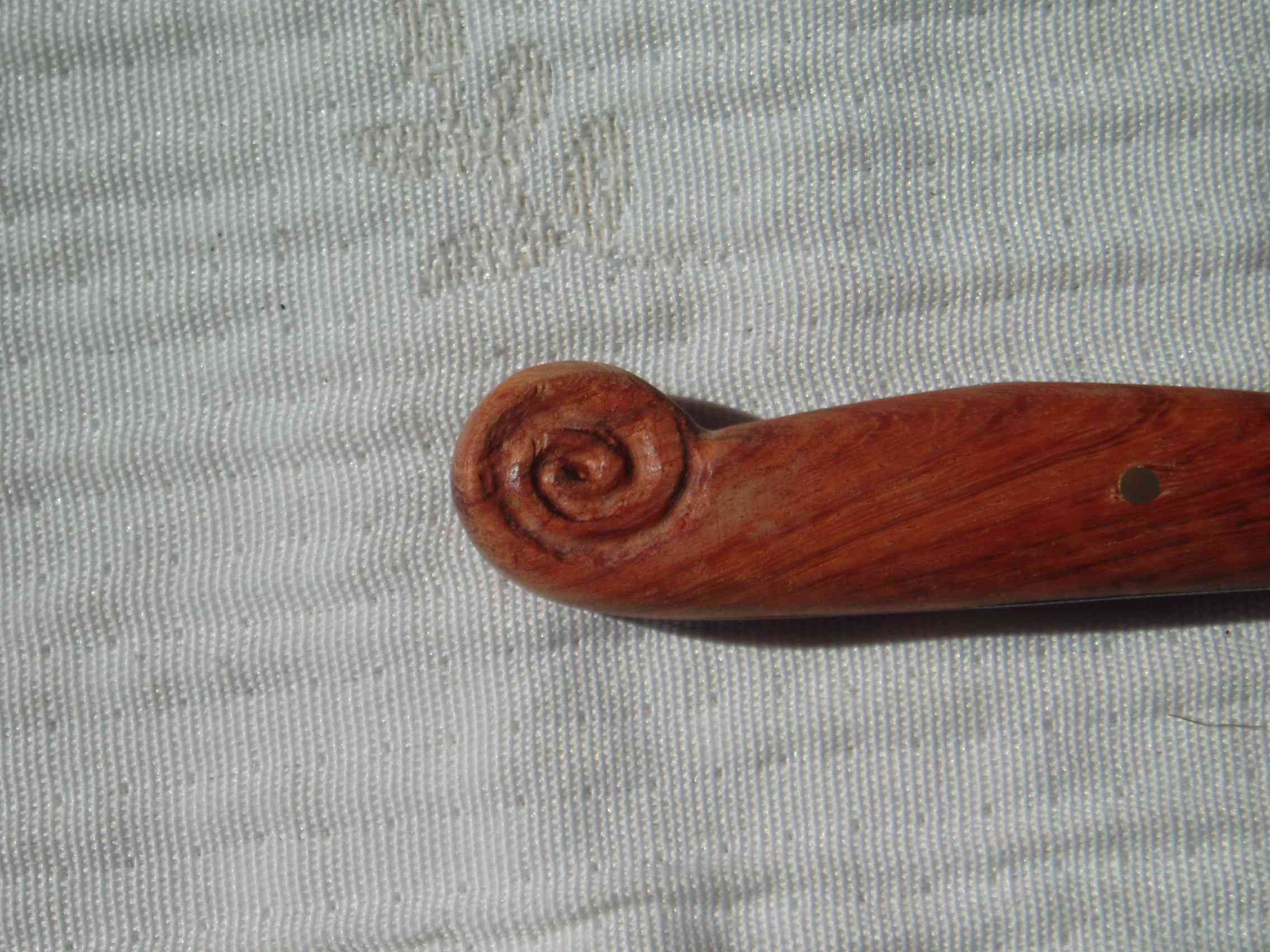

Voici la suite de ma série à partir de la même forme de lame. Le manche est à semi plate semelle, et en loupe d’Ambroise.
Je me suis essayé à sculpter le pommeau du manche avec ma Dremel. Envoyez vos remarques.

Messagede BDelor » Dim 29 Mai 2011 11:16
J'aime bien le côté un peu médiéval, notamment du second couteau.
Le seul reproche que je ferai (à mon goût), c'est que le manche soit un peu trop "arrondi partout". Personnellement je préfère des arêtes plus marquées, ce qui n'empêche pas d'avoir des lignes générales courbes pour autant. Pour la volute, en particulier, essaie de rattraper au dremel les petites irrégularités de courbes : comme c'est une forme géométrique, il faut essayer de coller au mieux au tracé "théorique". Tu peux aussi utiliser des petits bouts de papier abrasif que tu plies en coin ou que tu roules en cylindres si tu crains que le dremel ne soit trop agressif.
Re: Duo de couteaux à semi plate semelle
Messagede Cirgue David » Dim 29 Mai 2011 13:11
ok et merci pour les conseils !

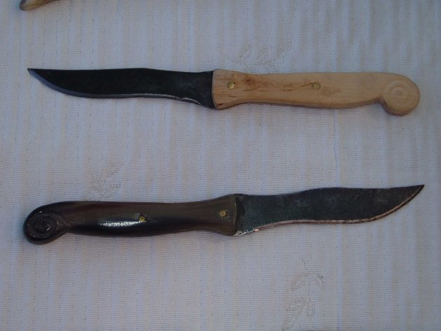

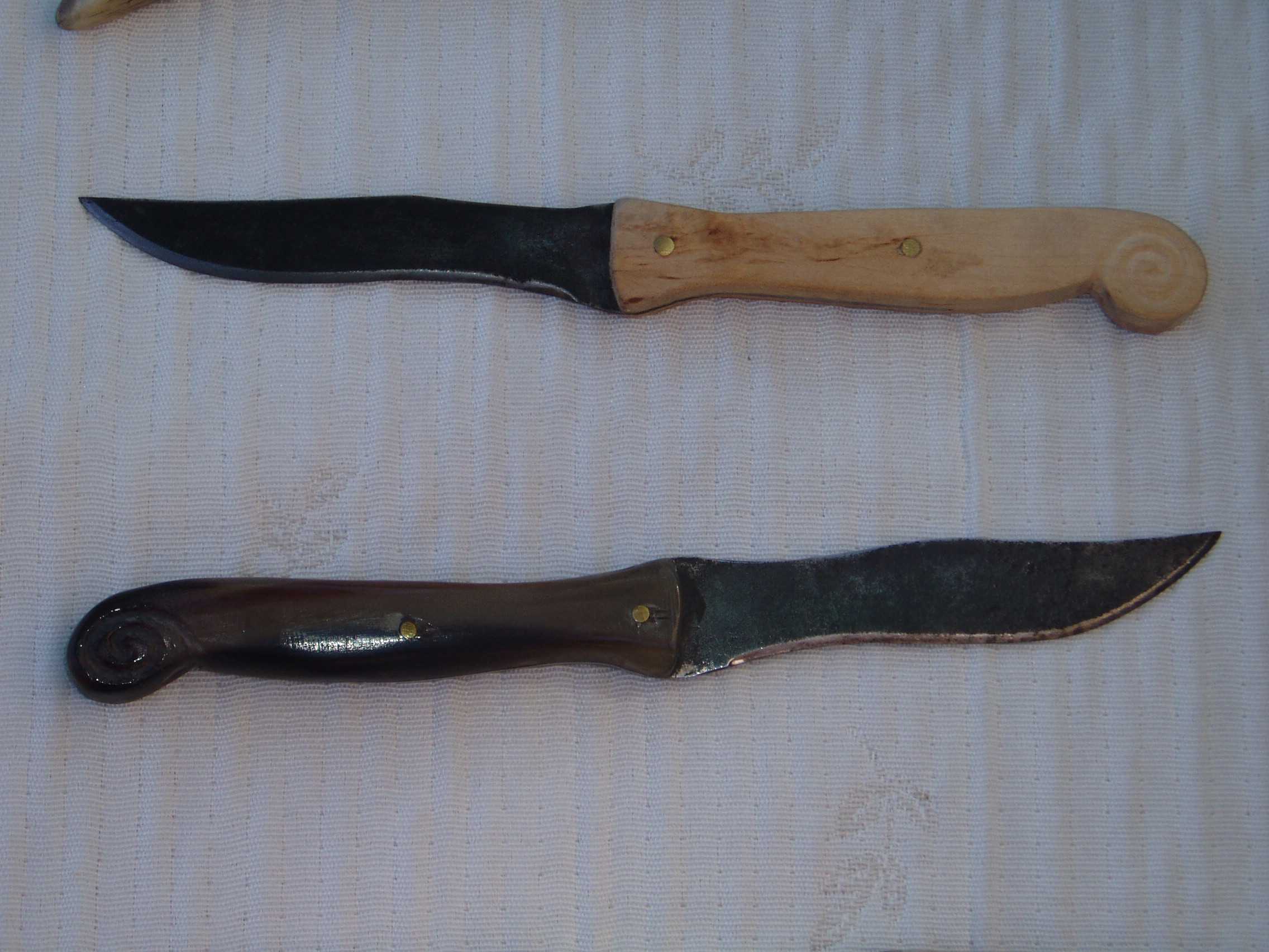

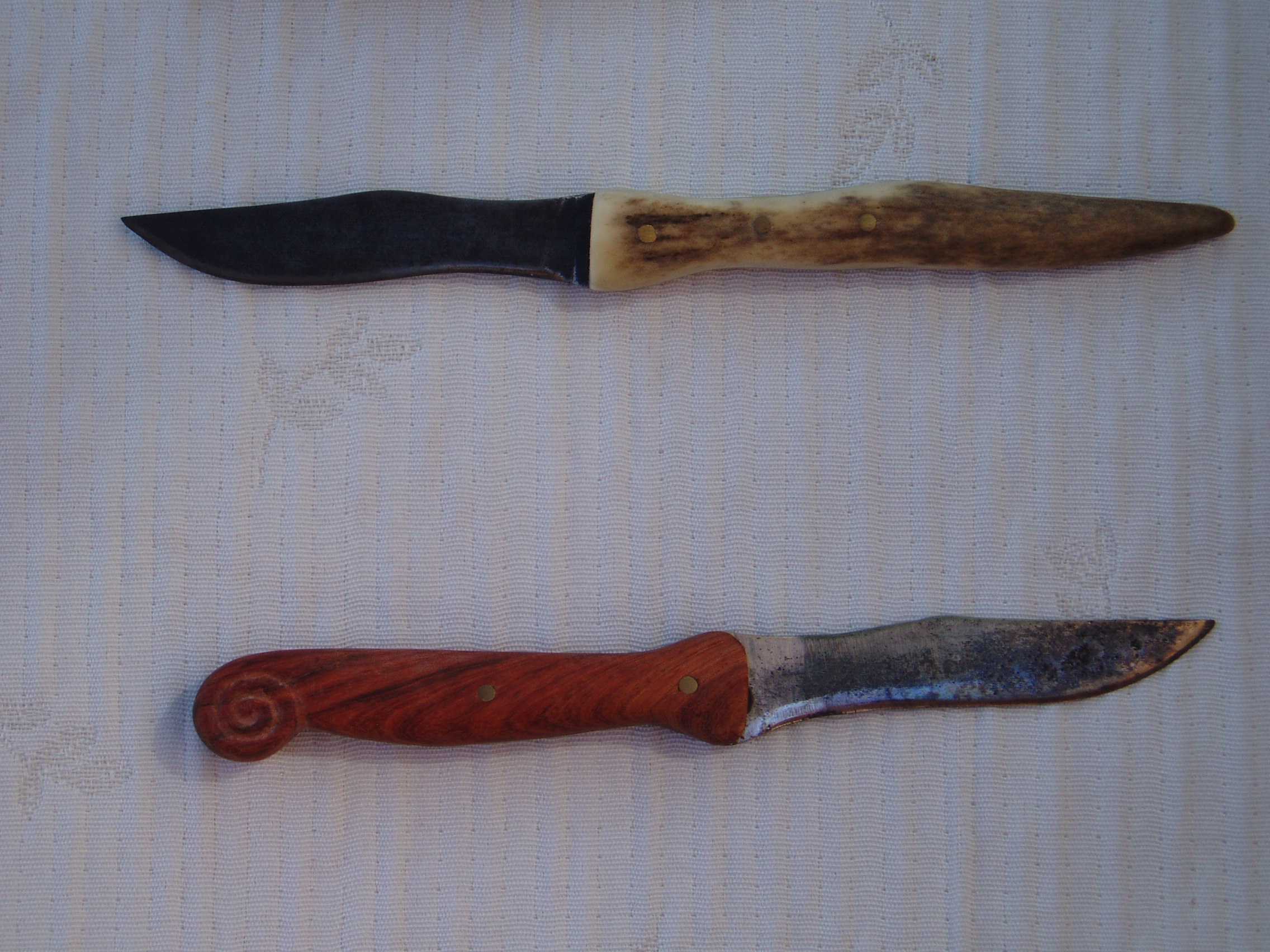

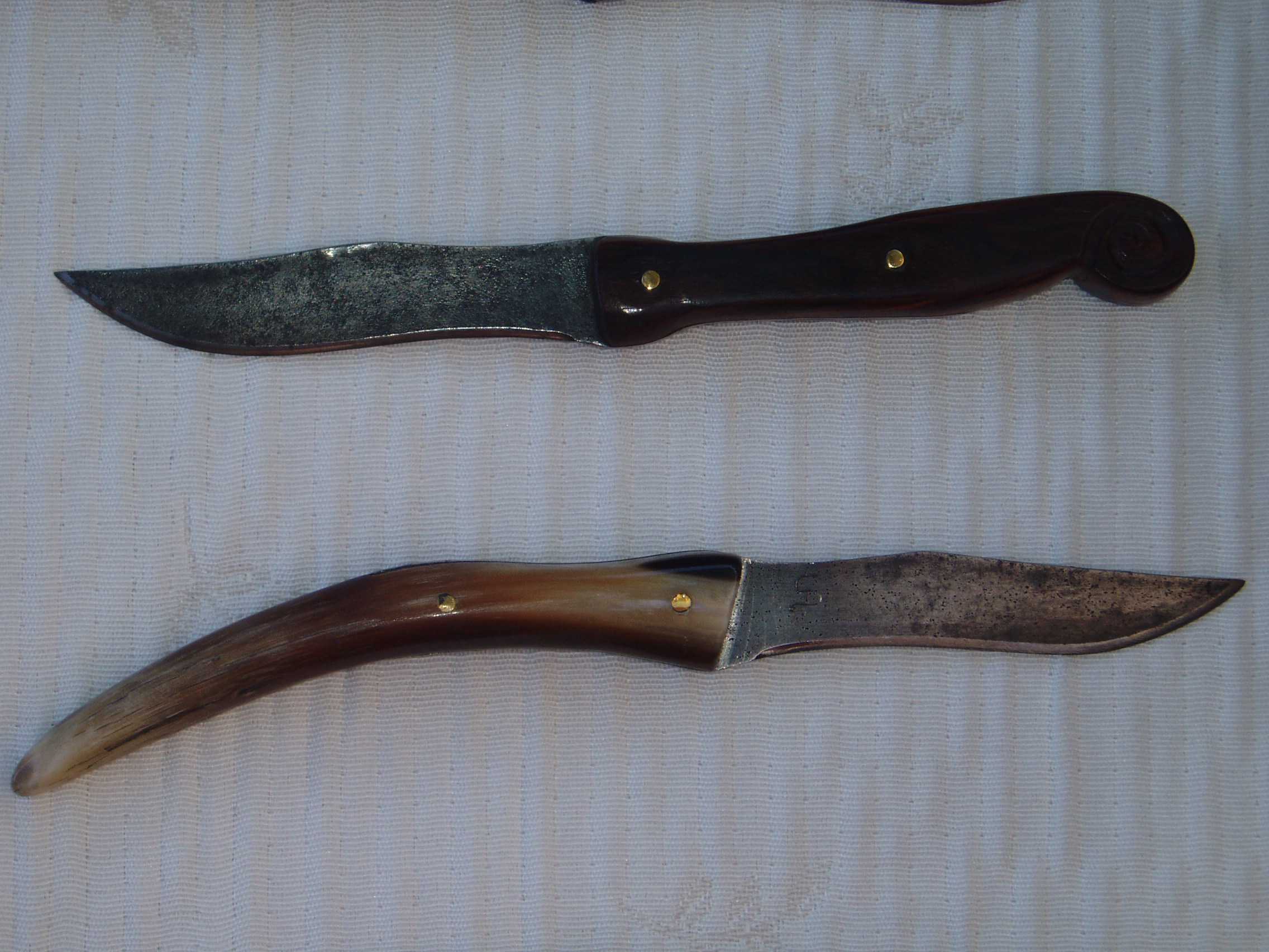

Voici le service complet :
En haut : bois de renne - En bas : ébène.
En haut : cocobolo - En bas : pointe de corne de vache Limousine.
En haut : bouleau - En bas : pointe de corne de zébu.
Andouiller de cerf en haut.
