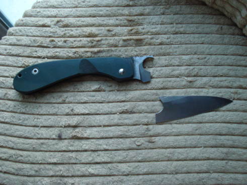

Samedi a été une journée assez intéressante. J'ai réalisé trois lames de couteau pliant avec Spyderhole (XC75) ; et j'ai été assez maladroit.
Je n'ai que peu de photos, il faudra que j'en refasse, mais voila au moins le résultat d'une des lames.
  • 3 trempes à l'eau "mal préparées".
  • 3 casses.
Et voici le pire des trois résultats (la partie sous le trois doit faire entre 9mm et 11mm) :

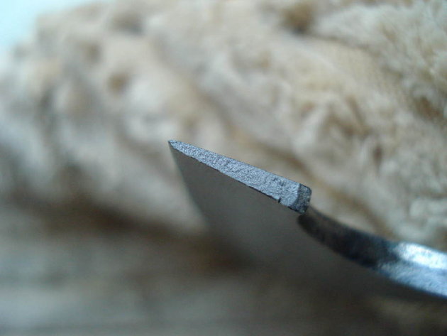

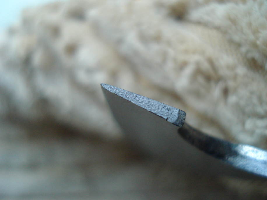

Le grain est grossier, c'est une horreur. (A l'oeil nu, il n'y parait pas trop, mais dés qu'on passe en mode macro...)

Mon erreur sur les trois lames est de ne pas avoir nettoyé l'intérieur et le tour du spyderhole.
Il faut croire que mon perçage de gros diamètre à laissé des marques que je ne voyais pas car toutes les tapures sont parties des trous.
  • Normalisation (3 normalisations standards à l'air au chalumeau en tendant d'être plus bas que d'habitude. Habituellement, je pense que je normalisais trop haut car je montais jusqu'à température de trempe).
  • Puis trempe à l'eau (que j'ai voulue sélective en plus comme je suis joueur - chauffe sélective seulement du tranchant).
    Mais comme la ligne de trempe passait en plein dans le trou, cela n'a pas aimé du tout.
Pour le grain, je suis un peu surpris de la taille car je pensais avoir normalisé correctement.
  • soit être trop bas,
  • soit que le grain de l'acier recuit était vraiment énorme à la base,
  • soit que je suis monté beaucoup plus haut que je ne pensais lors des normalisations ou de la trempe, ce qui me surprendrait beaucoup.
En tout cas pour la casse, dorénavant je nettoierai les gros trous et je vais me procurer un alésoir de grande dimension pour que cela soit plus propre (puis passage d'une bande abrasive fixé dans le mandrin pour encore nettoyer davantage).
C'est un poil ralant de perdre 4-5 heures de travail, mais c'est très enrichissant de voir ce qu'il y a de dedans et de chercher à comprendre les erreurs commises.

Messagede BDelor » Mar 19 Jan 2010 21:31
Effectivement, normalisations insuffisantes, plus géométrie à risque, plus trempe à l'eau (dont je persiste à penser qu'elle est quand même particulièrement délicate sur un XC75).
