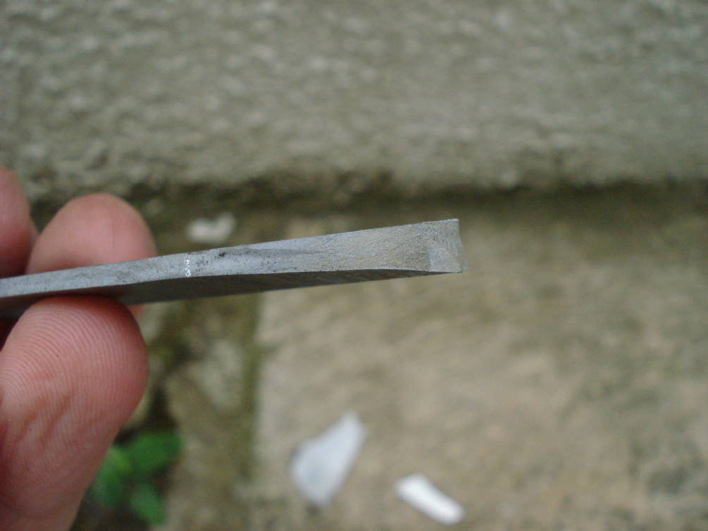

Un petit exemple :

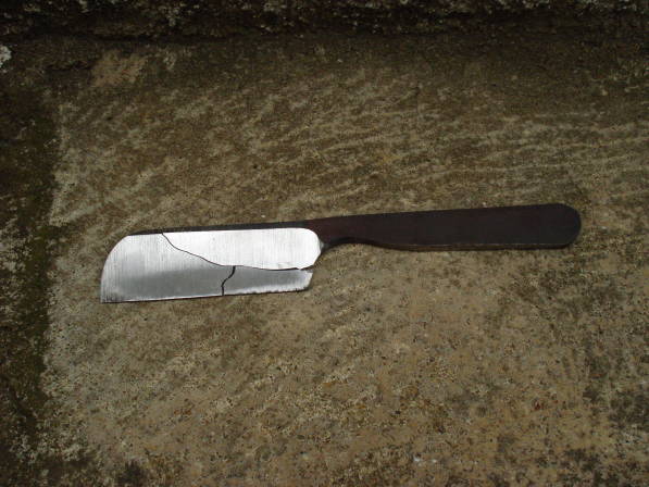

Rasoir :
Tentative de rasoir en EN9 modifié (+- xc75) émouture chisel creux gaucher avec trempe sélective à l'eau.
Voila donc le résultat d'une tapure sur tout le long de la ligne de trempe. Il faut dire que la combinaison asymétrie de l'émouture creuse profonde et la trempe sélective à l'eau augmente tout de même très fortement les risques.
Chauffe sélective, trempe à l'eau directe. Un coup de backstand pour blanchir.
Là, je vois une trace au milieux, mais qui part de nulle part : pas au milieu du tranchant mais au milieu de la lame, en plein cœur.
De plus, la tapure suivait parfaitement la ligne de trempe.
Je blanchis l'autre coté. Et là, plus aucun doute : tapure en plein coeur, sans aucune amorce nulle pas (cela ne part part d'une trace, ou d'une griffure mal nettoyée avant la trempe).
Le plus beau c'est que pendant que je la regardais sous toutes les coutures, une fois blanchie, elle s'est fissurée de plus en plus, avec des petits tics caractéristiques - c'en était presque émouvant -, et ce tout le long de la ligne de trempe.
Carrément génial, je n'avais jamais vu ça avant !
J'ai donc cassé la lame pour voir ce qu'elle avait dans le ventre. le grain était pas bien gros , mais avait légérement grossi tout de même sur "la pointe" au niveau du dos, au niveau du tranchant rien à dire (donc un poil de surchauffe).
Ce n'est pas souvent que cela ne me gonfle pas de casser une lame à la trempe (autrement que volontairement)... mais là, je dois avouer que je suis tellement enthousiaste à la vision de cette tapure qui se propage tout le long de la ligne de trempe telle une onde de choc que cela ne m'ennuie même pas.
Je forgerai le "manche", il terminera en neck. Mais des images parlent plus :

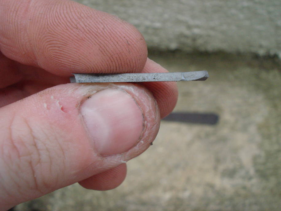

On est dans la hauteur, la on part du tranchant vers le cœur de la lame. C'est la partie trempée.
Morceau en bas à droite au niveau de la démarcation entre la partie trempée en non trempée.

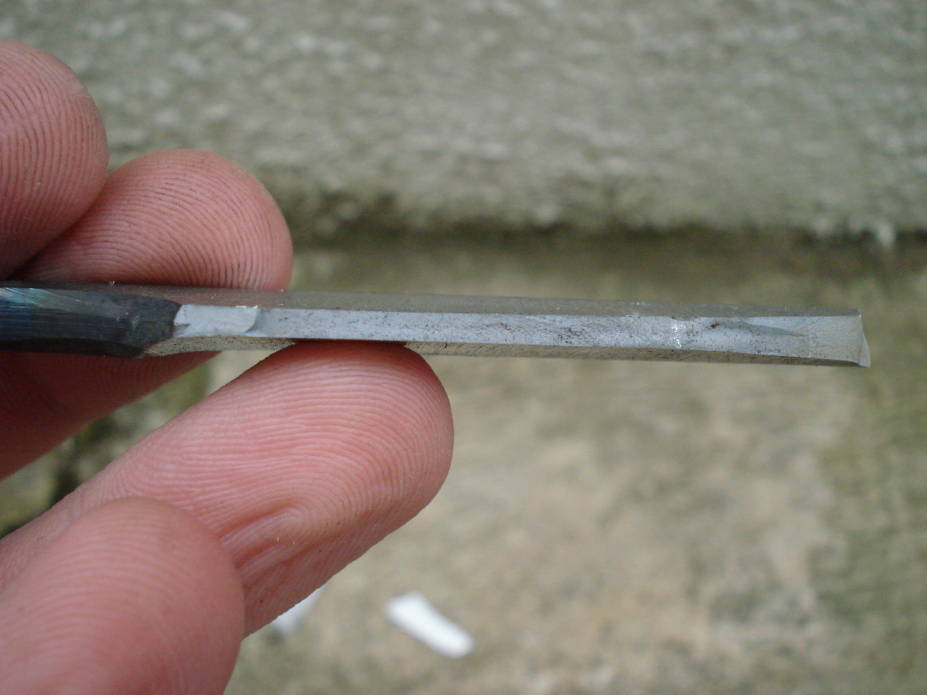

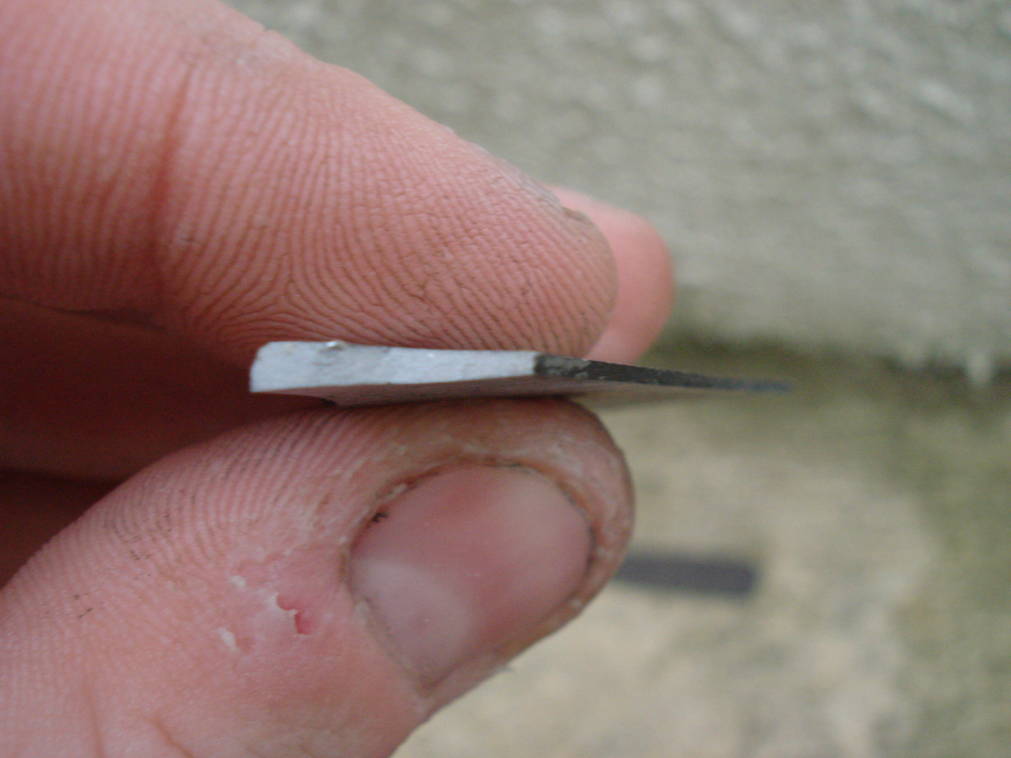

Le manche au niveau de la "pointe".
La même partie mais coté casse.
Le seul truc que je trouve étrange c'est que le grain plus fin est au niveau du tranchant qui normalement monte plus vite en température car moins épais.

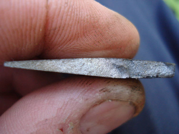

Sinon une autre image pour illustrer les différences de grains que l'on peut avoir.
Ce morceau de lame avec des grains de la taille de cailloux vient de la forge d'une lime : trois normalisations à l'air, et trempe à l'huile.
J'ai eu un gros doute sur la qualité du traitement et surtout de ma forge, Je pensais être monté beaucoup trop haut et trop longtemps en température, et particulièement au niveau de pointe. Dans le doute, j'ai cassé la lame.
Et à l'œil, le doute fut bien confirmé :
  • mauvais contrôle de la température lors du travail de forge,
  • et j'ai probablement mal conduit mes normalisations en fin de forge et avant trempe (C'était la première fois que j'utilisait mon nouveau bruleur Yaco, donc c'était plus costaud que mon chalumeau).

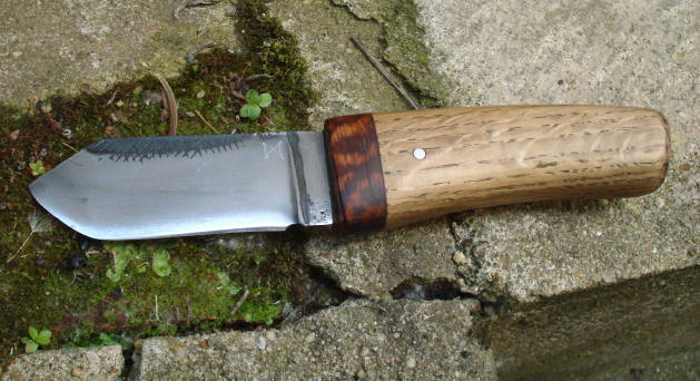

J'ai reforgé un peu la lame restante, (beaucoup plus courte), fait une bonne douzaine de normalisations avant la trempe en prenant soin de ne pas monter trop haut ; retrempe ; et montage.
Cela donne ça à la fin :
Celui-ci sert régulièrement et se comporte très bien apparemment
