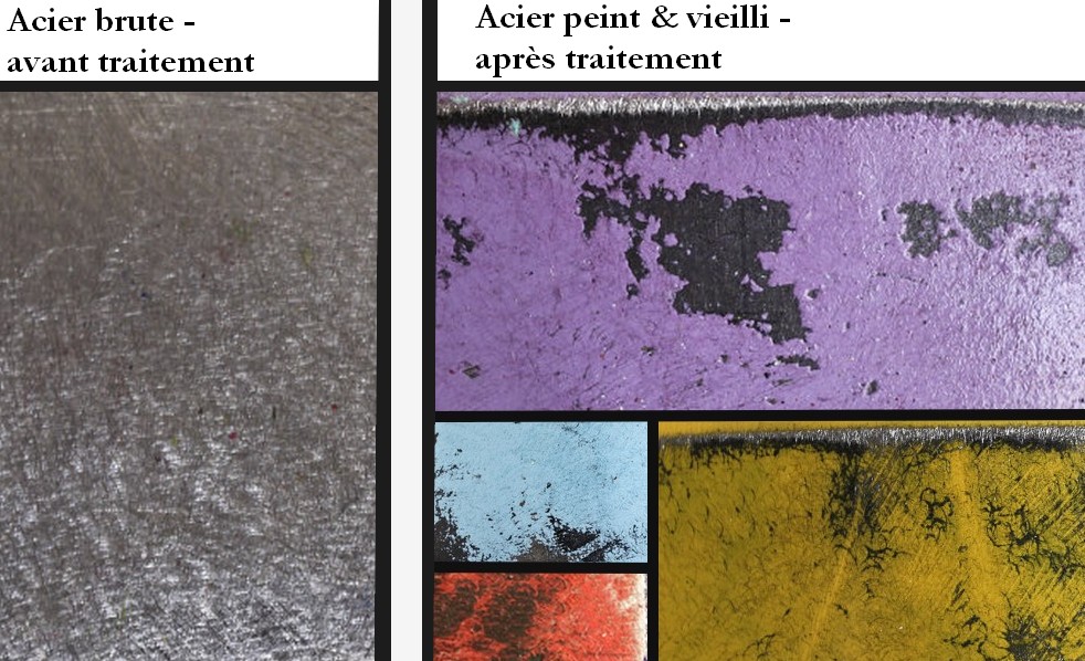

j'ai découvert récemment un joli travail d'aspect coloré sur de l'acier neuf, vers de l'acier vieilli et coloré.
Je n'ai que des notions de soudure mais pas de connaissance sur les peintures ou patines.
Si quelqu'un pouvait m'aider en m'expliquant comment à partir d'acier brut/neuf, on peut obtenir ce résultat :
- Quels sont les produits et marques ?
- De quels outils a-t-on besoin ?
- Quelles sont les étapes ? Etc...
Voici le résultat recherché :
D'avance merci pour vos aides.

Je n'ai pas grande expérience dans le vieillissement des peintures mais voici tout de même ce que ces photos m'évoquent :
D'une manière générale, le vieillissement s'obtient en essayant d'imiter en accéléré ce que pourrait faire la patience et la longueur de temps.
Les agressions extérieures peuvent être chimiques, thermiques ou mécaniques.
Après avoir peint à neuf et suivant sa nature, la peinture peut être agressée par certains solvants ou décapants purs ou dilués.
L'abrasion au papier de verre, le sablage, les brosses métalliques rotatives ou à main peuvent également produire un effet.
La chaleur plus ou moins forte doit pouvoir être aussi utilisée.
Des "jus" passés en finition peuvent également permettre d'obtenir un certain vieillissement (vernis teinté, peinture très diluée...)
Ensuite, c'est une question d'expérimentation et de tour de main en combinant éventuellement plusieurs techniques.

En parcourant le site, j'ai pu lire qu'une personne parle de technique à l'eau forte.
Il semble cette technique avec des bains d'acide peut vieillir une peinture mais sans plus d'explication détaillée...
Pensez-vous que cela permette d'approcher ce résultat ?
Autre question : concernant la sous-couche sur l'image, le noir qui semble assez mat, pensez-vous qu'il est réalisé avec un produit/peinture ?

L'acide ne permettra pas d'obtenir cet aspect très irrégulier, il jouera plutôt sur la brillance et la coloration de la peinture.
Le noir sur les photos n'est pas une peinture. A mon avis, il faut le recréer avec un brunisseur pour métaux.
