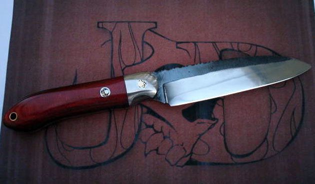

Ce titane est moins utilisé en coutellerie (on trouve du grade 4 de temps à autres). Il est plus mou mais moins ressort et donc plus cassant.
On peut utiliser ces grades pour :
  • des plaquettes de couteaux à friction, de slip joint (pas besoin d'effet ressort)
  • Garde de couteau, talon,
  • Plaquettes de fixes.
  • Mitres....
  • Faire des bijoux (une bonne partie des piercing : par exemple, certains sont en titane de grade 1).
Enfin toutes les applications ou il n'y a pas besoin d'effet ressort, et toutes les applications ou les propriétés esthétiques ou le titane peut être utilisé.

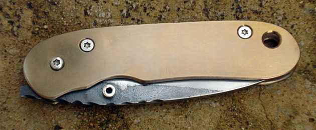

Le grade 5 ou Ta6v4 est le plus utilisé en coutellerie. C'est du titane de qualité aéronautique (et militaire également).

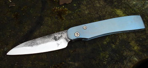

Ou peut utiliser ce titane pour toutes les applications précédentes, mais aussi et surtout pour :

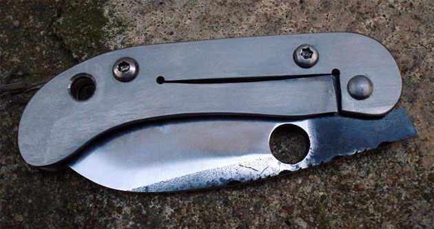

  • réaliser des platines de frame lock et liner lock.
En effet, ces alliages ont un bon effet ressort et une excellente résistance à l'abrasion.
En plus, certains grades comme le Ta6v4 se "trempe". Je ne suis pas un spécialiste en non ferreux et je n'ai pas compris grand chose au traitement thermique du titane. Ce que je sais c'est que si la tête d'un frame en grade 5 n'est pas trempée, elle "colle" au talon de la lame qui, lui, est en acier trempé.

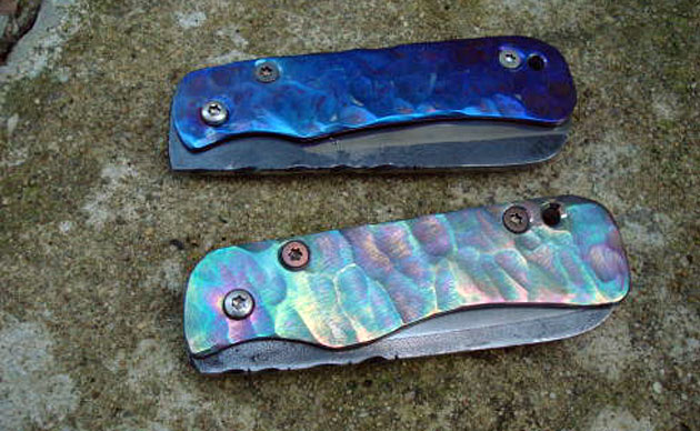

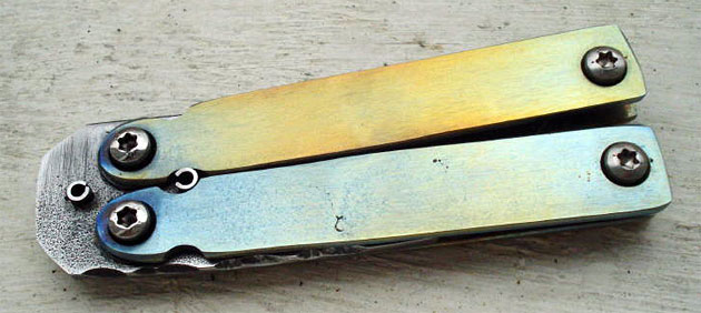

  • Il s'anodise (ce qui offre des possibilités esthétiques infinies) . La couche d'oxyde de titane formée lors du processus d'anodisation protège le matériau.
    anodisation par la chaleur
  • anodisation électrique. Une solution acier, et on fait passer le courant dans la solution aux travers du matériaux : A chaque voltage correspond une couleur.

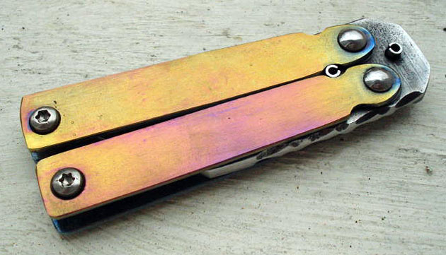

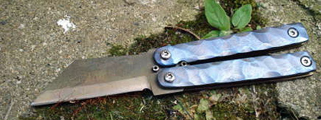

J'ai fait un balisong entièrement en titane :

Je pense que la coloration électrolytique après formage est bien meilleure qu'un traitement à la flamme, mais elle est malheureusement uniforme. Cette coloration n'altère en aucune manière l'excellente résistance à la corrosion du titane, de très loin supérieure à celles des inox de la série 300.

Après je ne suis pas sûr que le fait de faire une anodisation par la chaleur puisse être très préjudiciable en coutellerie. Les contraintes mécaniques sont tout de même nettement moins importantes sur un frame lock que dans l'aéronautique .
Après il est tout à fait possible d'obtenir des dégradés par électrolyse : il suffit de brancher un pinceau imbibé de solution acide à un des pôles électriques (je ne sais jamais lequel) et de brancher l'autre pôle au titane. Cela permet de faire varier les colorations un peu comme à la flamme mais nécessite toujours une alimentation stabilisée ou un grand nombre de piles en série.
