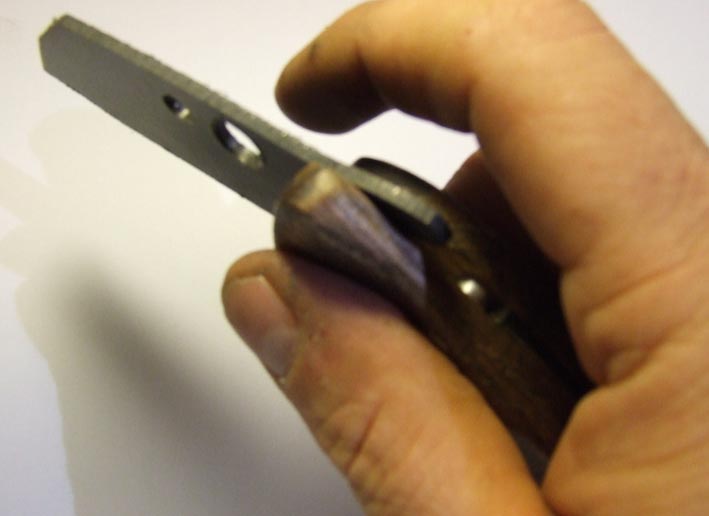

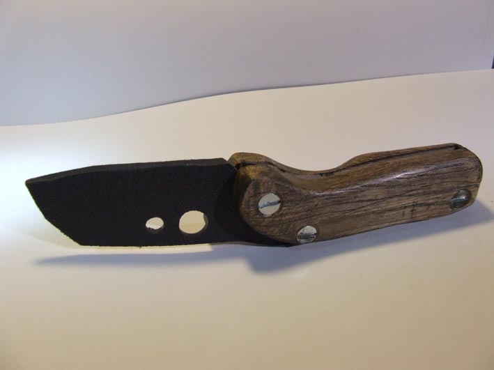

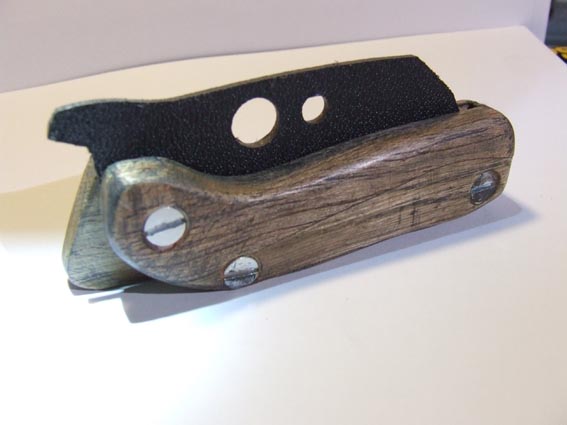

Voici un prototype de couteau ergonomique pour droitier.
Le pouce s'appuie sur un arrondi qui lui est réserve, et l'index sur le bois courbe à l'avant droit du couteau. La lame n'est pas encore forgée, elle est ici en plastique.
Qu'en pensez vous ?

C'est une idée qui semble intéressante.
Est-ce que tu prévois un bouton vissé sur la lame pour aider à l'ouverture ?
Dans tous les cas, je te conseille l'usage de rondelles de friction au montage, par exemple en téflon, pour réduire les frottements et rendre le mouvement plus souple.

L'encoche ou vient se loger l'index se nomme en anglais finger choil. Sur un deux clous, je la trouve particulièrement indiquée car cela permet de savoir immédiatement que la lame se ...... en sucette.
Sinon le repose-pouce latéral peut être une idée à creuser.
Esthétiquement je ne suis pas sûr que cette excroissance soit trés gracieuse.
De plus, plus on cherche l'ergonomie dans une position donnée, plus on risque de dégrader d'autres prises en main éventuelles (genre utilisation en grattoir, etc...). Aprés, il faut tester.
Le premier trou, je connais, c'est le spyderhole pour l'ouverture d'une main (attention c'est une trademark protégée à l'international par Spyderco. Pour un couteau, ils ne vont surement pas t'ennuyer, mais je préfère préciser.
Le second trou sert à quoi ?

Pour l'ouverture, l'index sur la lentille suffit, bien que l'excroissance du manche gêne un peu.... mais la raccourcir rendrait mon intention d'asymétrie à peine visible donc maladroite. Le spyderhole (merci pour cette info) est donc uniquement esthétique (d'ou un 2eme trou tout aussi inutile, sauf pour la rillette).
De mauvaise foi, j'aurais pu dire : pour alléger le couteau, mais vu le poids du manche...
J'ai placé la butée de l'ouverture un peu haute, (une fois l'entretoise glissée sur le boulon) l'épaisseur de la lentille etait insuffisante, donc modification de la lame et obligation de faire une bosse (prend un peu plus de place une fois plié), sinon au depart, le dos de la lame était droit.
Pour l'ergonomie, c'est un couteau sur mesure, mais qui semble bien s'adapter à d'autre droitiers, à voir à l'usage.

Les trous sont donc inutiles dans le cas présent, alors conserve en un, et place le à peu prés à 3 cm du pivot : c'est plus ou moins la distance de l'emplacement des spyderholes classiques. De cette manière, tu peux soit utiliser la lentille, soit le trou pour l'ouverture une main.
