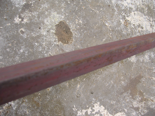

Messagede Franz » Lun 10 Aoû 2009 13:07
Il me semble, avec les petites expériences que j'ai, que le fer pur est assez facile à reconnaître.
Il ne rouille pas, du fait de l'absence de carbone, mais se patine à l'oxydation. Il présente donc des traces d'une couleur rose bien spécifique, un rose violacé, qu'on ne trouve pas sur l'acier.

Messagede Metal Connexion » Lun 10 Aoû 2009 13:11
Bonjour Franz, as-tu un cliché, une photo qui pourrait permettre à chacun de voir cette couleur que tu décris ci-dessus ?

Messagede Franz » Jeu 17 Sep 2009 12:38
Mes plus plates excuses pour avoir tant tardé à répondre, le sujet m'est sorti de la tête.
Enfin voilà une photo d'un carré de 18 en fer pur :
Il y a quelques points de rouille superficielle, mais il me semble m'être laissé entendre dire que la corrosion sur le fer pur est inexistante ou presque.
