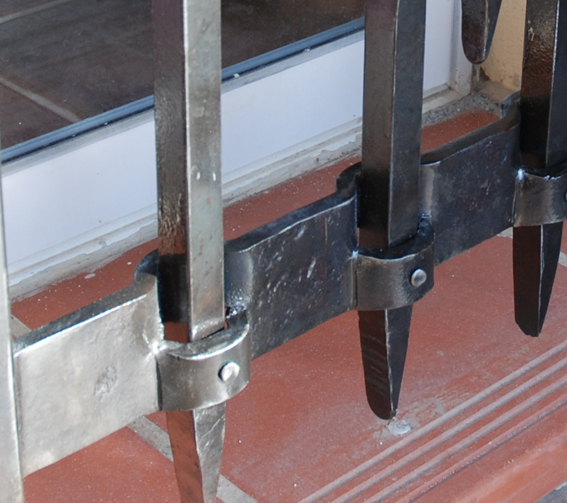

Messagede boris » Mar 14 Déc 2010 21:00
j'ai utilisé plusieurs fois une technique d'assemblage entre barreaux et traverses sans savoir si elle porte un nom particulier. On pourrez la nommer "trous renflés sur plat en quinconce" mais cela ne me satisfait pas. Je suppose que les anciens lui avaient donné un nom. Je vous envoie une photo de cet assemblage.
Cordialement.
boris

Messagede thierry loeve » Sam 3 Déc 2011 09:58
D'après le "guide pratique de la ferronnerie d'art" du centre historique de Léon, il s'agit simplement de l'une des techniques de fendage et perçage de trou renflé de croisements de barres, barreaux et plats.

Messagede boris » Jeu 5 Jan 2012 22:17
merci pour ta réponse
j'aurai aimer un terme plus ...
mais bon je vais faire avec;
Encore merci
