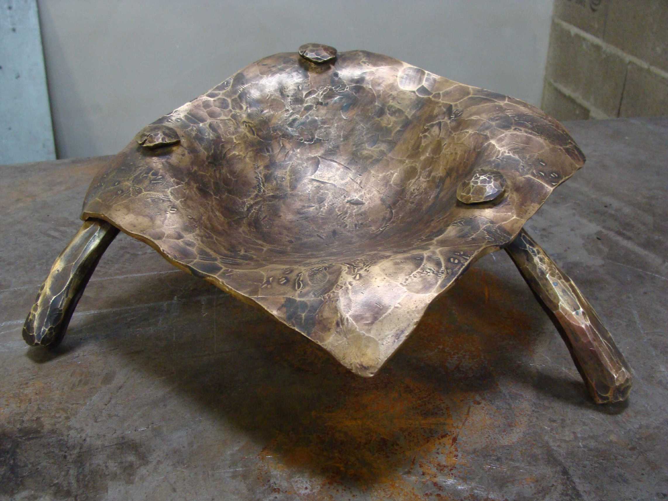

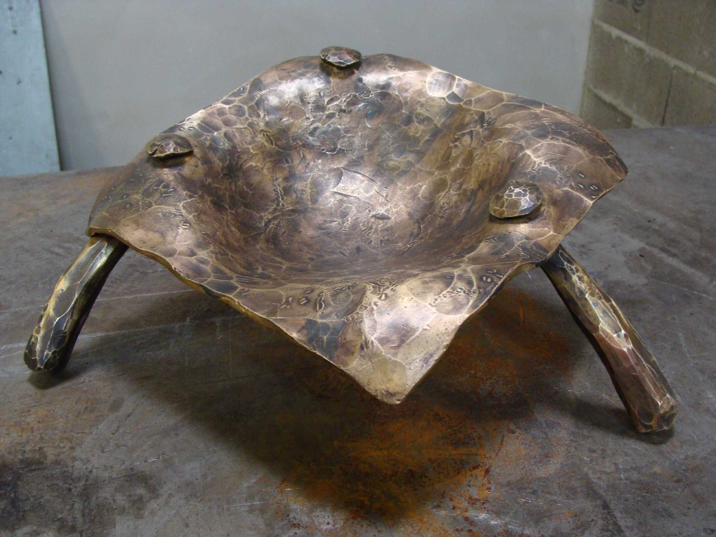

Est ce que quelqu'un aurait une recette pour réaliser des patines semblables à celles ci ?
Je pense que ça doit être à base de sulfate de cuivre où peut être avec des pigments, je ne sais pas.

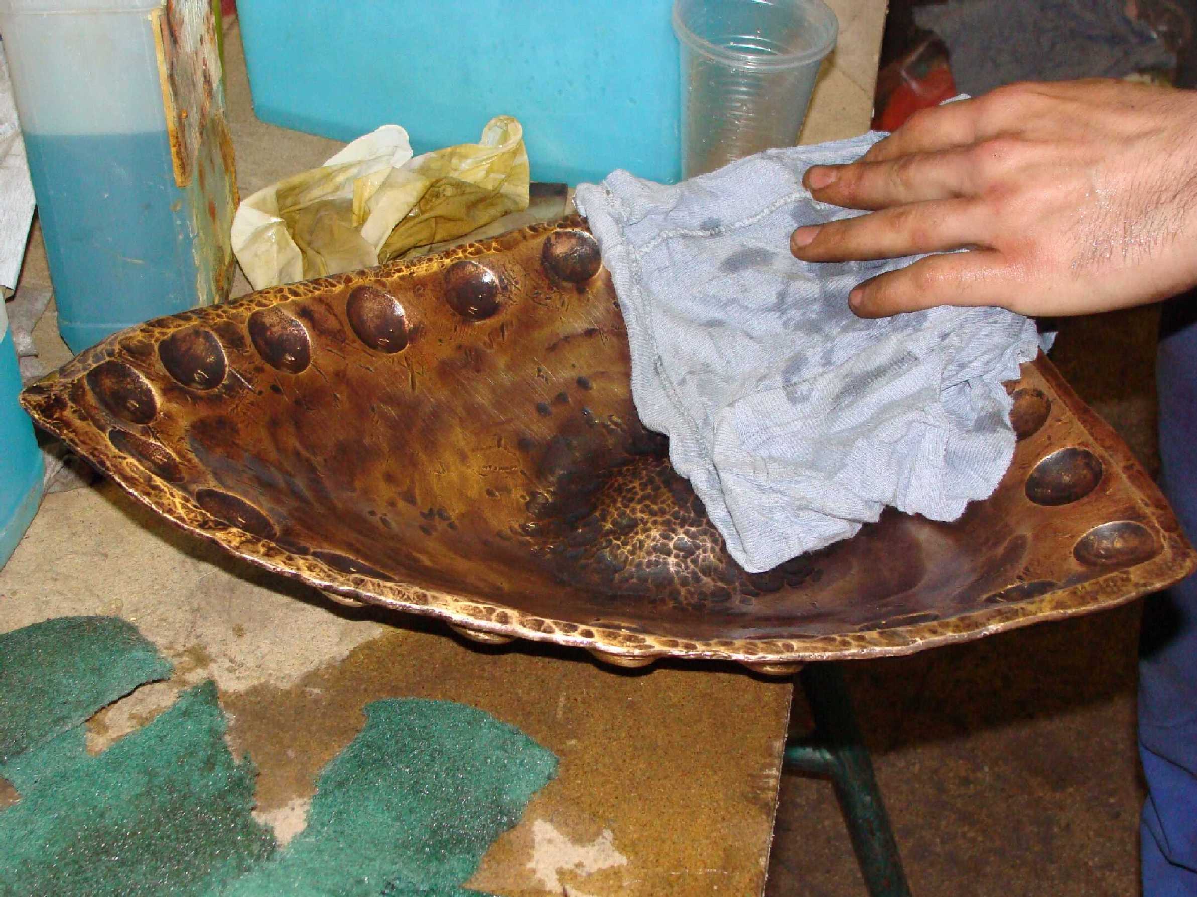

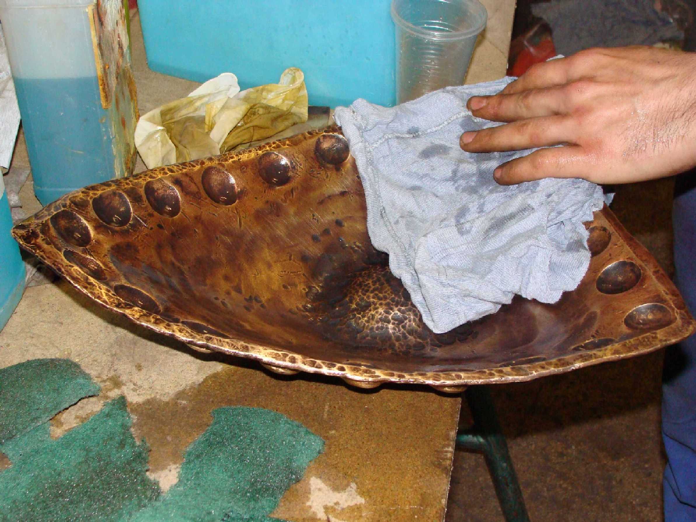

Je remarque sur la photo n°2 un produit bleu qui me semble être une patine pour métaux à base de sélénium du type "hématite".
Je vois aussi un papier imbibé d'une substance jaune qui pourrait avoir été passée après la patine brune afin d'en réchauffer le ton.
Cela peut être tout simplement un vernis teinté en jaune.
Mais ce n'est qu'une interprétation.

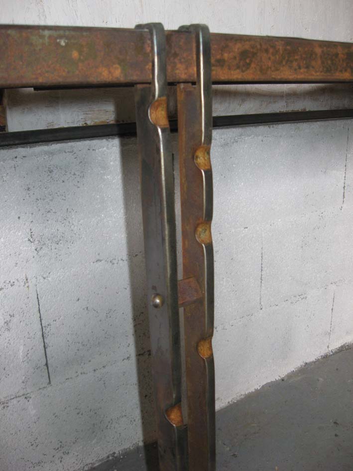

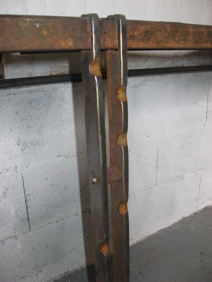

Pour donner une idée des différents résultats, voici un pied de table que j'ai réalisé pour une salle d'exposition.
Les faces extérieures et les chants du pied sont bruts de fer, chauffés orange et brossés à la meuleuse (brosse boisseau, fil torsadé), à "tiède" pour laisser un peu de calamine (le client voulait du brut), les faces intérieures et les entretoises sont attaquées à l'acide chlorhydrique, les fonds des dégorgements sont attaqués au brunisseur (genre hématite) avec 24 h d'action; plusieurs rinçages a l'eau additionnée de lessive Saint Marc "Cristaux de soude" pour l'ensemble.
Le tout est passé à la cire d'abeille, pain passé à froid et frottage énergique à la laine (trois applications).
Le tube supérieur est rouillé dans l'herbe à l'eau de pluie (en gros, il est resté 6 mois dehors...), puis passé au Rustol.
