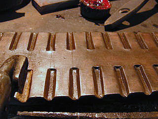

Voici une photo. Je travaille sur un plat de 70x8 en ce moment : vous pourrez voir sur la photo le résultat de la cannelure a froid.
Ce n'est pas trop mal mais je ne vais pas pouvoir continuer parce que mon marteau commence a se fêler... donc pour une contre-étampe : dois-je faire une sorte de gorge pour la maintenir, comme un rail pour diminuer les déformations ?

Re: Réussir une cannelure sur metal : conseil en ferronnerie
Messagede thierry loeve » Sam 17 Oct 2009 12:06
Etamper, c'est un peu comme marcher dans la boue : tu ne peux pas éliminer totalement le déplacement de matière si tu la force au-delà de son point de compression. Si tu confines en force la matière il y aura risque d'éclatement du contenant. (Voir à ce sujet le post d'Achim sur le Damas).
Tu peux éliminer le surplus par martelage ou abrasion si cela est vraiment nuisible à la finalité de la pièce.
Pour aller plus vite et plus régulièrement, si tu en as beaucoup à faire, tu peux aussi te fabriquer une étampe à partir de 4, 5, 6... fers étirés ronds, ou mieux d'acier pour machine ou outillage et soudés en bout (ou à travers) sur une plaque épaisse, le tout fixé sur un manche. Les ronds étant aplanis sur une face selon la profondeur désirée.
Ainsi tu en peux aligner 4, 5, 6 évidement en même temps, puis tu places l'un des ronds de l'estampe dans le dernier espace venant d'être créé, et tu recommences la frappe, ce qui donne un espacement régulier sur toute la longueur.
Si tu ne veux pas de déplacement de matière, il reste la solution de l'évidement mécanique...
Attention si c'est ton marteau de pilon qui commence à se fêler change le tout de suite ! Si il éclate, je ne donne pas cher de ta peau !

Il me semble qu'il y a un problème que vous n'avez pas soulevé : la différence d'allongement entre les bords cannelés et le centre du plat qui ne subit pas d'allongement.
Il faudra, à mon avis repasser le tout à la chasse à parer pour corriger les défauts. Et en faisant cela, les cannelure peuvent perdre de leurs régularité !
