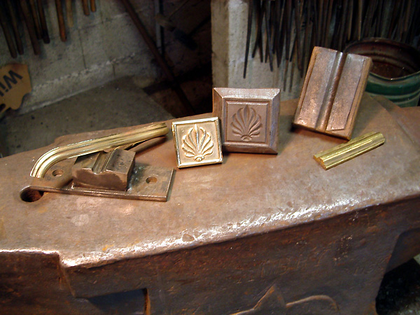

Etampe en ferronnerie : matériel, technique de l'artisan
Messagede Metal Connexion » Sam 2 Mai 2009 14:31
Ti serge a bien voulu nous faire partager quelques outils dont il se sert pour un étampage artisanal.
Plus précisément, il s'agit d'exemples d'étampes d'enclume ou de marteau pilon présentés avec leurs échantillons en laiton ou en fer et qui lui ont servi à faire des moulures, mains courantes, colliers, liens, boules, poires, balustres, etc... pour des réalisations diverses en ferronnerie.
Je vous laisse apprécier :
Re: Etampe en ferronnerie : matériel, technique de l'artisan
Messagede gil » Sam 2 Mai 2009 14:52
Comment est ce que ça s'utilise ?
