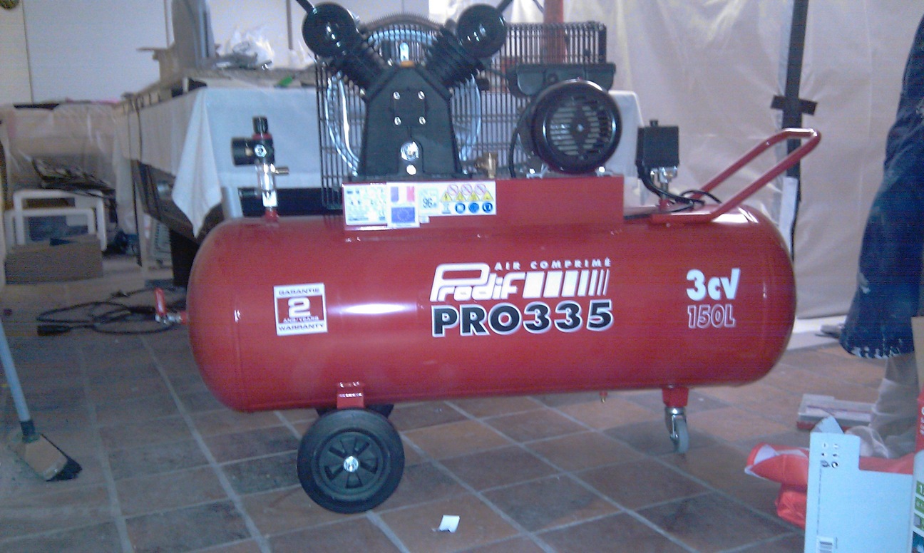

j'avais une autre question au sujet de la soufflerie car j'ai lu un sujet sur un système avec une turbine d'aspirateur et j'aurais voulu savoir si ça suffisait, même pour la soudure à blanc et sinon j'ai un compresseur 150 l - 7 bar.
Si je le relie a ma tuyère artisanale, cela pourrait-il faire l'affaire ?
Et quel diamètre de tuyaux pour ma tuyère dois-je utiliser ?

Le ventilateur d'aspirateur est pas mal : j'ai utilisé cela au début avec un variateur de lampe Halogène 500w pour réduire la vitesse.
Le compresseur ne va pas t'amener un débit constant dans un gros tuyau et, en petite section, trop de pression.
