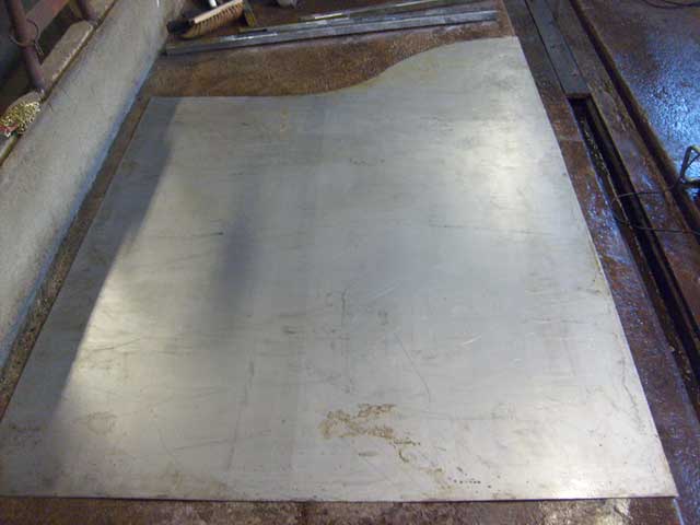

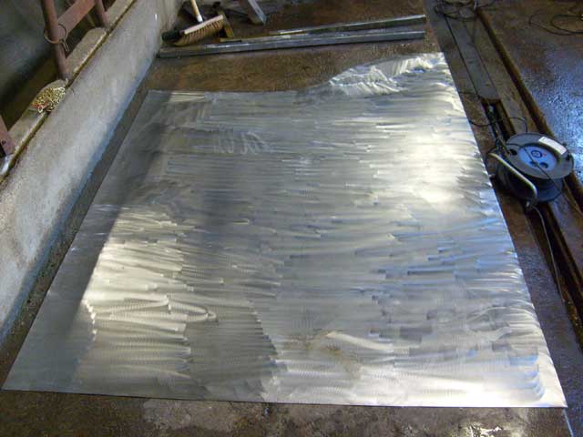

Messagede forge-art » Lun 19 Déc 2011 13:38
Bonjour !
Sur des petites pièces, l'acide chlorhydrique ne convient pas trop mal mais je préfère ne pas travailler avec l'acide sur de grandes surfaces :
    - gaz nocif (passage d'acide en extérieur sous la neige),
    - danger d'éclaboussure/contact avec l'acide,
    - besoin de dégraissage au préalable pour bon contact de l'acide,
    - pinceau difficile au centre d'une grande tôle,
    - difficulté de neutralisation totale de l'acide...
Les brosses métalliques sur grandes surfaces, et encore moins la meuleuse avec disque à ébarber, prennent un temps fou (point de contact avec la tôle très restreint) avec un risque de creuser la tôle.
Maintenant j'utilise la meuleuse avec disques de ponçage sur plateau (les miens sont AVOS de chez Norton ; d'autres marques similaires existent mais je ne m'en souviens pas).
Au grain 80, sans forcer, je décalamine complètement 4 m² en moins de 10 minutes, sans traitement préalable (dégraissage, brossage, etc.), prêt à être peint ou patiné après un dégraissage rapide. Il existe des grains plus fins pour une finition "miroir", mais la plupart du temps je reste au seul passage à 80, pour un bon mordant de la patine ou accroche de la peinture.
Les disques sont un peu chers et le kit "plateau" coûte environ 30€, mais un disque me fait bien 25 à 30 m2 de décalaminage et ce coût est vite gagné en temps. Attention seulement sur les bords de tôle fine : si le disque passe dessous, il est 'bouffé' et doit aller à la poubelle !
Voici quelques images du travail de ce matin :
