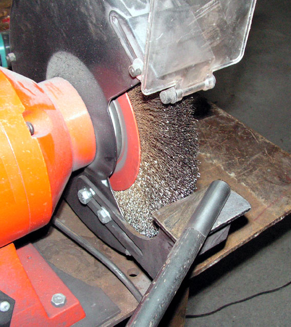

Le moyen le plus efficace que j'ai trouvé pur retirer la calamine est la brosse sur touret. Ainsi je décalamine avant assemblage et les traces sont pratiquement nulles.
Par contre, l'usage est délicat et peut être dangereux par le risque d'entrainement de la pièce par la brosse. Il faut être positionné correctement, c'est a dire ne pas venir en contrainte du sens de rotation de la brosse. Le port des gants et lunettes est obligatoire, un masque anti-poussière n'est pas superflu.
Pour les ouvrages assemblés, la brosse rotative sur meuleuse donne le même résultat. Même protection : dans les deux cas des fibres métalliques se détachent de la brosse .
Nota : le travail se fait sans appuyer ; ce sont en effet les bouts des fibres qui travaillent.

Je n'ai pas essayé sur de la tôle mais au touret voilà le résultat en quelques secondes sur un rond serrurier de 18mm de diamètre.
