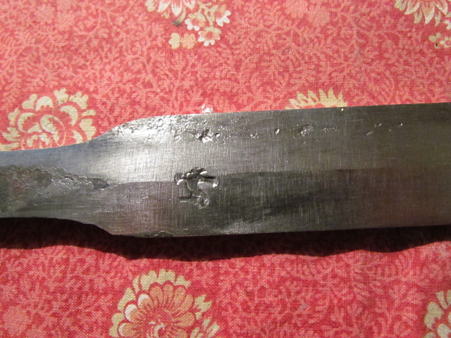

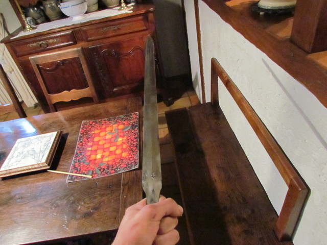

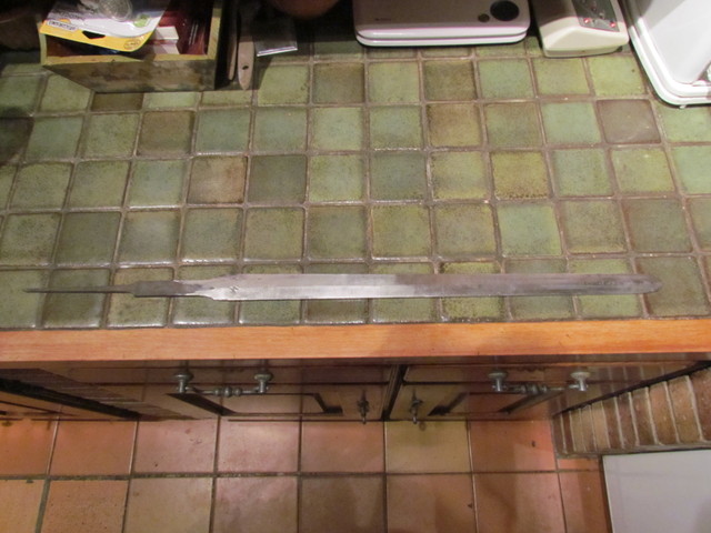

Voila quelques photos du travail en cours : le travail d'émouture est en cours, je viens de frapper l'estampille après avoir fait le plus gros de l'émouture, pour ne pas l'enlever en partie en faisant l'émouture ; mais mon poinçon fait maison est trop grossier et le résultat n'est pas très lisible :

Sinon, Bravo pour la mise en forme : elle est plutôt régulière et a l'air bien symétrique. Si tu veux bien, tu nous tiendras au courant de la suite, même en cas de casse, nous verrons le cas échéant, pourquoi ensemble: c'est ce qui fait progresser.
