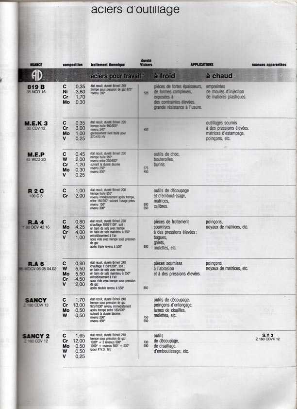

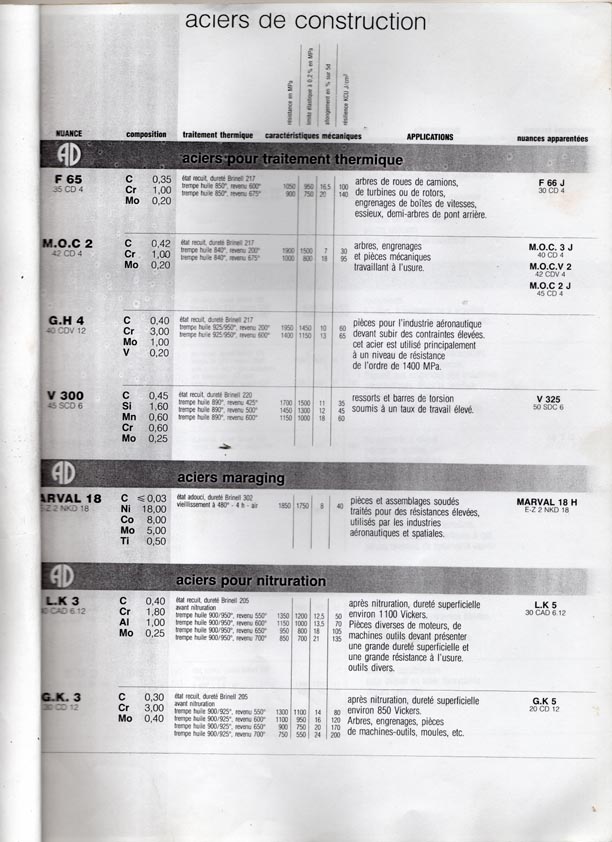

Bonjour a tous,
en faisant du rangement dans ma doc (une fois n'est pas coutume...), j'ai retrouvé des photocopies d'un catalogue "Aubert et Duval", fabricant français d'acier haute qualité que j'avais récupéré lorsque je travaillais dans l'industrie.
Il donne les différents traitement pour plusieurs nuances d'aciers ; les désignations sont folkloriques, made in "Aubert et Duval" mais il y a les équivalences avec feue la norme AFNOR.
Je pense que cela peut intéresser les couteliers ; si c'est le cas, je posterai le reste petit à petit (il y a une dizaine de pages et mon scan n'est pas très performant).
Si ce n'est pas très lisible, n'hésitez pas à me demander des précisions par MP.
Bons TTH à tous.
jimi

En effet, c'est toujours intéressant de collecter ce type d'informations techniques.
Merci d'avance si tu peux poster la suite du catalogue. Par contre c'est vrai que c'est un poil petit, si tu peux scanner plus grand c'est préférable. Je vais quand même voir si je peux simplement contraster un peu celles que tu as déjà postées.

Ci-joint l'intégralité des fiches techniques "Aubert et Duval" ; la troisième partie comprend aussi un tableau d'équivalence Rockwell/Vickers/Brinnel/RPe

Merci beaucoup d'avoir fait tout ce travail !
C'est maintenant parfaitement lisible... et très intéressant.
