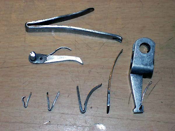

Je voulais faire "un" petit ressort a deux branches, et je remercie le forum de m'avoir expliqué la démarche à suivre.

Mon but était des ressorts plats à deux branches comme on en trouve dans des armes anciennes, et qui sont souvent avachis, fatigués, cassés ou carrément absents. Ces ressorts avaient tous une fonction précise, une longueur de branches déterminée, l'angle d'écartement, courbure des branches, épaisseur, largeur, élasticité, tout ceci forme un ensemble interactif.

Peut-être y a t il des méthodes plus faciles, mais pour moi ca marche. Dans la pratique, je casse moins d'un ressort sur deux maintenant. :)
Sur la photo, les résultats de 4 mois d'apprentissage :
