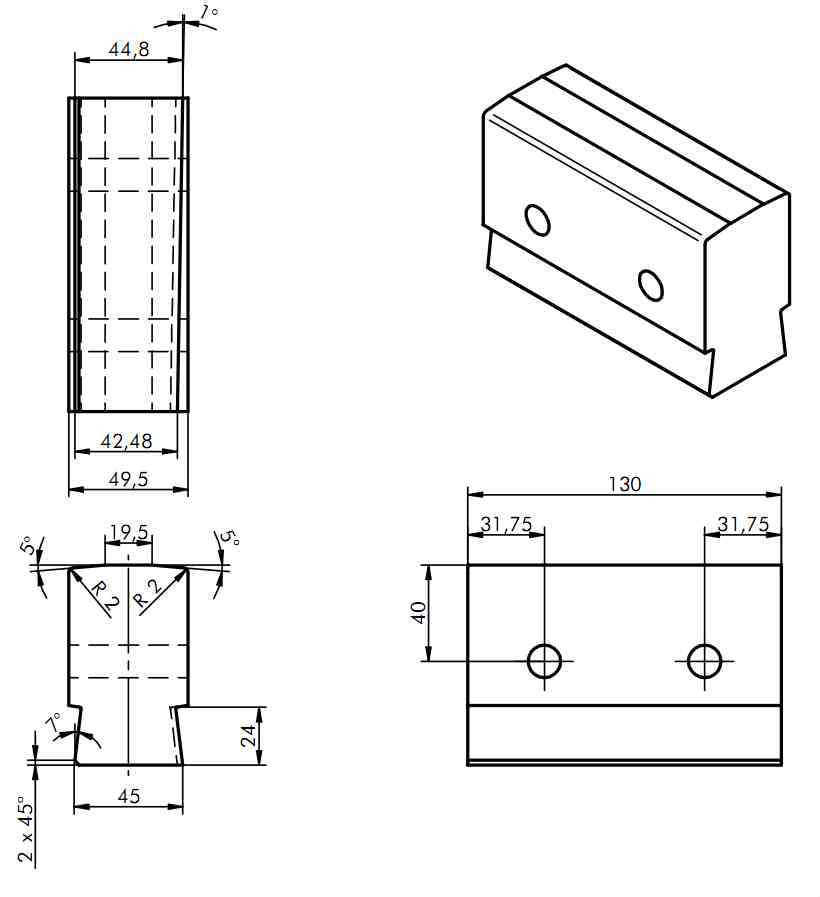

Pour les matrices voici le dessin que Angele m'a transmis.
Ces matrices Saymak sont compatibles avec Sahinler, Khun, Glaser...

Merci et surpris d'apprendre qu'il existe un standard pour cet outillage. J'ai beaucoup avancé dans mes recherches avec ce forum, bravo !
Il manque juste le diamètre des perçages mais peut-être cela n'a-t-il pas d'importance ?

Sur le dessin d'une autre matrice, les trous sont cotés 13.5
