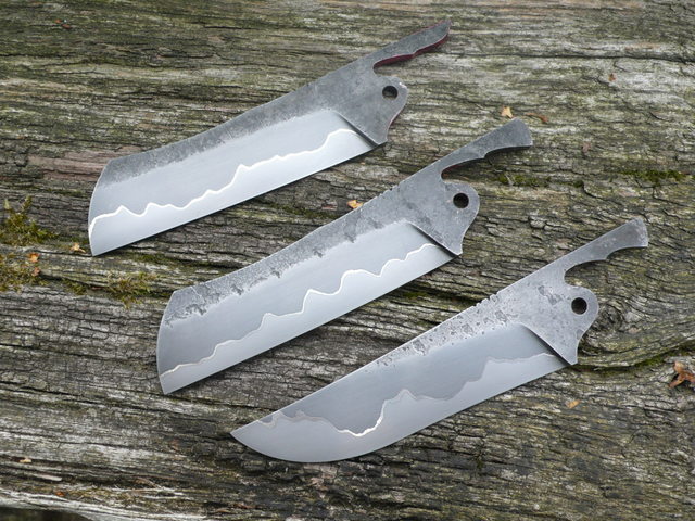

Une autre solution : après avoir nettoyé les surfaces "à blanc", tu soudes les bords pour en faire un bloc fermé : pas de borax, et pas de risques d'inclusions. Après : soudure et allongement à la presse.
C'est la technique que j'utilise pour le sandwich que je fabrique :
Ce sandwich est composé de 1.2519 au centre, de nickel pur de chaque coté et de 1.2842 pour les flancs : 5 couches au total donc dans ce cas-ci.
