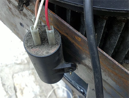

Cela implique-t-il que je dois démonter le carter plastique ? J'ai un condensateur à l’extérieur :
C'est la photo avant nettoyage des ailettes.
Pour le démontage je le ferai au plus tôt dimanche après-midi !

A voir le condensateur, il y apparemment la possibilité d'avoir 2 vitesses.
Combien y a t il de fils sur ton cordon alimentation ?
En toute logique, il devrait y avoir un fil vert jaune, un fil bleu un fil noir et un fil marron.
Le V/J étant la terre et le bleu le neutre et deux autres fils d'une autre couleur (noir et marron étant les plus fréquentes), il n'est pas besoin d'ouvrir le carter pour l'instant.
Prends juste une photo de ton raccordement.
Le fait que tu n'aies qu'une vitesse vient probablement du fait que tu n'es raccordé que sur la grande vitesse.

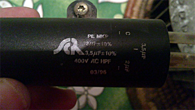

Prends également une photo de ce qu'il y a écrit sur le condensateur.
On va bien trouver une solution !

Je viens de démonter ma VMC :
Le condensateur :
