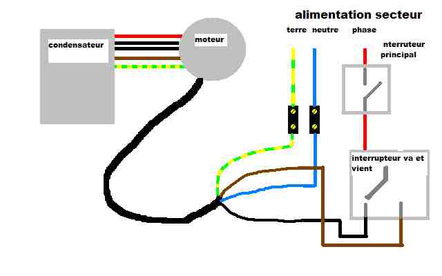

De la télépathie disais-tu ? J'ai exactement la même VMC que toi ; donc ta VMC possède 2 vitesses car sur ton condensateur, il est indiqué 2 et 3,5 microfarads (en fait, c'est un double condensateur).
Sur ma VMC, le condensateur de 2 microfarads est HS, ce qui fait que je n'ai que la GV.
Laisse-moi le temps de faire un dessin ou de poster une photo pour ton câblage, je te tiens au jus.

Messagede Barbamarcel » Mar 7 Fév 2012 00:10
Salut je ne t'ai pas oublié.
Voici un petit schéma pour raccorder ta ventilation.
Il y a un interrupteur principal qui coupe ou alimente la petite ou la grande vitesse.
C'est assez facile à réaliser avec un interrupteur classique et un interrupteur va et vient (disponible dans tout les 'bricotrucs').
Pour faire un système I 0 II, il te faut un sélecteur deux ou trois positions (comme la mienne).
Je ne sais pas de quel matériel tu disposes. Envoie-moi un maximum de photos de ce que tu veux utiliser, je te répondrais, promis.

Parfait, je te remercie pour ton aide ! Comme j'ai fait faire l'électricité cet été, il me reste plein de trucs de l'ancienne installation (tout récupérer est devenu un réflexe). Je dois avoir les interrupteurs.
Pour le switch " I O II ", j'ai un site où je peux me les procurer, donc je vais rester sur ton schéma pour l'instant et dès que j'en ai la possibilité on verra ensemble les composants que je dois prendre.
Encore merci !

Messagede Maillage » Mar 14 Fév 2012 18:32
Bon... la bonne nouvelle : ton montage fonctionne bien. Seulement, il n'y a pas de grande différence entre les deux vitesses.

Messagede Barbamarcel » Mar 14 Fév 2012 20:13
Salut maillage,
j'ai bien eu ton MP mais je n'ai pas trouvé le temps de répondre.
Concernant la vitesse du ventilateur, l'un des condensateurs doit être hors-service. J'ai eu le même cas et je les ai remplacés.
Possèdes-tu des condensateurs en plus ? Sinon un magasin d'électronique pourrait t'aider ou alors internet. Je peux t'aider, je vais regarder de mon coté.

Messagede Maillage » Mer 15 Fév 2012 01:22
J'ai un catalogue de composants électroniques, que dois-je chercher comme référence ?
Est-ce qu'avec le condensateur, on peut "booster" la grande vitesse ?
