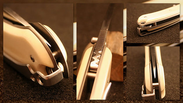

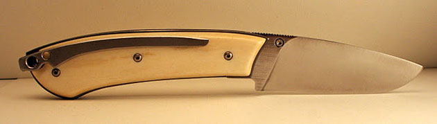

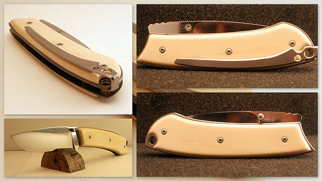

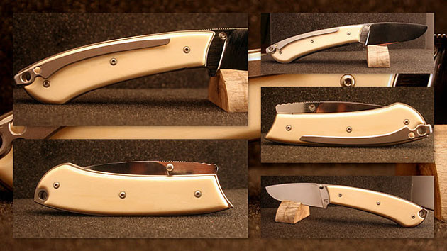

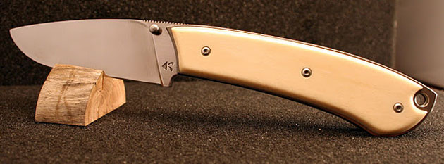

Voici le petit dernier, un "Det", couteau pliant à lame de 8cm en acier A2.
Il est monté en liner lock sur des platines en titane microbillées avec plaquettes en os poli.
Une petite demande particulière du futur propriétaire était d'avoir un clip qui puisse s'enlever sans que l'on voit des trous dans les plaquettes. En plus, il fallait garder l'option du passant malgré la présence du clip.
Bon, j'ai pas mal buté sur ce clip, il a fallu le refaire trois fois, mais je n'ai pas lâché l'affaire et voilà ce que ça donne.
Vous me direz ce que vous en pensez :

C'est une belle réalisation, finition. Le clip, même si je ne suis pas fan des clips, s'intègre bien dans la ligne du couteau.
Il est un peu long à mon goût, mais il est très low profil. C'est un super travail.

Je préfère celui-ci au dernier qui, plus fin et féminin si je me souviens bien, ne ressemblait plus vraiment à un Det, malgré son élégance. Mêmes remarques que Cardoso5fr sur la qualité du résultat et la longueur du clip.
J'aime bien l'harmonie du talon, lame fermée, avec le bord du manche ; et l'arrondi en bout de plaquette, sur le trou du passant.
Ingénieux, le clip ; élégant.
En fait, je pense que j'aurais fait le clip à partir de la platine, directement, même si le gabarit et la "pliure" en retour n'auraient pas été évidents. Le second trou allège le clip, mais je l'aurais mis un peu plus bas, dans l'ergot ; ou pas du tout ; et peut-être posé un peu plus bas sur le manche, que ce petit trou permette de fixer la vis du bout.

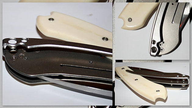

Et donc, au final, comment est-il fixé ce clip ?

Olivier21 a écrit:Le second trou allège le clip, mais je l'aurais mis un peu plus bas, dans l'ergot ; ou pas du tout
Olivier en fait le second trou est indispensable car il donne l'accès à l'une des deux vis qui tiennent le clip.
BDelor a écrit:Et donc, au final, comment est-il fixé ce clip ?
Et pour te répondre Bernard, voici une petite photo :
Voilà. Salut et à bientôt.
