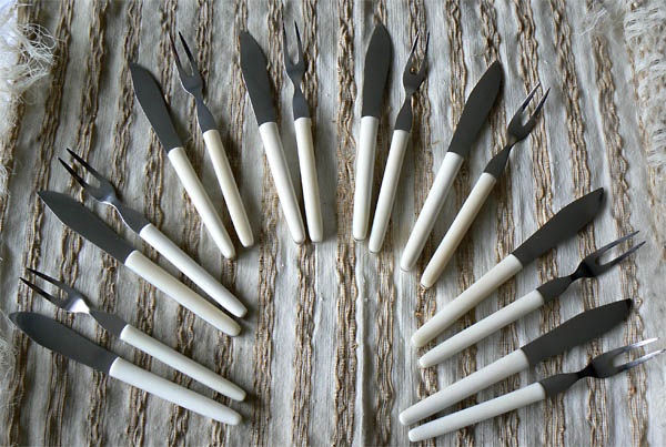

Voici des couverts à fromage réalisés sur le cahier des charges fourni par le client, à savoir :
- acier inoxydable,
- fourchettes à 2 dents,
- manches en os,
- taille de l'ordre de 17 centimètres (intermédiaire entre les couverts principaux et les couverts à dessert).
Techniquement parlant, il n'y a pas grande difficulté, si ce n'est d'une part la nécessité de se tenir aux mêmes cotes pour l'ensemble des pièces, et de donner le même galbe à toutes les fourchettes. Pour mes commandes précédentes, j'avais fait les galbes "à l’œil", et non sans difficultés. Cette fois-ci, je suis passé par un gabarit, sans toutefois obtenir un résultat très satisfaisant, car les simples efforts pour y engager et en dégager les pièces à chaud suffisent à les fausser un peu, et il m'a fallu à nouveau faire à l’œil quantité de petites rectifications. Le procédé reste à améliorer...

c'est très joli, mais peux-tu me dire dans quel os tu as fait les manches et comment, s'il te plait ?

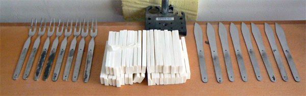

Les plaquettes sont sciées dans des ébauches d'os de bovidés, puis façonnées à la bande abrasive. Le montage est en plate-semelle.

Les distributeurs de fournitures pour coutelier en ont généralement, et ils ont presque toujours un stand dans les salons de coutellerie. La plupart vendent également par correspondance. Personnellement, je m'approvisionne chez Mercorne ou chez l'Atelier Delaruelle.

C'est une belle réalisation. Il semble que tu aies simplement collé tes plaquettes en os, on ne voit pas les rivets.
Pour ce qui est de la mise en forme des fourchettes, tu dois être équipé d'un marteau pilon, dont il est possible de régler la vitesse de frappe. Il te suffit d'une forme mâle et femelle, sans blocage latéral, pour obtenir une courbe identique. Mais il faut préparer les formes : cela vaut-il la peine pour une petite série ?

Merci ! Effectivement, on ne voit pas les rivets. Ils ne sont pas traversants (choix esthétique souhaité par le client), mais sont tout de même présents de manière à consolider le simple collage des plaquettes.
Un gabarit mâle/femelle est peut-être la prochaine option à envisager. Ce n'est pas forcément compliqué ni très long à fabriquer et peut ensuite resservir. L'ensemble peut même être manipulé à la main : sur des pièces d'aussi faible épaisseur, un marteau pilon n'est pas nécessaire pour la mise en forme. Mais je pense qu'on ne coupe par à la mise en place de guides pour contrôler le positionnement exact de la pièce.

Si tu travailles sur la forme définitive, je pense que les deux perçages du manche doivent suffire comme positionneurs, d'autant qu'ils sont en dehors de la courbe. Ainsi, la pièce ne peut pas glisser.
Par ailleurs, comment as-tu obtenu ce beau gris ; est-il stable, à moins que ce soit un effet de lumière ?

Oui tu as raison, dans le cas présent le terme "rivet" ne correspond pas.
Pour la mise en forme, l'utilisation des perçages pourrait faire l'affaire, mais alors il faut positionner la pièce à froid puis donner un coup de chalumeau sur les parties à galber. Sinon, les manipulations à chaud suffiront à provoquer des déformations indésirables.
La couleur grise est un effet de lumière, les pièces sont simplement polies miroir.
