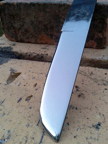

Etat de surface après la trempe d'un acier XC75
Re: Etat de surface après la trempe d'un acier XC75
Messagede BDelor » Ven 6 Juil 2012 21:38
Ce n'est pas surprenant vu le nombre de tapures que l'on voyait.
Le grain de l'acier est également sans surprise : il est énorme, ce qui témoigne de la surchauffe subie par la lame et de l'absence de normalisations efficaces (normalement la surface de la cassure devrait être quasiment sans grain visible).
Je te conseille de faire quelques essais de forge / traitements thermiques / casse d'éprouvettes de test jusqu'à ce que tu aies réussi à te régler pour atteindre ce résultat.

Messagede fm33 » Dim 8 Juil 2012 22:48
Deuxième essai de trempe.
Grâce à l'huile (de tournesol) tiède, à une température indiquée par la perte d'aimantation de l'acier, suivant les bons conseils reçus sur ce forum, la trempe est réussie. La lime glisse sur l'acier. Puis passage par le four de madame 30 min à 200°C, et polissage.
fm33
Messages: 7
Inscription: Dim 1 Juil 2012 19:19
Messagede BDelor » Dim 8 Juil 2012 23:09
Cela semble beaucoup mieux. Je te conseille tout de même de ne pas faire l'impasse sur la phase "éprouvettes test / traitements thermiques / casse", histoire de vérifier l'efficacité de tes normalisations.
