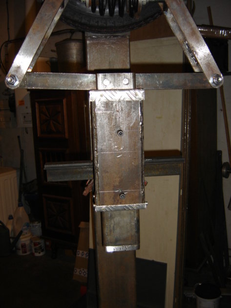

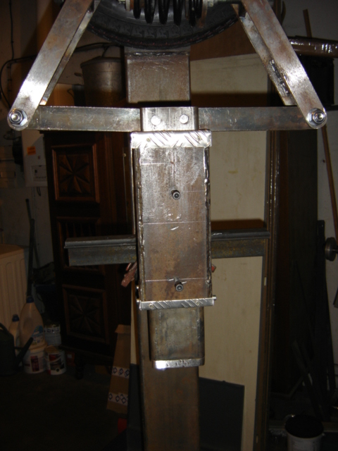

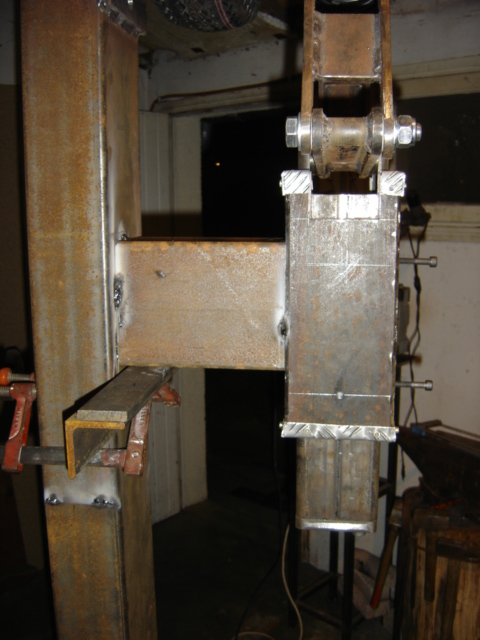

Baptor a écrit:Merci beaucoup pour cette présentation. Matériel très intéressant
Pourrais-tu faire une photo ou schéma de la façon dont tu as bloqué les plaques de téflon ?
Merci d'avance.
tchotcho a écrit:Si on a des voisins, vaut mieux être en bon terme avec eux.
Ou alors être en mauvais terme comme cela, rien ne change.
Comme tu peux voir sur la photo, ce sont les corniers alu de haut et bas qui tiennent les plaques de téflon.
glissière
glissière
