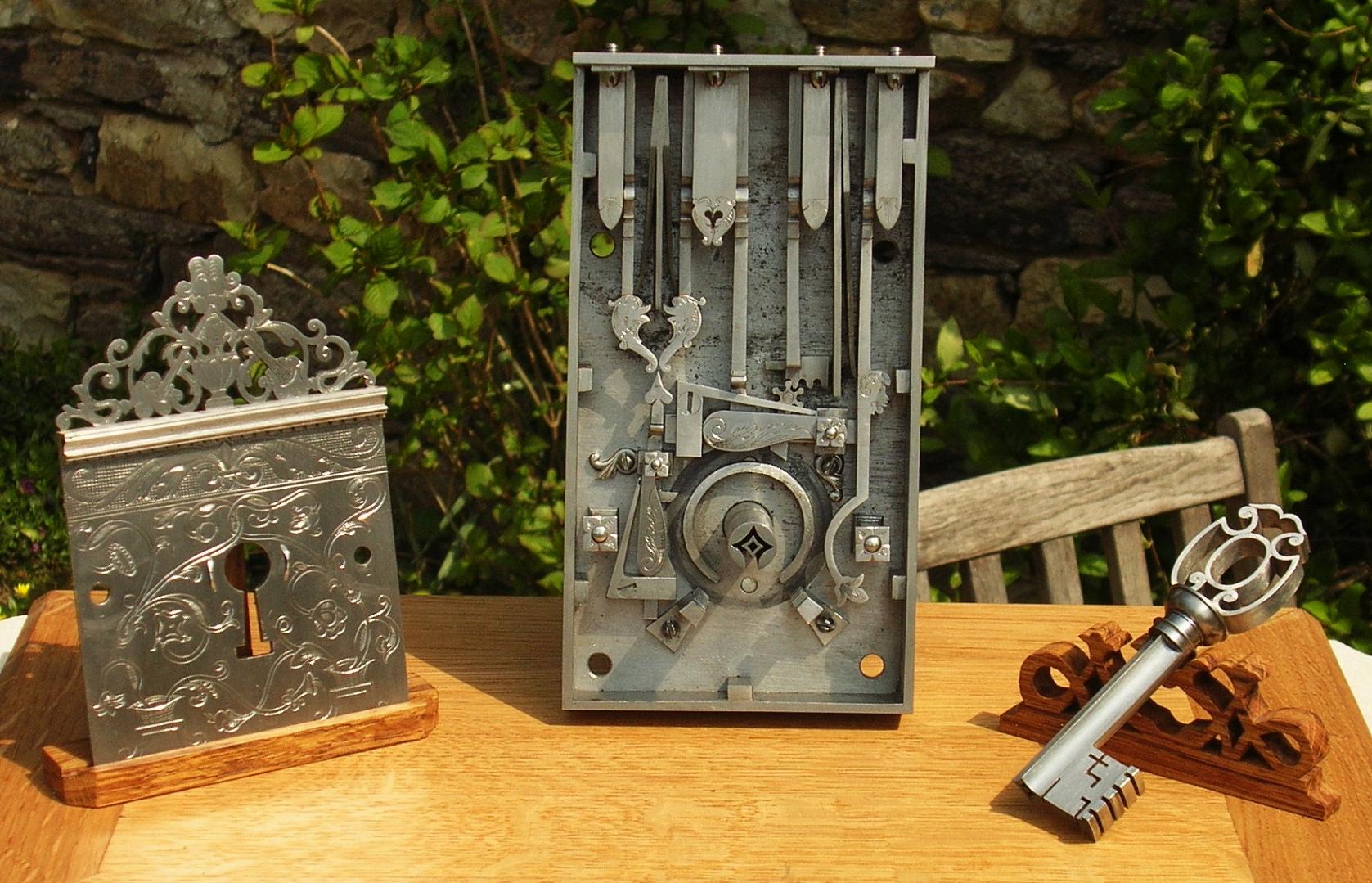

je suis d'accord avec le texte précèdent, rien de mieux que la copie de pièces anciennes pour apprendre. Je conseille de plus l'ouvrage de Mr Bengé "La serrure et ses dérèglements", ce livre se trouve à la librairie du Compagnonnage à Paris (c'est une ancienne édition à compte d'auteur, il ne me semble pas que ce livre se trouve ailleurs). Les planches de l'encyclopédie montrent le forgeage des clefs et des éclatés de serrures. Pour l'esthétique, voir les catalogues de la vente Rullier chez Fraisse et Associés. Et "La fidèle ouverture de Mathurin Jousse".
De plus du 27 au 31 octobre, l'IFRAM organise un Symposium. J'y animerai un atelier tous les matins sur la restaurations des serrures anciennes, et leur "fabrication".
