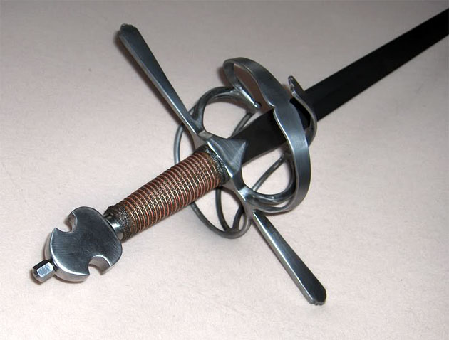

Plutôt que de faire un nouveau sujet, étant donné que cela concerne le même sujet, j'ai une autre question.
Sur ce genre de garde, comment sont réalisés ces entremêlements de parties rondes, plates et carrés ?
- Est-ce que l'on forge plutôt chaque pièce pour ensuite les souder à la forge ?
- Ou est-ce le contraire : on part d'une barre d'une section plutôt épaisse pour la diviser en autant de branches que nécessaires ?
Chaque branche est forgée pour obtenir la section et longueur voulue puis ensuite on met la garde en forme ; pour terminer si besoin est, par quelques soudures.

Re: Réalisation de détails minutieux sur la garde, la poignée et le pommeau d'une épée
Messagede BDelor » Sam 2 Juin 2012 14:24
Avec une approche moderne, je dirais qu'il s'agit de plusieurs pièces forgées séparément puis soudées ensemble.
Je ne peux pas me prononcer sur la méthode traditionnelle "orthodoxe", n'ayant pas d'expérience sur ce type d'arme, mais j'aurais tendance à penser qu'il devait en être de même.
Messagede takeo » Sam 2 Juin 2012 14:35
Ce qui m'étonne toujours sur ce genre de pièces soudées, c'est justement comment arrive-t-on à avoir accès aux différents endroits avec le marteau pour souder correctement.
Vu comment sont enroulées les différentes pièces entre elles, je n'arrive pas à comprendre la marche à suivre.
Est-ce qu'il existe pour ça des méthodes, des astuces ?
Messagede BDelor » Sam 2 Juin 2012 17:03
Une brasure me semble plus vraisemblable. C'est une technique très ancienne, donc historiquement plausible, qui permet de consolider sans déformation des assemblages de pièces préalablement ajustées.
Sur la photo, j'ai l'impression que l'assemblage a été fait par soudure à l'arc.
