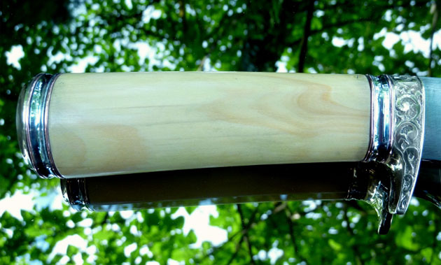

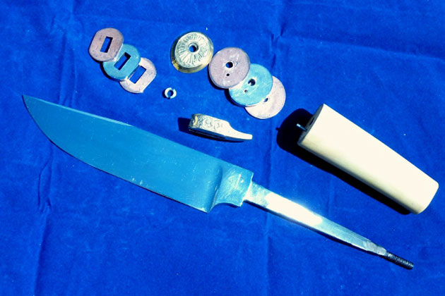

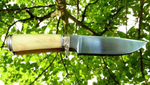

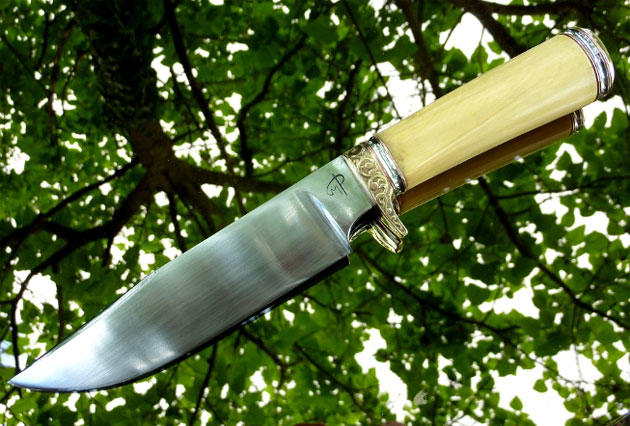

Voici un couteau droit avec une lame en acier XC75.
Garde et pommeau sont en laiton gravé au burin, les rondelles en maillechort et en cuivre, la poignée en buis.
Il a une longueur totale de 260 millimètres pour 160 millimètres de lame, 35 millimètres de large et 5,5 millimètres d’épaisseur.

Ton buis a des nuances qui sur certaines photos rappellent presque l'ivoire. Est-ce que tu t'es contenté d'un polissage soigné ou est-ce que l'as traité d'une manière particulière ?
C'est une très belle pièce en tout cas, comme à ton habitude.

Je n'ai pas fait de traitement spécial, c'est juste un bon polissage.
