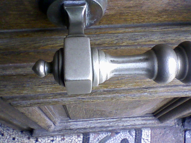

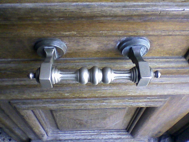

Savez comment remettre en état une poignée comme celle-ci ?
Elle est vraiment piquée et je me vois mal ressouder cela au TIG.
Peut-on la mettre dans un bain électrolytique ? Ou faut il mieux tout simplement la remplacer ?

Sur la photo, on ne voit pas très bien que la poignée est très piquée.
Dans le cas de piqûres profondes, en principe, il faut procéder à un polissage approfondi (émerisage + polissage au tampon de coton et à la pâte à polir).
