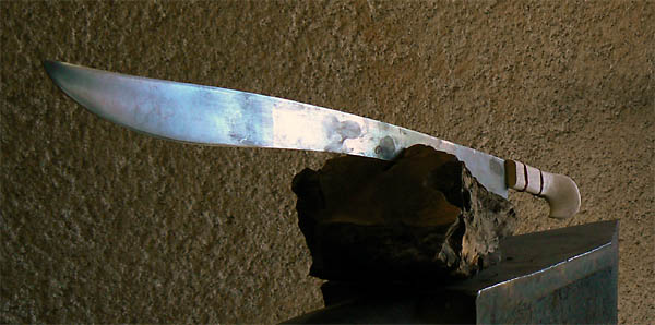

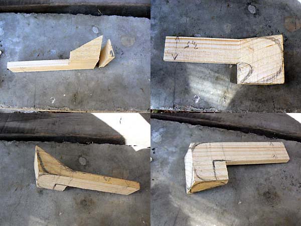

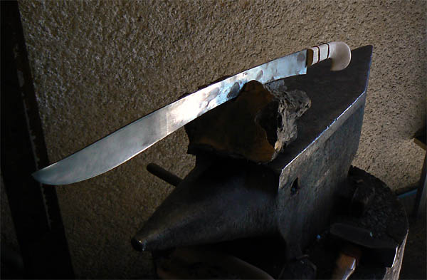

Première ébauche de manche, le but du jeu étant de matérialiser les idées échangées avec le client (et aussi de me mettre dans les doigts cette mise en forme un peu particulière) :
Les étapes du dégrossissage :

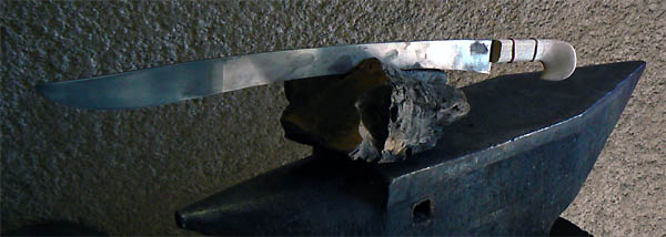

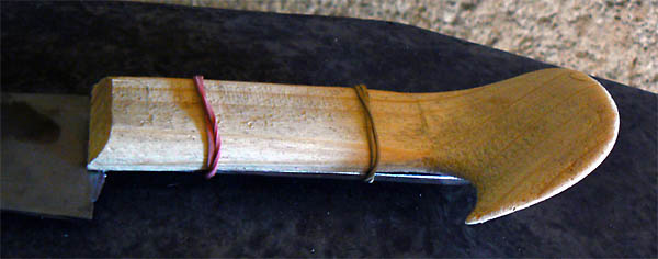

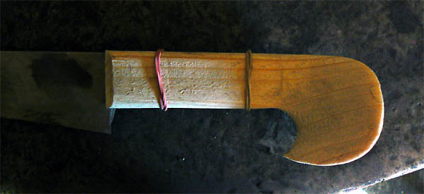

Et le résultat en place sur la lame (laquelle est ici mise en forme et prête pour la trempe) :
Messagede lamoksha » Sam 13 Nov 2010 20:52
C'est déjà très beau, et harmonieux, et seulement à l'état d'ébauche !
Qu'en sera-t-il, une fois terminé... Il n'est point besoin d'être devin pour prédire que cette arme va faire parler d'elle !
Effectivement, la réalisation de la poignée est loin d'être évidente, a priori.
Concernant la trempe, comptes-tu procéder de manière classique, ou à la façon que préconise Achim, dans l'huile à 250° et fin de refroidissement entre deux barres avec serre-joints pour "assurer" le coup ?

Messagede Olivier21 » Sam 13 Nov 2010 22:42
Magnifique. On dirait une lame exposée dans un musée, un bijou. La sculpture du manche semble effectivement difficile.
Qu'avez-vous choisi finalement ? Comment feras-tu tenir les éléments du manche ?

Messagede BDelor » Sam 13 Nov 2010 23:32
Ce gabarit plait bien au client, mais j'en ferai au moins un autre, plus soigné avant de passer à la pièce finale qui - à priori - devrait être en ivoire de mammouth. Le montage sera classique en plate-semelle rivetée, à ceci près qu'il y aura une petite cale d'épaisseur entre la pièce d'ivoire et la plate-semelle en acier afin de donner un peu plus de diamètre à l'ensemble de la poignée.

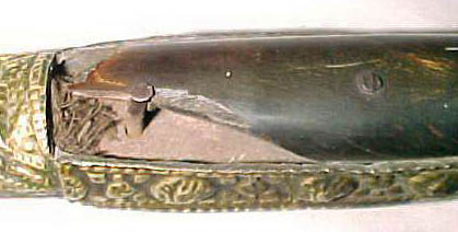

La plate-semelle et les cales d'épaisseur sont dissimulées sous un cache-joint, ce qui est d'ailleurs le montage traditionnel sur ces sabres :

Messagede lamoksha » Dim 14 Nov 2010 11:43
Mais, Bernard, et si j'ai bien compris concernant la poignée, il s'agit d'une pièce à part dans laquelle viendra s'emboîter la plate semelle suivant le principe des poignées japonaises, ou bien le cache joint ciselé fait corps avec celle ci par soudure ou autre?
Cette partie me semble bien délicate...
