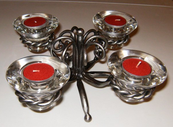

Il m'arrive de faire des petites choses du genre ce bougeoir :
Comme on ne peut pas le voir, j'ai laminé l'acier de la fleur et des tresses pour arriver à +/- 3mm en partant d'un rond de 6mm ! Vous imaginez que cette objet m'a pris pas mal de temps puisque tout est fait sans machine... ok, je fais encore cela pour mon plaisir mais j'aurais bien voulu savoir où je pouvais trouver de l'acier de petite section comme un rond de 3mm voir plus petit et, ainsi, éviter d'avoir de gros biceps !

Dans ces dimensions, je ne connais que la corde à piano, généralement vendue comme fourniture de modélisme, mais c'est raide et il faudra faire d'abord un recuit.
Pour moins de 3mm on doit pouvoir trouver du fil de fer en quincaillerie mais cela me semble très fin et inadapté au travail que tu nous montres en photo...

Si je pouvais déjà avoir du 3mm ou du 4 se serait intéressant sinon je commence à faire des autres babioles mais, comme j'aimerais amortir mes investissements, il faudrait que je trouve un acier de plus petite section que le rond de 6.
