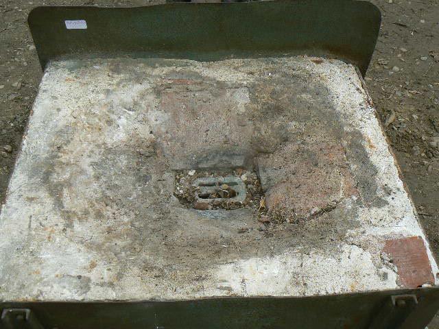

je suis nouveau sur le site je suis allé le week-end passé, à la foire médiéval de Andilly et j'ai eu une révélation : j'ai toujours eu envie de faire de la forge mais jamais eu l'occasion ; et dans cette foire, 2 forgerons été présents, et les voir travailler le métal comme ils le faisaient, m'a plu alors j'ai fait un tour vite fait sur le boncoin et en peu de temps, j'ai trouvé forge et enclume pour ce qui me parait pas trop cher (forge 180 euros avec 10 pinces, et un étau et l'enclume 100 euros).
Je vais essayer de mettre des photos et j'aimerais savoir ce que vous en pensez.
Cette forge me servira essentiellement à faire de petites pièces telles que couteau, quelques pièces médiévales genre pic-a-viande ou dague.
Pour la forge :
Pour l'enclume :
Qu'en pensez vous ?

Messagede thierry loeve » Mar 25 Mai 2010 18:14
Bravo, il ne te manque apparemment plus que les marteaux et le charbon.

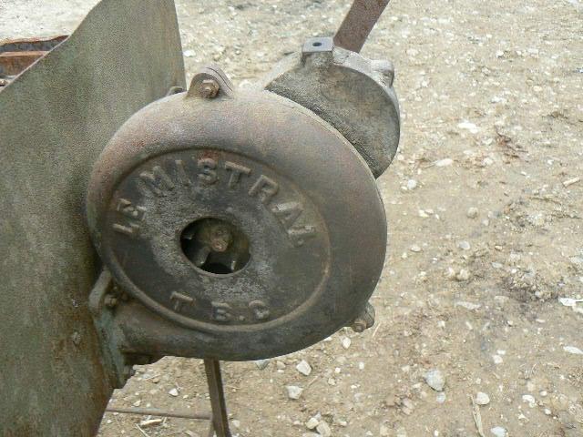

Quel type de ventilation as-tu ?

Alors la ventilation, la voilà :

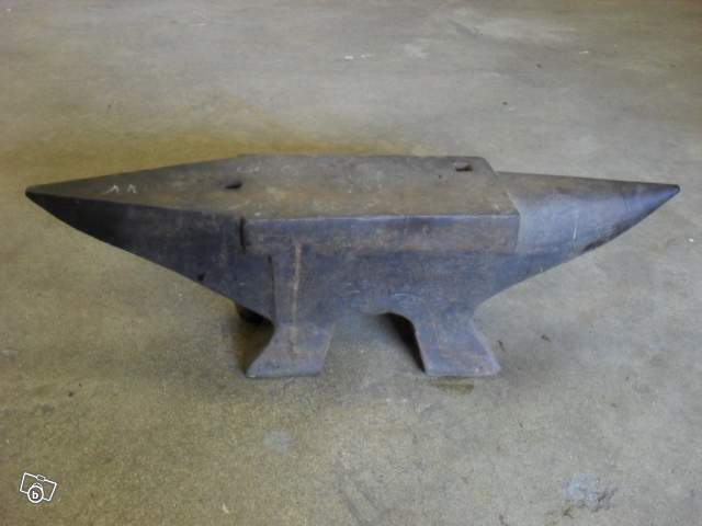

Messagede Héphaïstos74 » Mer 26 Mai 2010 16:27
Voilà la seconde enclume que j'ai trouvée, elle est moins classe que la première, mais c'est une enclume :
Qu'en pensez-vous ?

Messagede thierry loeve » Mer 26 Mai 2010 17:35
Quelles sont ses dimensions ?
Re: Avis sur du matériel pour forger couteau et objet médiéval
Messagede Héphaïstos74 » Mer 26 Mai 2010 17:36
Environ 52 de long 12 de large et 22 de hauteur, selon le vendeur.
