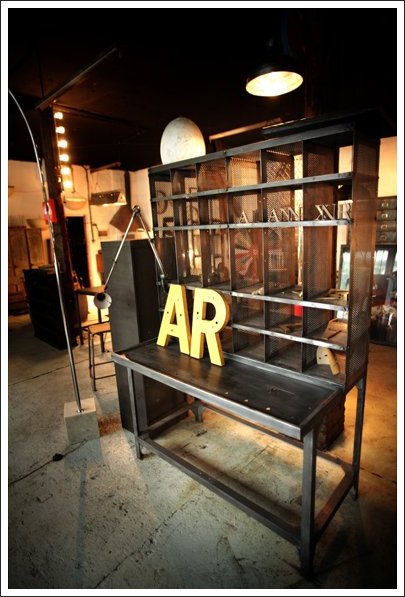

Messagede siriusblack » Sam 13 Nov 2010 21:49
J'aime bien cet aspect, mais je ne sais pas ce que c'est :

Messagede roseleur » Sam 13 Nov 2010 21:56
Il y a eu beaucoup de sujets sur le forum pour ce type de finition.
Pour l'obtenir, il faudra effectivement obtenir un aspect uniforme après décapage ou bien faire une peinture métallisée qui demandera un peu moins d'efforts, il faudra dans ce dernier cas simplement poncer au papier de verre et neutraliser la rouille restante : pas besoin d'avoir un aspect très uniforme, il faut juste obtenir une surface lisse.
