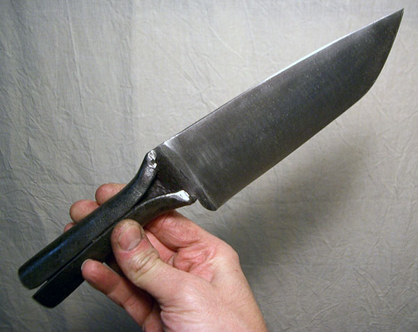

Messagede cardoso5fr » Mer 17 Nov 2010 21:06

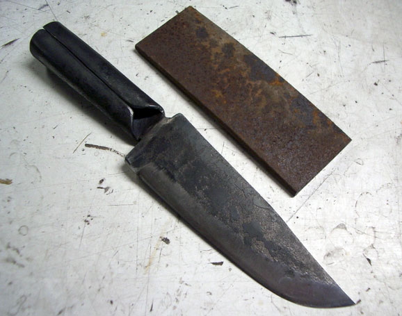

Merci Bertrand. Je me suis permis de copier ton post un peu à droite à gauche.
Sinon une petite remarque, le départ du dos de la lame mériterait peut être d'être un poil arrondi pour le prochain prototype, de façon à ce que l'on ne risque pas de se faire mal sur l'arrête saillante lors d'une glissage.
Re: Couteau à douille

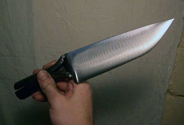

Messagede bpc » Jeu 18 Nov 2010 19:12
Ok, pas de problème.
Pour la forme, rien n'est définitif. Je vais en faire quelques autres pour me faire la main et essayer diverses solutions esthétiques.
Une photo avant/après, pour réaliser que c'est un travail de forge :

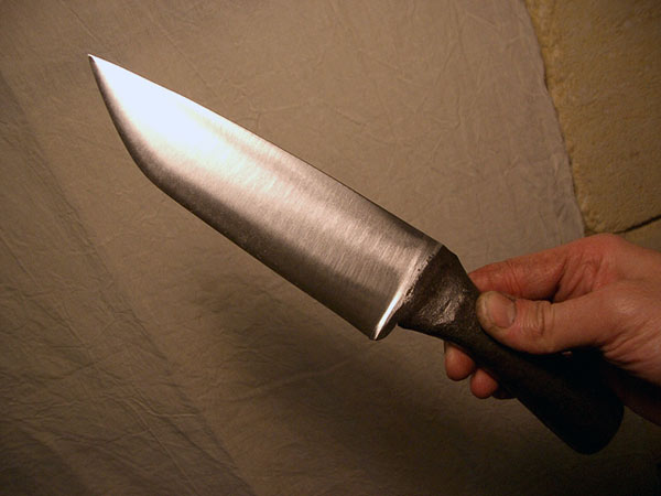

Messagede nico83 » Ven 19 Nov 2010 12:24
Bravo, j'ai vu sur un La Passion des couteaux une lame un peu similaire venant du Vietnam ou un pays voisin. Ele est intéressante car il peut y avoir plusieurs applications du fait du montage sur lance de bois ; peut-être même servir d'épieu.
Encore bravo, belle réussite.

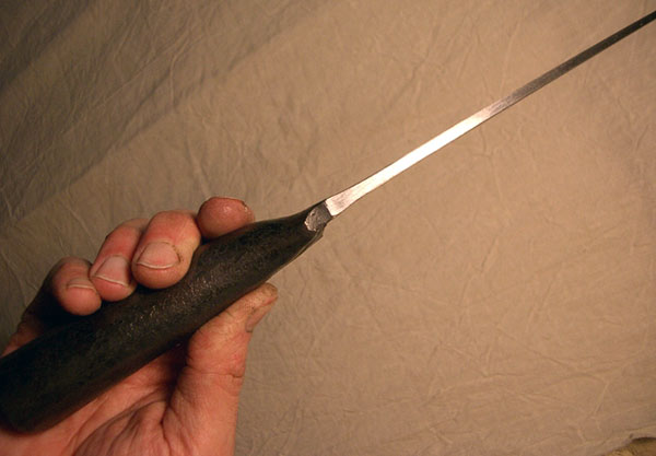

Messagede bpc » Lun 22 Nov 2010 14:03
Ce matin, j'ai essayé une autre manière :
bpc
Messages: 311
Messagede BDelor » Lun 22 Nov 2010 14:08
La prise en main a l'air impeccable.
Pour le fun, il ne te reste plus qu'à tirer une garde dans la masse et tu auras un beau couteau de chasse...

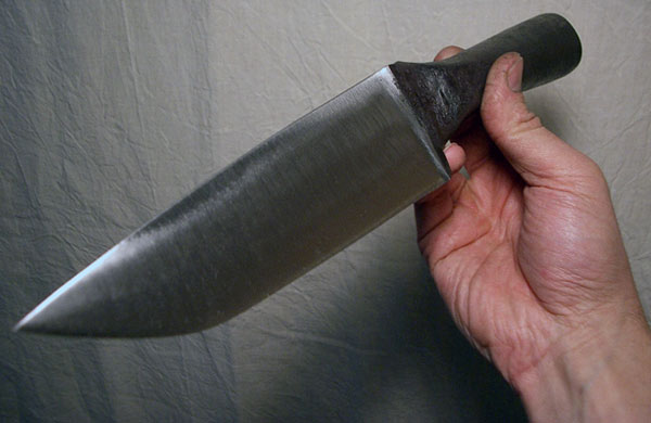

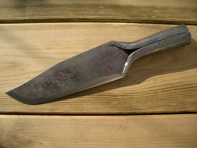

Messagede bpc » Mar 14 Déc 2010 22:39
C'est bien assez large, plus de 5 cm.
Voici mon dernier essai dans ce genre :
Sur le prochain, je fais la lame un tout petit peu plus étroite, avec une douille plus dans l'axe central de la lame, et je crois que ce sera définitif.

Messagede Olivier21 » Mer 15 Déc 2010 01:00
Bon, je ne forge pas souvent, mais quand même : comment centres-tu la douille dans l'axe de la lame ? Un coup à droite puis un coup à gauche ? En tout cas, j'aime bien ce modèle.
Messagede cardoso5fr » Mer 15 Déc 2010 09:22
Cela s'affirme au fur et à mesure, je verrais un angle un peu plus arrondi pour le finger choil.
Messagede BDelor » Mer 15 Déc 2010 13:39

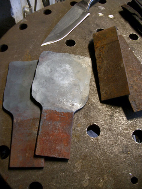

De quelle épaisseur de plat, pars-tu ?
Ça vaudrait peut être le coup de faire un essai avec un plat plus fin. D'après ce que je vois sur les photos, la douille a l'air assez épaisse, je pense que le couteau serait plus agréable à l'usage s'il était plus léger.

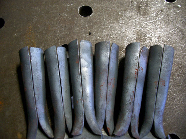

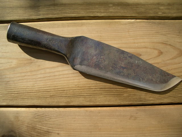

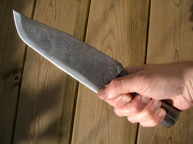

Messagede bpc » Lun 20 Déc 2010 21:10
Olivier21 a écrit:Bon, je ne forge pas souvent, mais quand même : comment centres-tu la douille dans l'axe de la lame ? Un coup à droite puis un coup à gauche ? En tout cas, j'aime bien ce modèle.
Il vaut mieux faire très attention à la centrer à peu prés pendant l'enroulage, car une fois finie, il y a peu de possibilités de rectifications.
Mais pour redresser quand même un peu la douille, je fabrique des mandrins qui servent aussi de levier.
BDelor a écrit:Tu pars d'un plat de quelle épaisseur ?
Je pars d'une épaisseur de 7mm.
Les photos sont trompeuses (désolé pour la mauvaise qualité de celles-ci).
Le métal de la douille ne doit avoir que 2mm d'épaisseur, je crois.
En fait, elle est juste assez épaisse pour ne pas s'ouvrir ou se déformer pendant l'utilisation.
Voici deux étapes d'une série en cours :
