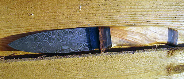

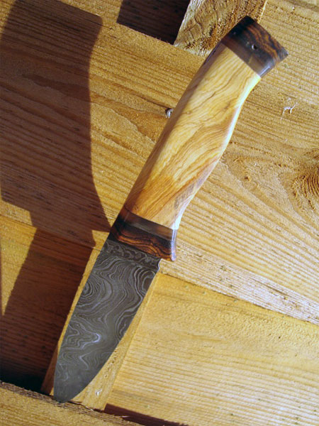

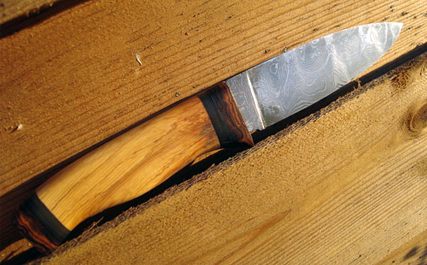

Messagede Stéphane Détrait » Mer 1 Sep 2010 22:02
Voici le dernier couteau fait de matériaux de récupération : lame en damas issue d'un cadeau d'un membre d'un autre forum coutelier (c'était un bowie avec une émouture creuse basse et plaquettes en corne noire), chute de bois de fer et corne blonde combinée avec le reste d'un quillon de loupe de buis.
Il mesure 19.5 cm de long pour 9 cm de tranchant. Montage en soie collée à l'araldite, triple normalisation et trempe à l'huile et triple revenu.
Je ne connais pas la composition de ce damas, juste que c'est un damas au carbone et que son précédent propriétaire avait acheté ce couteau sur un site d'enchères aux USA.
Le seul petit regret est d'avoir utilisé un intercalaire en corne blonde, qui donne une jolie couleur mais laisse voir la soie par transparence ainsi le fait que la mitre arrière est montée sur pivot. Mais bon, je le saurais pour la prochaine fois.

Messagede BDelor » Mer 1 Sep 2010 23:34
Je trouve pas mal l'effet de transparence qui laisse voir la soie, cela donne de la luminosité à la matière et se marie bien avec le bois de fer (à mon avis).
Le damas est joli, on dirait un feuilleté acier non allié / acier au manganèse. Que vaut la coupe ?
