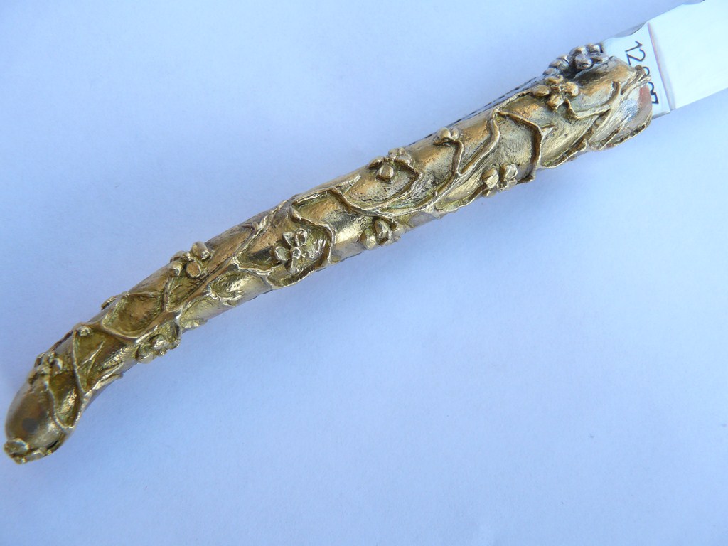

Bonjour à tous et à toutes !
Cela faisait un petit bout de temps que je n'avais pas participé au forum mais ma rencontre avec Bernard Delor au salon de coutellerie d'art à Montpellier m'a redonné l'envie de publier sur ce forum.
Je vous présente un nouveau couteau Laguiole en laiton massif avec un motif de cerisier en fleur en hommage au Japon, je l'ai appelé le Sakura.
J'attends avec impatience toutes vos réactions !
Mag12

Cela s'inscrit dans une tradition de personnalisation du classique Laguiole par des plaquettes et ressorts très travaillés, mais c'est effectué ici de manière très fine et créative. Pour l'avoir eu en main, je peux dire que les photos ne rendent pas hommage au rendu réel.

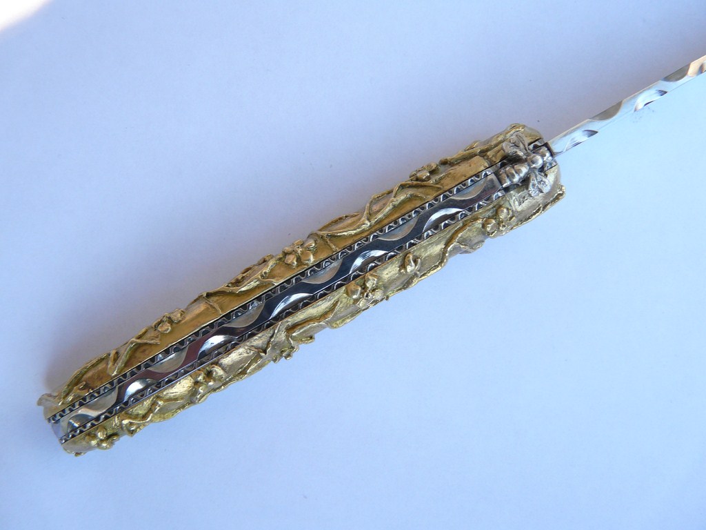

Le travail (à la cire perdue ? ) est très fin et donne une belle harmonie à l'ensemble. Par contre, je trouve que la délicatesse des fleurs de cerisier est alourdie par le travail de guillochage à mon goût trop présent sur le dos. Même sans guillochage, j'aurais mieux aimé.
Le manche est-il creux bien que massif ?
Bonne soirée,

et merci pour ton intervention. Le manche est en laiton plein. Tous mes couteaux sont des créations très personnelles, certains diront que c'est trop chargé, d'autres diront que je suis une "artiste"...bla bla bla. Moi ce que je veux vraiment, c'est juste créer de beaux objets. Je me fais plaisir avant tout, et si ça ne marche pas, alors je ferais autre chose... pour le plus grand plaisir de mes détracteurs !

La remarque d'Olivier est intéressante : dans la mesure où les plaquettes sont réalisées à la cire perdue, il est très facile de les évider ce qui permettrait d'alléger l'ensemble du couteau (à moins bien sûr que la sensation de poids ne soit au contraire recherchée).
Est-ce que tu fais des moulages de sauvegarde de tes cires ?

Le couteau pèse 100 gr, je ne le trouve pas très lourd, même pour une femme. Les évider (ou les coquer) ne me ferait pas gagner grand chose, si ce n'est sur le prix de la matière : ok, ce n'est pas de l'argent mais le laiton a lui aussi beaucoup augmenté. De plus, le problème est au montage : le Laguiole a un 3ème axe fixé à l'intérieur et que l'on ne voit pas, le couteau terminé ; en coquant le manche, l'axe risque de "flotter". J'avais pensé remettre de la résine, mais bon... ça fait une manipulation en plus pour pas grand chose !
En ce qui concerne les moulages, j'en fais systématiquement et mon fondeur aussi : cela me permet de garder un historique de ce que je fais. Sauf (car il y toujours une exception) pour les pièces rares : pour exemple, le Sgian Dubh que je suis en train de faire avec une lame forgée par Chris Grant (forgeron et ami écossais). Pour les pièces en argent de ce couteau qui sera une pièce unique je ne ferai qu'un moule "fait maison" pour l'historique, et je n'en ferai pas faire par mon fondeur. A savoir, un moule fait par un pro coûte dans les 70 €.
