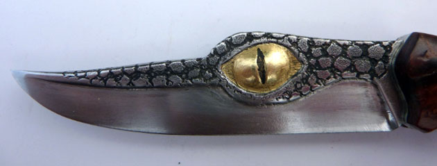

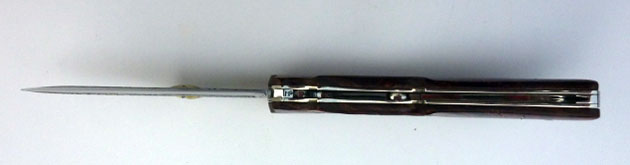

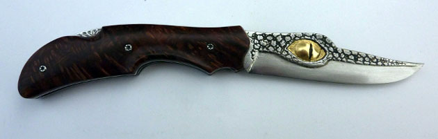

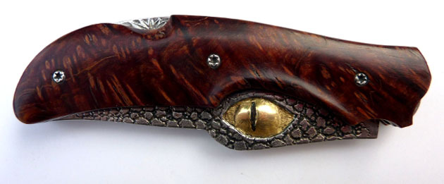

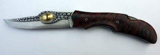

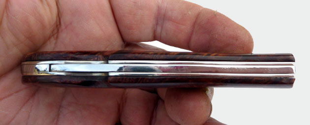

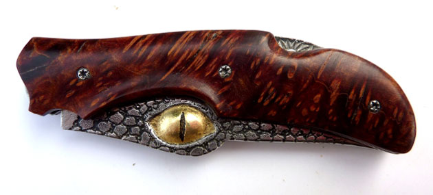

Voici un couteau serpent d’après une idée qui m'est passée par la tête comme ça.
Je suis assez content d’ailleurs du résultat.
La lame est en acier XC75, le mécanisme à pompe, la platine en maillechort, le bois est du redwood maser - ne me demandez pas ce que c'est, je ne sais pas moi-même (marqué sur les plaquettes).

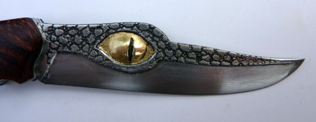

Pour l’œil, j'ai creusé la lame de chaque coté, avant la trempe bien sûr, ensuite j'ai fait une queue d'aronde tout le tour de l’emplacement et après la trempe j'ai riveté une pastille en tôle de laiton bombée.

Le redwood est le nom anglais du séquoia. Je ne connais pas la signification du terme maser... en tout cas le bois que tu as est magnifique.
Je trouve très astucieuse la découpe du manche qui donne une ligne ergonomique en position ouverte et épouse parfaitement l’œil en position fermée.

Très belle idée, l'ensemble est très réussi. Je dirais qu'un bout plus rond sur la pointe renforcerai (peut-être) l'effet, probablement au détriment de l'usage.
Je suis curieux, en tant que non forgeron, de savoir comment est fait l'effet de matière sur la lame ?

Shimegi a écrit:Je dirais qu'un bout plus rond sur la pointe renforcerai (peut-être) l'effet, probablement au détriment de l'usage.
Pour un bout rond vers la pointe de la lame, j'ai eu la même réflexion mais trop tard.
Pour l'effet de matière sur la lame, c'est fait à la dremel.

C'est original, particulier et pas déplaisant.
Techniquement, c'est très bien fait, mais cet œil m'est quelque peu dérangeant.

L'effet "oeil unique" de Sauron ? C'est vrai que le graphisme de l'oeil n'est pas très rassurant mais pour un couteau ça semble logique.
knives 89 a écrit:Pour un bout rond vers la pointe de la lame, j'ai eu la même réflexion mais trop tard.
Merci pour l'information. Beau boulot au dremel, je trouve le rendu non pas réaliste mais très illustratif, ce qui est encore mieux.

Shimegi a écrit:L'effet "oeil unique" de Sauron ? C'est vrai que le graphisme de l'oeil n'est pas très rassurant mais pour un couteau ça semble logique.
C'est idiot mais c'est totalement ça, ce qui montre quand même la qualité de la réalisation.

Je suis plus ou moins d'accord avec Shimegi, cet œil a un aspect maléfique du fait de la position centrale de la pupille allongée, mais l’œil de Sauron, le vrai seigneur des anneaux, n'a guère cette forme : lien
Personnellement, il me fait plus penser à un œil de dragon, celui de Saphira : lien
