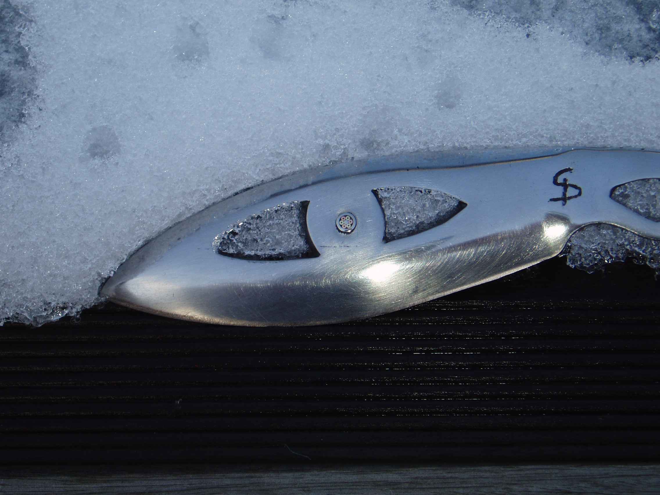

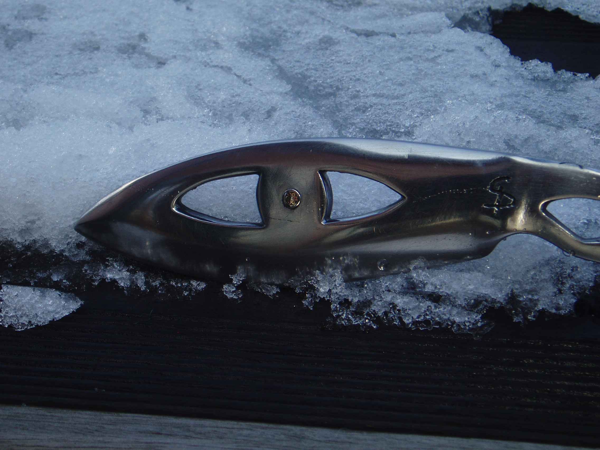

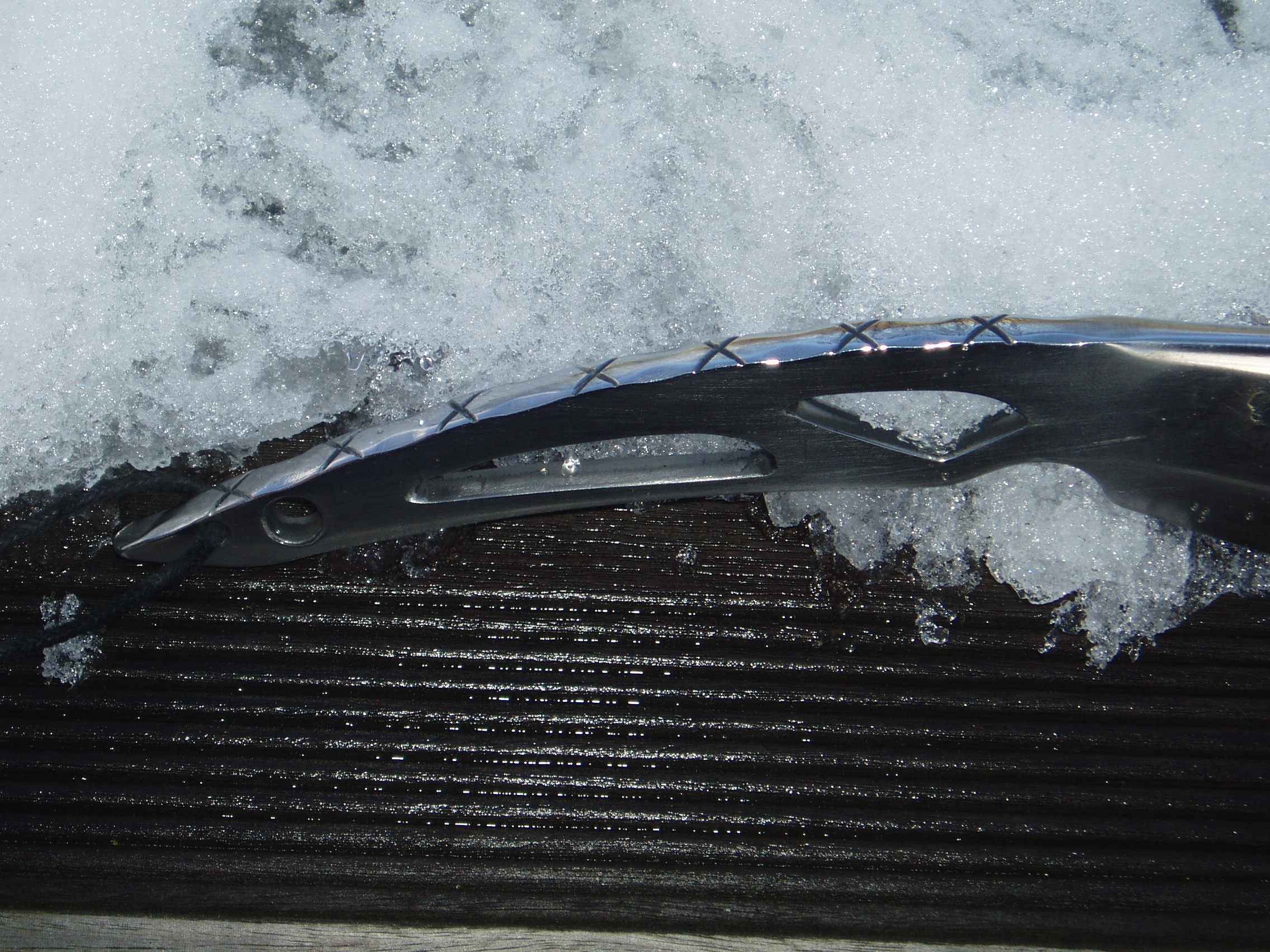

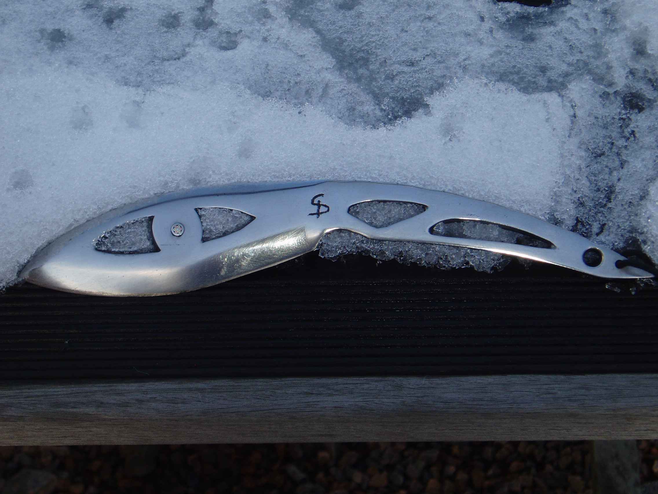

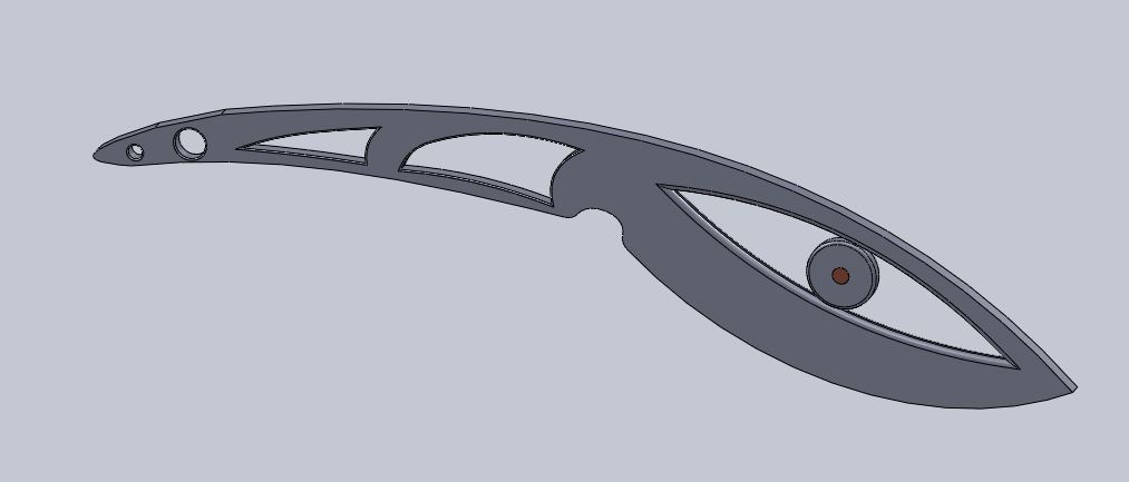

voici le dernier couteau sorti de mon atelier. Je suis toujours dans les couteaux squelettes, mais cette fois tout nu (sans cordage).
Cela donne un couteau d'une longueur totale de 22 cm pour 10,5 cm de tranchant pour une épaisseur max de 6 mm. L'insert est un assemblage de 8 cylindres différents (acier, bronze et cuivre) que je me suis procurés chez un revendeur.
Pour ce qui est du mode de fabrication :
- débit à la meule dans un plat de XC 75 récupéré,
- mise en forme grossière à la lime,
- traitement thermique basique : trempe à l'huile chauffée à 180°C puis revenu 1 heure à 200 °C,
- perçage de trous pour pouvoir limer à l'huile de coude l'ensemble des évidements,
- polissage jusqu'au grain de 400 puis finition au polissoir.
Le guillochage du dos du manche est très basique afin d’atténuer l'aspect mastodonte de l'ensemble.

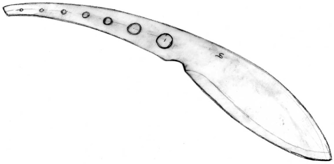

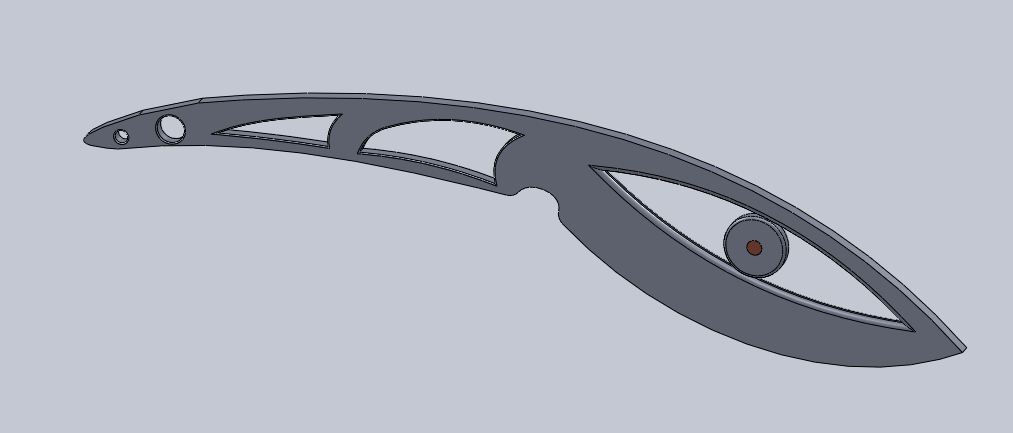

Je me suis permis de rajouter le dessin initial, ainsi que la modélisation 3D (avec SolidWorks) à l'échelle 1 que j'avais réalisée au préalable.
